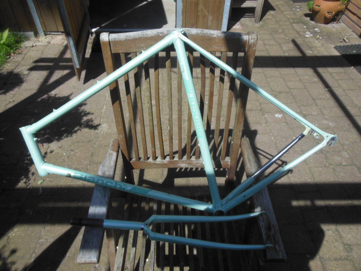

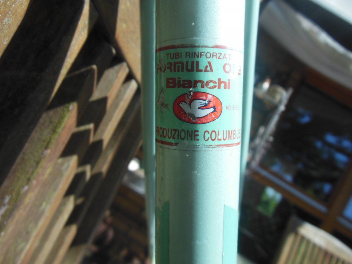

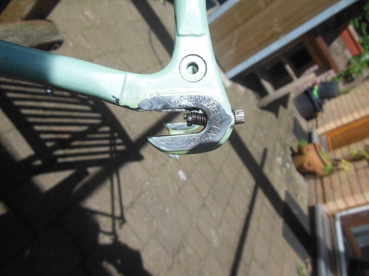

So, nachdem ich vor 2 Jahren mein zu kleines Champione d'Italy verkauft habe, mußte was neues her. Ich hatte mich schon seit langem in die Serie mit dem Metallic-Celeste aus den End-80er verguckt. So ist es nun eine Rahmen in 60 geworden. Irgend ein Honk hat da mal Klarlack drüber gejaucht. Der blätterte wie Sonnenbrandhaut ab. Da die Aufkleber unvollständig sind, stelle ich mal ein paar Bilder ein, mit der Bitte um Feststellung um was es sich genau handelt. Ich will dann zumindest wieder authentische decals anbringen

Hätte jetzt spontan auf ein Trofeo 930 aus '87 getippt. Rekord 920 und 910 hatten ja Formula Two.
Nein kann man nicht. Sind die decals die richtigen?
Meinst du die, die da dran verbaut sind? Sicher. Evtl könnte die Modellbezeichnung und der WM-Aufkleber fehlen, der könnte aber auch für eine Auslieferung vor dem WM-Sieg von Argentin sprechen. Auf die Gabel gehören aber auch formula-Aufkleber, ohne one oder two drauf.

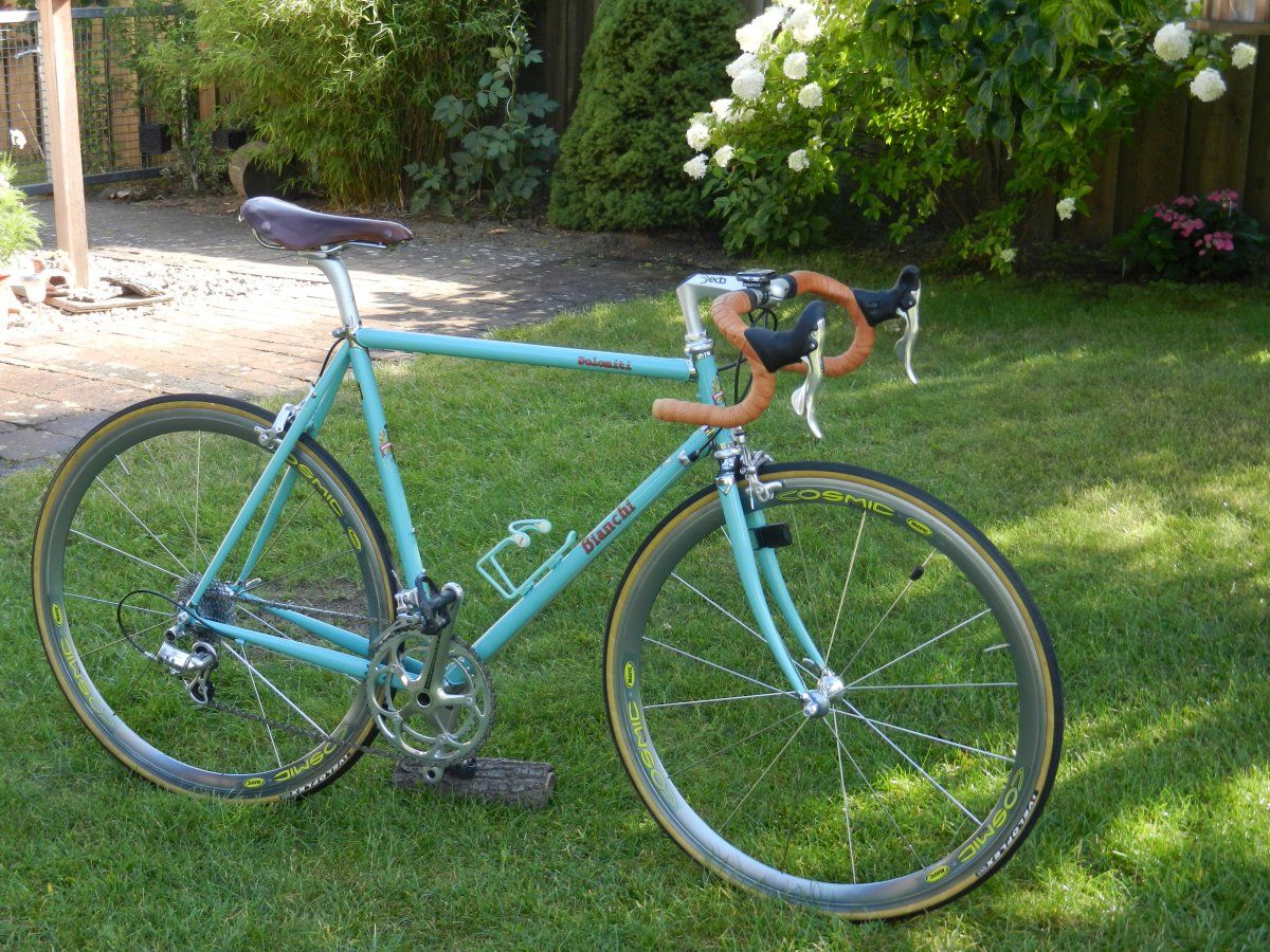

In den Klassikern und hier möchte ich meine Räder vorstellen. Zur Ausstattung schreibe ich als Frischling nichts, denn ihr seht ja doch alles. Ok ist kein Klassiker aber ein Bianchi aus Stahl. Und ja der Vorbau könnte weiter drin sein.;) Nicht meckern Hilde;)

da werde ich wohl einer der sein, die am wenigsten meckern, moderne Stahlräder werden ja hier gerne mal zerrissen. Von wegen Geldmacherei, nicht original, .... Ich find ok, besser als richtige Klassiker schlachten um moderne Komponenten dranzubauen. Wobei ich weder die Farbe des Lenkerbandes, noch den Sattel nachvollziehen kann. Aber da kann man ja was machen...

Richtig Hilde, die Dinger sind schon teuer. Aber jedes Hobby kostet Geld und alles was Hobby oder Kinder anbelangt, wird immer zugelangt.
Mach es oder lass es. Mach mal für Lenkerband und Sattel einen Vorschlag. Der Winter kommt.
