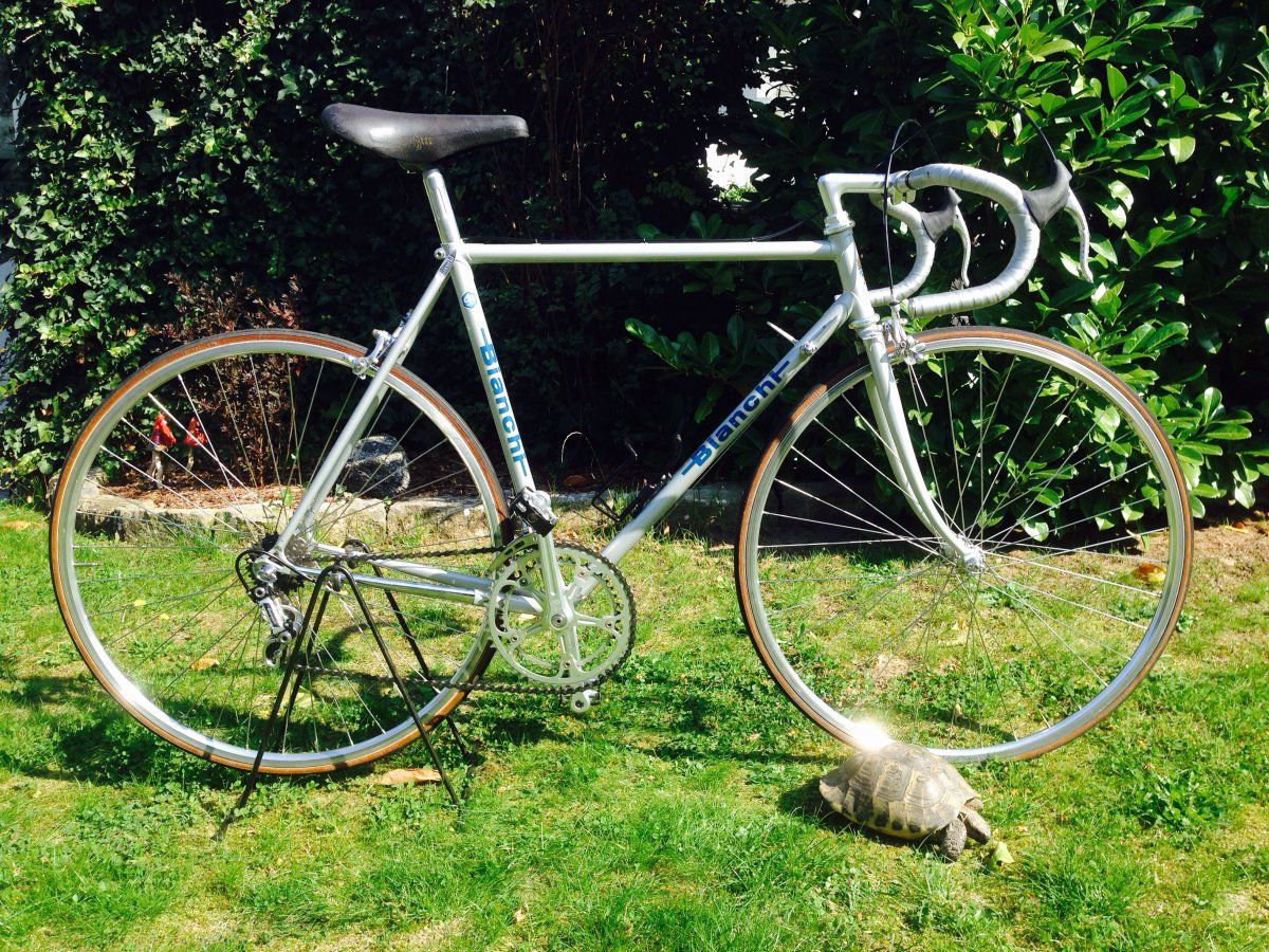

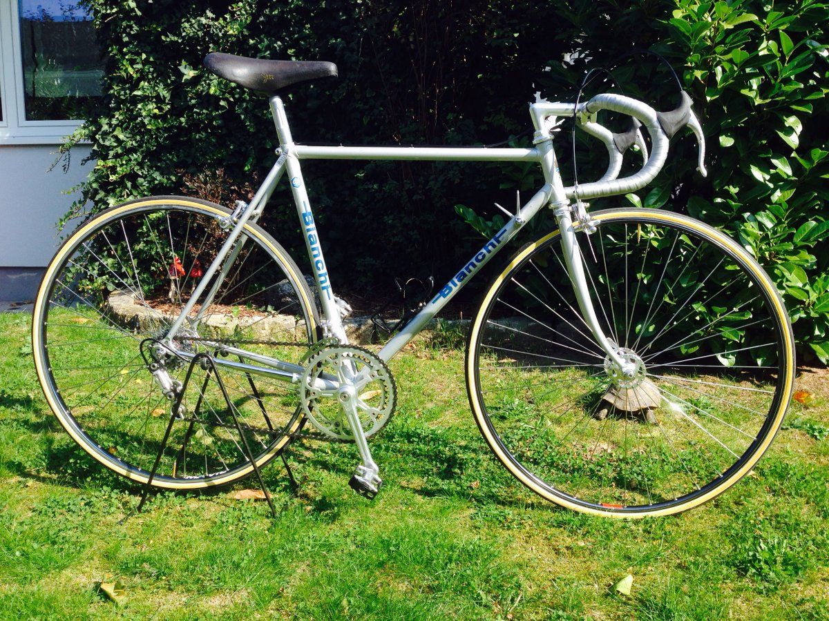

Ersterer LRS. Den Kontrast kann das Rad vertragen. Das Profil des zweiten ist auch zu hoch. Brauchst du noch nen pantografierten Vorbau? Ich habe demnächst vermutlich einen über.
Definitiv nein, die HF-Naben und die radiale Einspeichung sehen Mist aus. Der zweite LRS ist besser, die Felgen aber schon recht dick. Was sind das für welche?
Weiß nicht welche Felgen das sind, mavic irgendwas abgelabelt mit Record Nf Naben. Mir gefällt Silber auch besser. Hab noch flache an nem anderen Rad montiert, diese werde ich mal ranmachen

Welcher lrs? Was meint ihr?
Anhang anzeigen 272118 Anhang anzeigen 272119
Klassische und wahrscheinlich stilechter wären die NF.
Aber da ich ja auf so was scheixxx und ich HF radial so geil finde sage ich
ZWEI
:D
