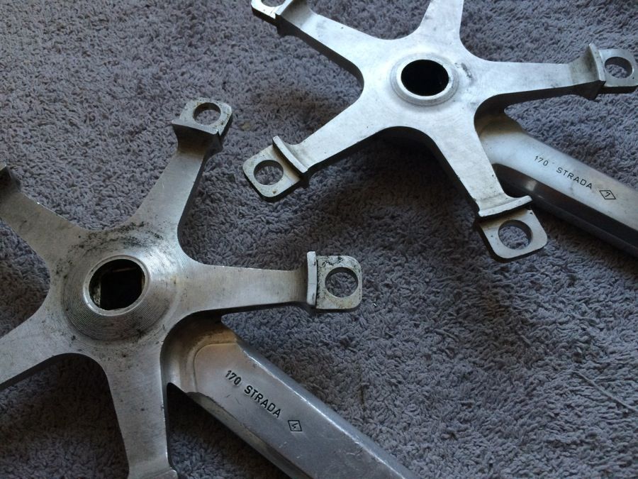

Das andere ist das Baujahr der Kurbel und die damit benötigte Achslänge, siehe Bemerkung oben. Die eingeprägte Zahl auf der Rückseite der Kurbel (neben "Strada" und Kurbellänge) ist die Endzahl des Fertigungsjahres: In einer Raute 70er (zB <4> = 1974), im Kreis 80er (zB (3) = 1983), zweistellig im Quadrat späte 80er (zB [11] = 1985 oder [21] = 1986).
Ich vermute, Deine Campa Kurbel ist eine spätere, also 1977 oder danach, und braucht daher eine längere Ache. Das Super Record Titanlager ist wahrscheinlich ein späteres und hat 115 mm Achslänge, daher passt es mit diesem. Die SR Royal Kurbel ist, meine ich, wie die früheren (vor Wechsel 77/78) Campa-Kurbeln gemacht, daher geht es mit dieser auf der 113 mm Gipiemme Achse.
Auch dieses Campa-Phänomen lässt sich optisch ausmachen, und zwar an der Größe des Knubbel an der Achsaufnahme auf der Rückseite der rechten Kurbel (siehe Bild). Ein größerer Knubbel bedeutet frühe Version (112 mm Achse), kleiner Knubbel späte Version (115 mm Achse). Das kann wichtig sein zur Unterscheidung bei Kurbeln der Übergangsjahre 1977/78. Da kann es eines von beiden sein, habe ich mir sagen lassen. Wobei alle Kurbeln dieser Jahre, die ich bislang gesehen habe, schon den kleinen Knubbel hatten und auf 115 mm liefen. Was aber auch nix zu bedeuten hat, denn ich habe wahrscheinlich noch nicht wirklich viele gesehen.. :p

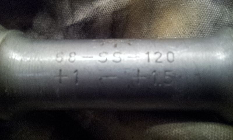

ok, Anmerkung, pre 77 hat 113 mm, danach 115,5. BSA jeweils 2 mm weniger. Die Verlängerung hat wohl eher mit dem Hinterbau zu tun, die Lippe des Umwerfers hat da keinen Einfluß. Sonst aber sehr schön erklärt.

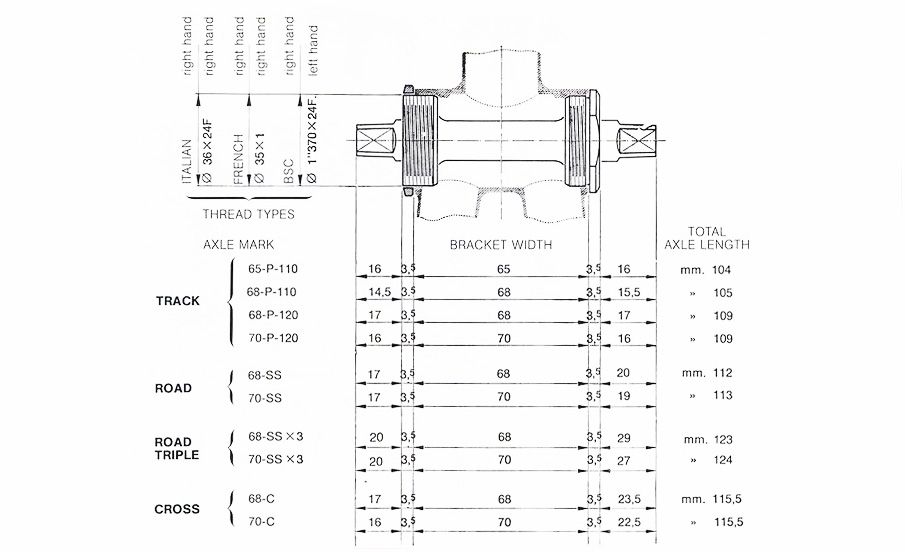

Hmh, im Web finden sich verschiedenste Angaben zu 112 oder 113 bzw. 115 oder 115,5. Mit dem Schieber hab' ich sie selber allerdings noch nicht ganz exakt gemessen, weil mein einziger Schieber nur gut 10cm kann ;) Zusammengestückelt aus 2 Meßabschnitten komme ich tatsächlich eher auf 112 mm bei der einen alten BSA, 114,8 bei einer neueren BSA und 115,5 bei einer neueren ITA, die ich gerade griffbereit habe. Hast Du selber mal Maße genommen?
Bin etwas skeptisch gegenüber Deiner Meinung, BSA wäre ganze 2 mm kürzer als ITA. Ich denke, die sind von der Achsgesamtlänge gleich lang - müssen sie rein technisch ja auch sein, damit das mit der Kettenlinie hinkommt. Unterschiedlich um 2 mm zwischen ITA und BSA/FRZ ist wegen der unterschiedlichen Gehäusebreiten auf jeden Fall aber der Abstand der Kugellaufflächen.
das mit BSA hab ich nie nachgemessen, habe ja keine Räder mit BSA, aber so kann man es im Campa-Katalog nachmessen. Genau wie die anderen Maße. 1978 stand auf den Achsen übrigens +1 120 + 1,5, daher ist klar, dass links 1 und rechts 1,5 mm dazukamen. 115,5 habe ich auch schon nachgemessen, passt.
Ich finde es übrigens auch total widersinnig, dass bei BSA die Achsen kürzer sind, da die Kettenlinie ja gleich sein müsste, aber so ist es nun mal und so war es damals wohl bei alen Herstellern.
Klingt logisch - und gerade habe ich das hier auf meiner Festplatte wiedergefunden. Ist wohl aus einem alten Katalog von vor-77, genauer spezifizieren kann ich es nicht. Scheint demnach, dass 112 und 113 für die alten Achsen richtig ist, ersteres für BSA, zweiteres für ITA. Mit den +1 und +1,5 machen auch meine Messwerte oben Sinn, klar.

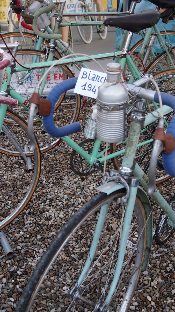

Sehr schönes Bianchi von 1949.
... ja, mit einem Folgerissima oder einem Paris Roubaix (wie dem Gezeigten) und dann aus ca. 1950 oder später könnte man mit der Farbe Brückengrün seinen Frieden machen.
Letztes Jahr gab es einen ziemlich abgeranzten Rahmen für die Parigi Roubaix in noch gerade vertretbarer und fahrbarer Rahmengröße. Der Zustand hat mich dann aber doch abgeschreckt, da ich mir eine weitere Parigi roubaix in NOS dafür dann hätte organisieren müssen.
