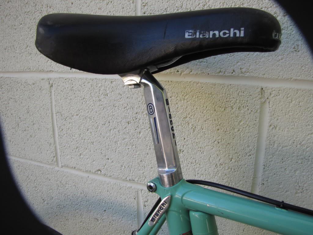

Bauteile die nur schwer für dieses Rad zu bekommen sind (in aufsteigender Folge) wie Sattel, Pantovorbau, Bremshebel (hatte das X3 Regenbogenhebel?) oder die gewöhnungsbedürftige Sattelstütze ließe ich als opportunistische Fänge für die wahrscheinlich weitere Zukunft.

Das blau an der Gabel stört (mich) auch nicht ich würde mich erstmal auf die Bremsen, ein passendes Hinterrad und einen passenden Umwerfer konzentrieren. Ein besserer Sattel wäre auch noch zu überlegen. Der draufe ist frühestens Anfang 90er.
