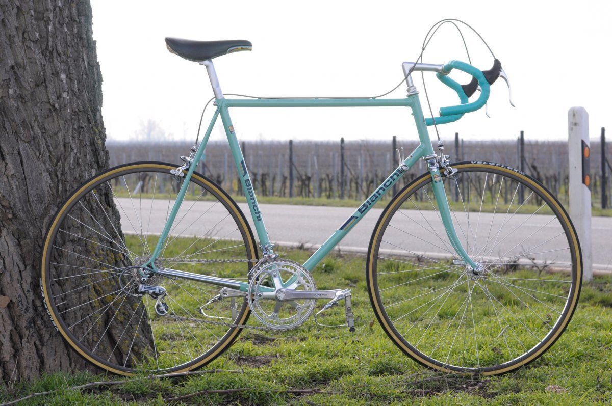

1. Ausfahrt bei Sonnenschein, jedoch eisigem Wind: Nach einigen Kilometern fing die Kette an zu rasseln und quitschen. Außerdem löste sich das obere Schaltröllchen. Werkzeug habe ich bei noch nicht vertrauten Rädern glücklicherweise immer dabei, Öl eher nicht. Was mir bisher noch nicht aufgefallen war, jedoch beim ersten bremsen: rechter Hebel ist für vorne; warum? Die alten Bremsgummis sind natürlich kacke. Dennoch habe ich meinen Spaß gehabt; trotz peinlich laut nervender Kette, ungewohnter Bremse und dem giftigem Lenker.

Die Vorderradbremse rechts is nicht untypisch für geübte Fahrer, schau dir mal alte Rennbilder an, da war das weit verbreitet.
Auch die, die vom Motorrad kommend zurück aufs Fahrrad wechseln machen das manchmal so.
Die Meisten haben in der rechten Hand mehr Kraft und Kontrolle, da ware diese Konfiguration eigentlich logisch, nur versucht man das Überbremsen des Vorderrads mit zwangsläufigem blockieren und Sturz durch die bei uns übliche Bauart zu erschweren.

Mich irritiert das jedoch bloß; muß ich ändern.

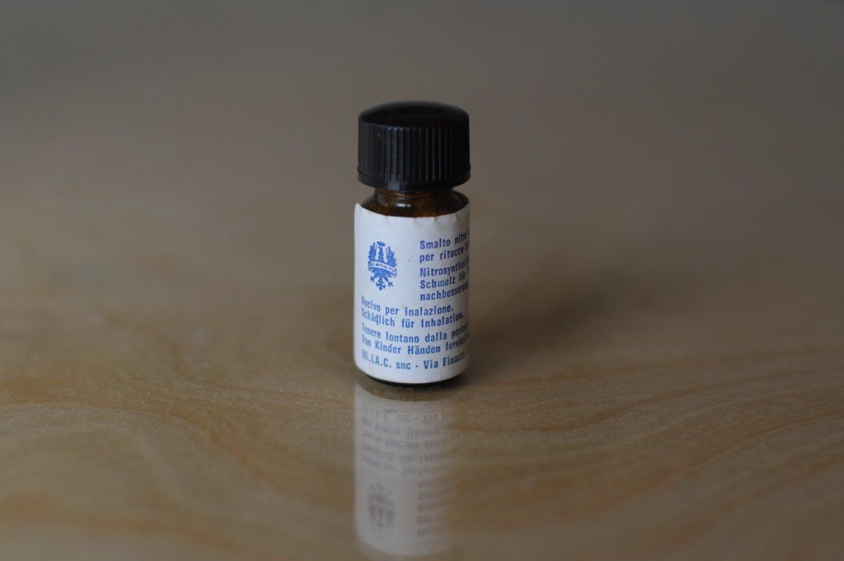

Dieses Fläschchen orig. Celeste-Elixier war beim Rad auch dabei; ist mittlerweile unbrauchbar.

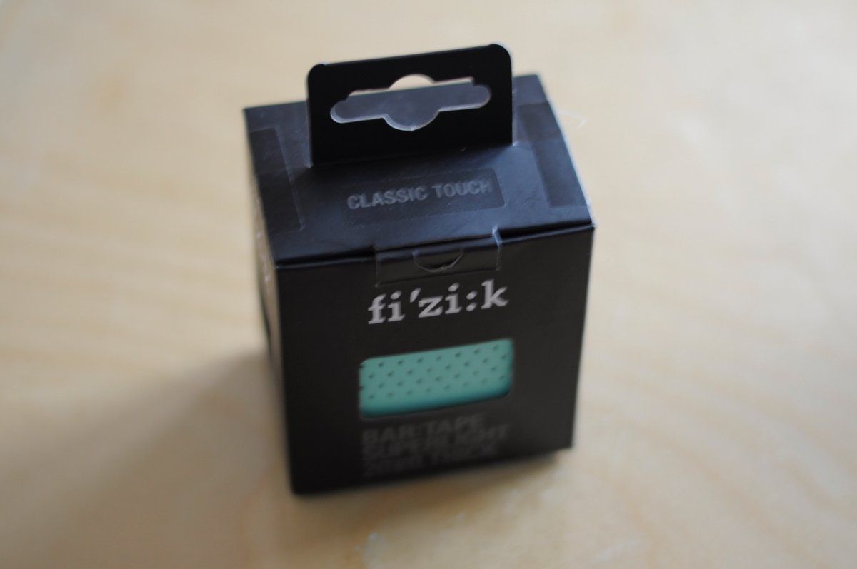

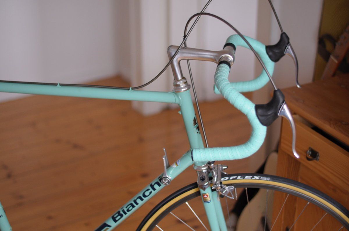

Farbe ist recht gut; wenn das Band erst einmal benutzt ist wird es noch besser passen. Material geht auch in Ordnung, wobei mir hierbei das Ambrosio besser gefiel. Korkband scheidet für mich aus Gründen des Nichthabenwollens aus.

Hast Du die Bremszüge selbst verlegt? Ich habe mich ein bisschen über Deine Frage oben gewundert, das klang so als hättest Du das Rad mit bereits installierten Bremsen bekommen.
Eigentlich müssten die Bremszüge anders rum montiert werden, so das wie üblich rechts hinten ist und links vorne.
Der vordere Zug geht optimalerweise an der gegenübeliegenden Seite in den Bremskörper (es gibt auch VR Bremsen, die links angesteuert werden).
Der vordere Anlöter für die Kabelführung am OR steht auch ein bisschen weiter links als die anderen und sollte entsprechend auch links am Vorbau vorbeigehen (und dann an den rechten Bremshebel).
Nein, die Bremszüge habe ich nicht verlegt; habe das Rad so bekommen. Die Verlegung werde ich noch ändern.
Ich glaube, das täuscht, bei allen Bianchis, die ich gesehen habe, waren die mittig.
