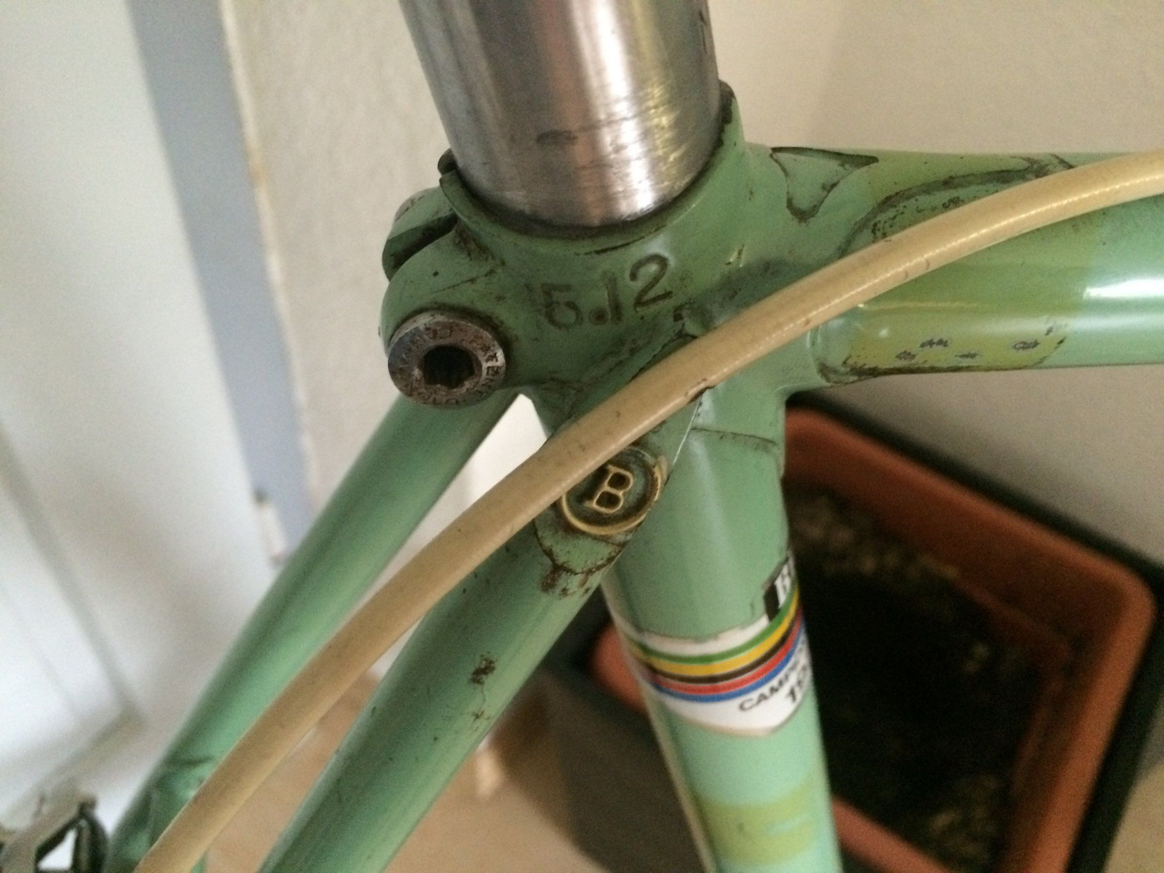

Hallo ,
Kann mir bitte mal jemand meine rahmen Nummer aufdröseln!?!
spec pro 73 ?
Bg und danke
Max
Gesendet von iPhone mit Tapatalk

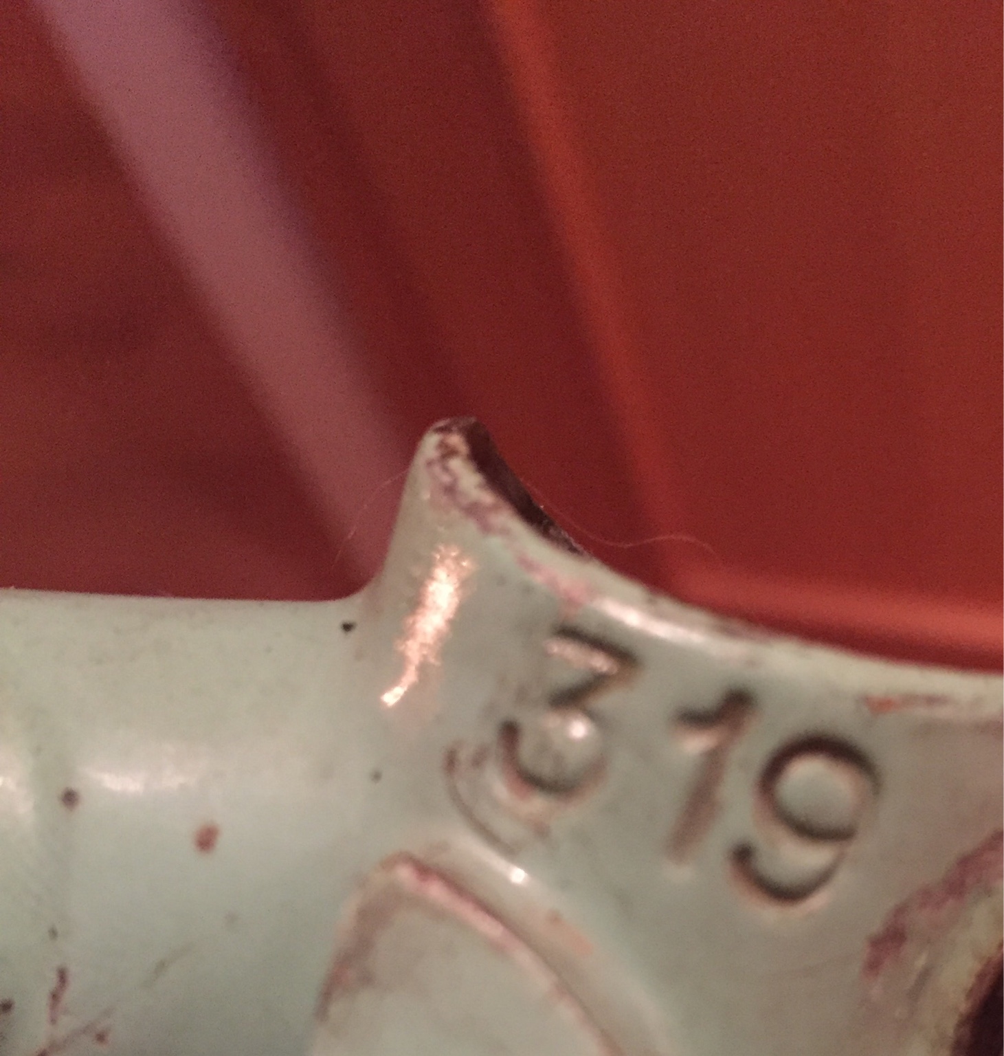

Ich würde der Sitzstreben wegen auch eher auf 1975 tippen.
Sehr spannend, ich habe gerade etwas ähnliches aufgebaut.

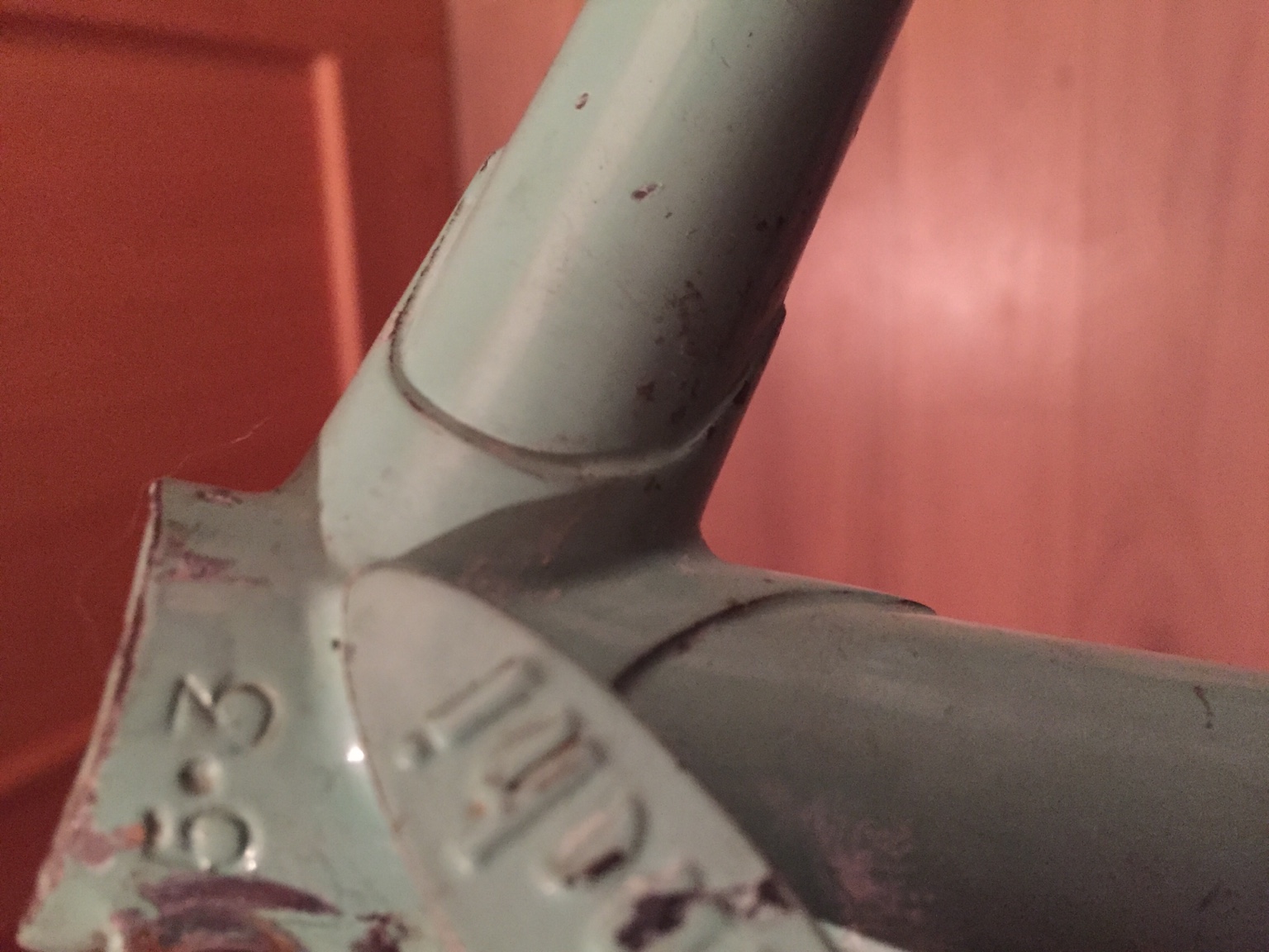

Ja, mach bitte weitere Bilder besonders vom Tretlagerbereich, der Gabel und den Ausfallenden
Warum nicht Mai `73?
gute Frage. Also als erstes waren die Rahmen in 73 meist identisch gebaut. Allerdings war der Datecode da komisch meist 17.3 oder 1.73. (genauso war es 74) Da bin ich allerdings erst drauf gekommen, als ich recht viele Rahmen aus Mai irgendeines Jahres gesehen habe, die überhaupt nicht da rein passten. Bei 5.1 dachte ich erst an 71. bei 5.8 fand ichs schon merkwürdig, da die Rahmen da komplett anders waren und ab 5.10 war ich raus. Zuem kann man an den vorlaufenden Nummern relativ gut einordnen, wann im Jahr der Rahmen gebaut wurde. Meist wurden um 1000-1200 Rahmen im Jahr gebaut, eine niedrige 300er Zahl im Mai wäre merkwürdig.
