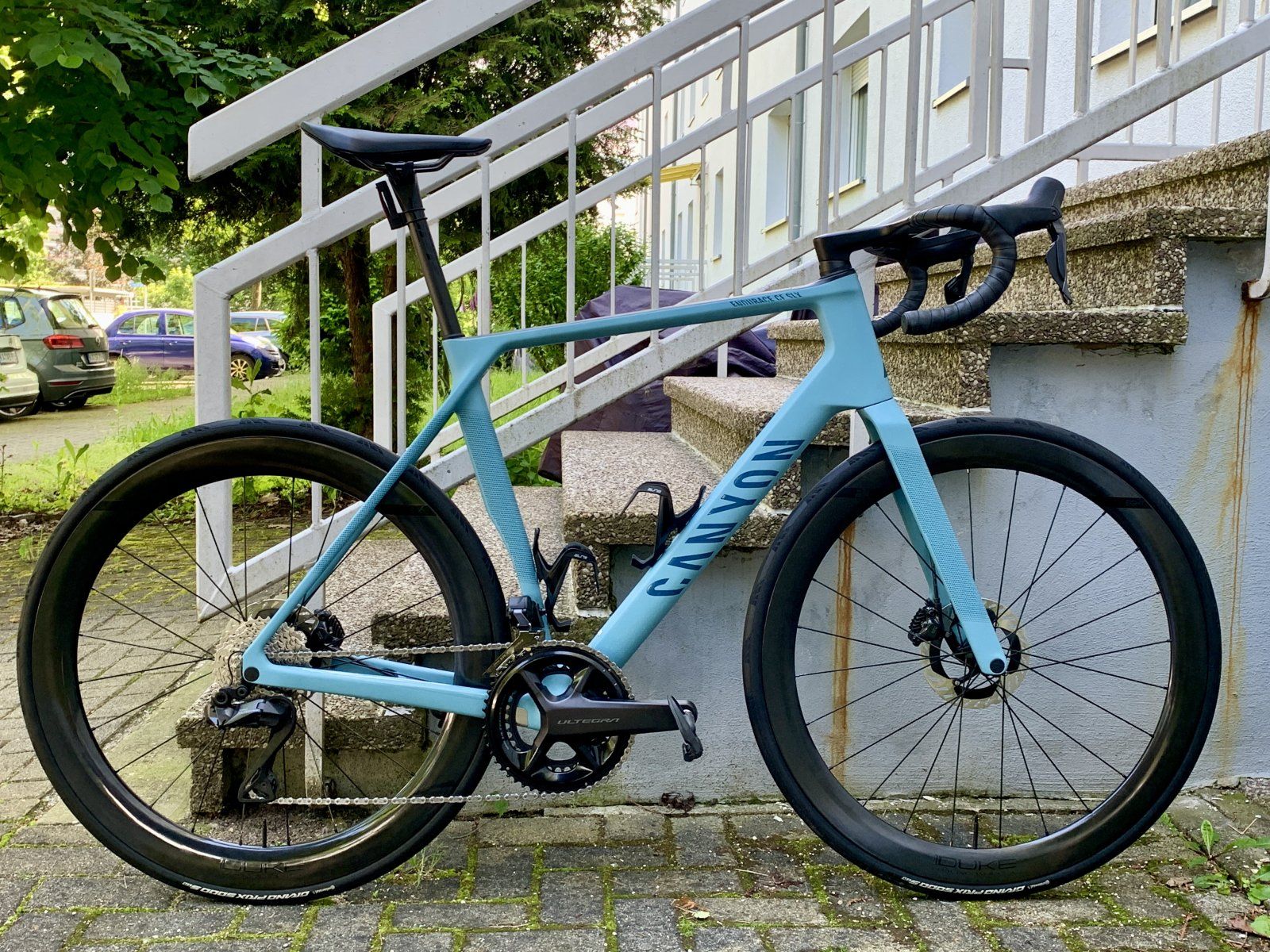

Seit ein paar Wochen fahre ich Duke Baccara X 48/56 mit 240er EXP Naben und bin sehr zufrieden. Steif, leicht, was braucht man mehr. Ich bin jetzt gefühlt (aber auch messbar) schneller unterwegs bzw. kann mehr km zurücklegen bis meine Beine weg sind.
Der Händler hat innerhalb der versprochenen Frist (3 Wochen) geliefert. Kleiner Wermutstropfen war, dass er bei einer Umrüstung der Zahnscheiben von 36 auf 54 die 36er Sätze behalten hat. Das hätte man besser kommunizieren können. Aber gut, seis drum, da wird er wohl seine Marge generieren.
Achso, ich hab zwei LRS bestellt. Für Meine Freundin die gleiche Konfiguration aber mit 42er Höhe. Sie ist ebenfalls sehr zufrieden. Kommend von den sackschweren Endurance LN ist das für sie ein Gamechanger.
Ich hab leider (noch) kein besseres Bild, darum reposte ich mal mein Bild aus dem Canyon Thread.
