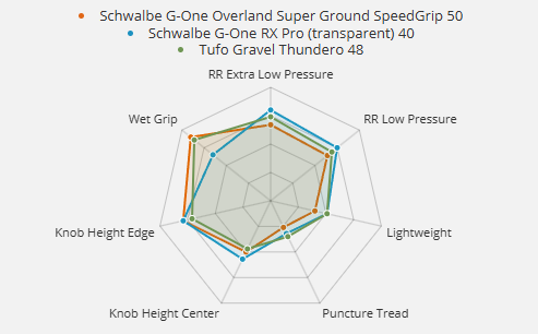

Bis auf die geringere Strassen-Nasshaftung hat der aktuelle G-One RX aber bessere Labor-Werte, noch ausgewogener sind die deutlich leichteren Tufo Thunderos.
Vergleich mit verschiedenen Breiten bei BRR: https://www.bicyclerollingresistanc...be-g-one-rx-pro-40-vs-tufo-gravel-thundero-48
