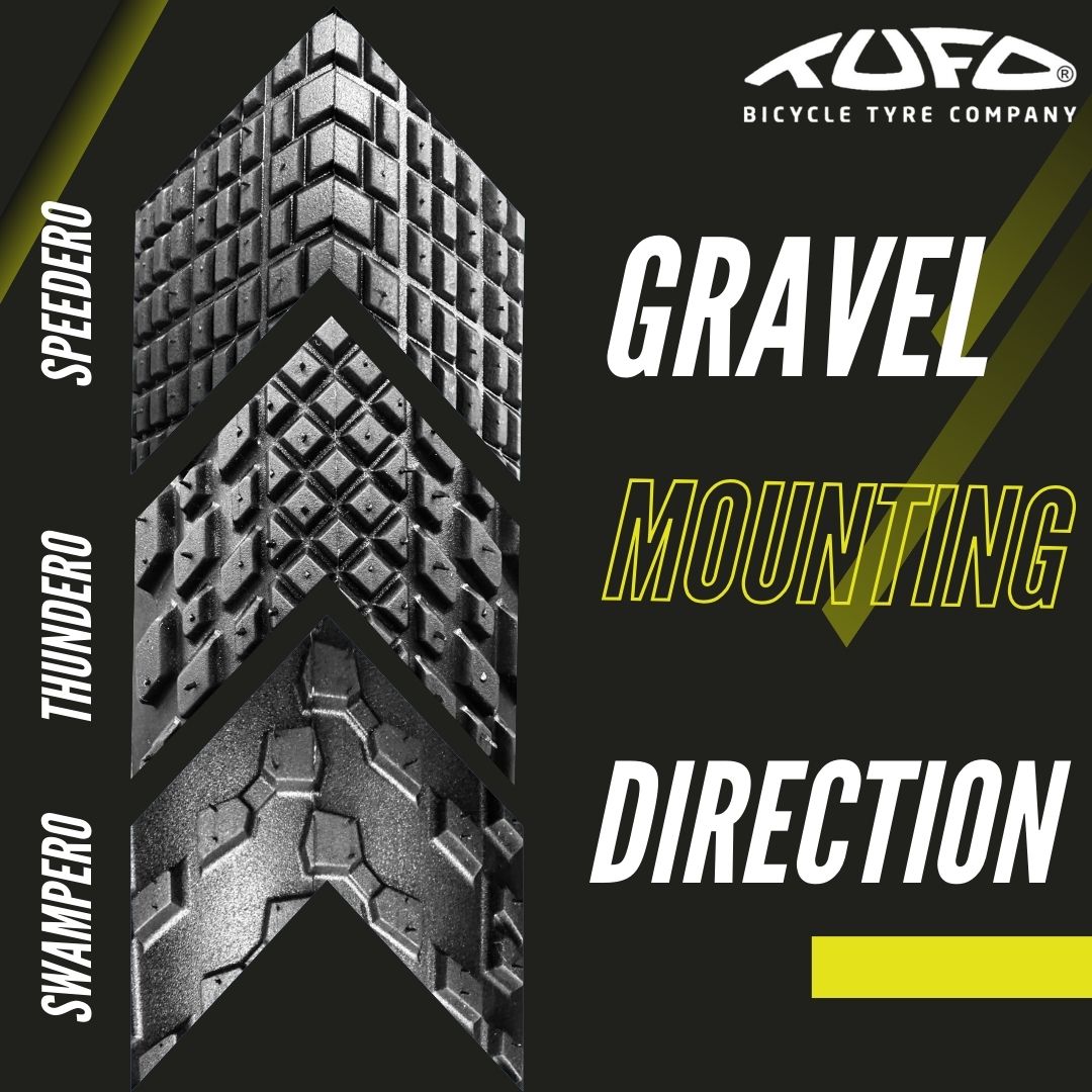

Ich habe seit etwa vier Wochen die Tufo Thundero 44mm drauf, in Schwarz und wegen dem besseren Pannenschutz die HD Version. Die Tubeless Montage war relativ problemlos, am Anfang ist er zwar nicht gleich auf die Felge geploppt sondern die Luft ist an der Seite vorbei, nach etwas schnellerem pumpen hat es trotzdem mit der normalen Standpumpe geklappt. Nur mit der Laufrichtung bin ich mir nicht ganz sicher, ich habe sie einfach so montiert dass das „V“ nach vorne zeigt.
„Bilder zeigen“ in diesem Moment [edit: nicht] unbedingt „mehr als tausend Worte“ … ;)
Ich montiere den Teil des Reifens nach vorn, der auf dem Bild hier nach oben zeigt. Da hätte Tufo ruhig noch idiotensicher einen Pfeil dran machen können. Aber was soll ich erst als Dugast-Reifenbesitzer sagen … da gibt es null Hinweis auf dem Reifen und am HR habe ich sogar aus Versehen den Rhino verkehrt geklebt 🙈 (und natürlich nicht wieder runter gerissen, sondern mich damit beruhigt, dass gerade der HR bei Matsch der Rhino so noch besser gript beim Antritt). ;)
