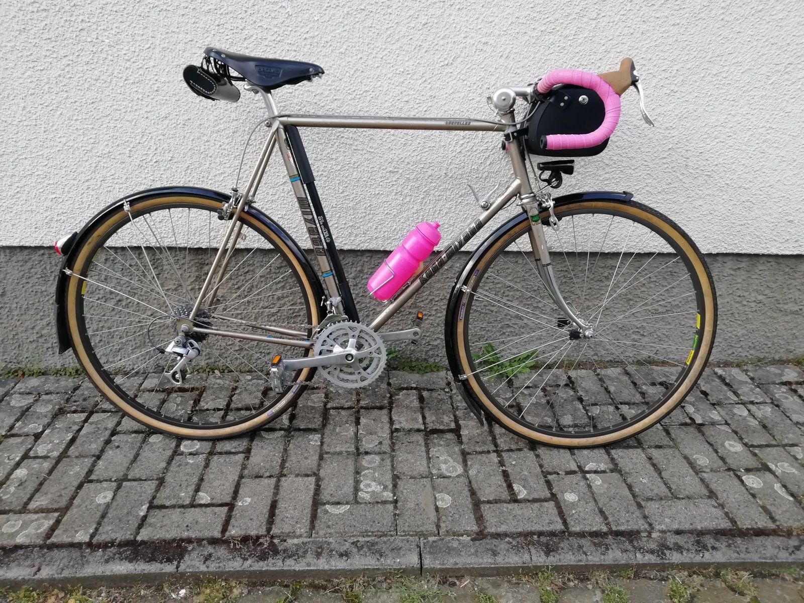

Das Koga Miyata ist Heute fertig geworden (bis auf den zweiten Flaschenhalter). Hab nochmal etwas umdisponiert.
Die pinke Trinkflasche wird noch gegen eine dezentere getauscht. Das ist irgendwie doch zu viel.

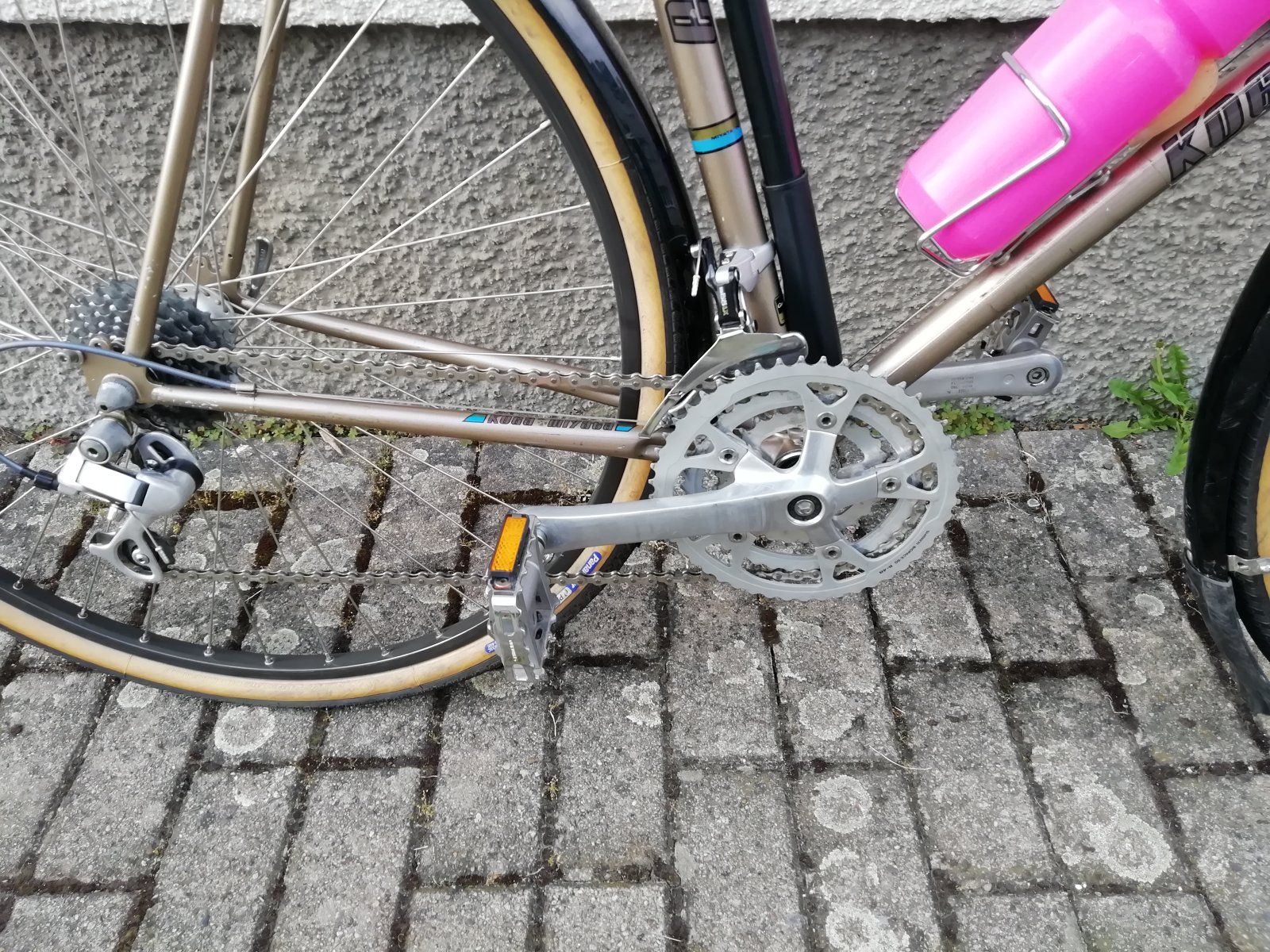

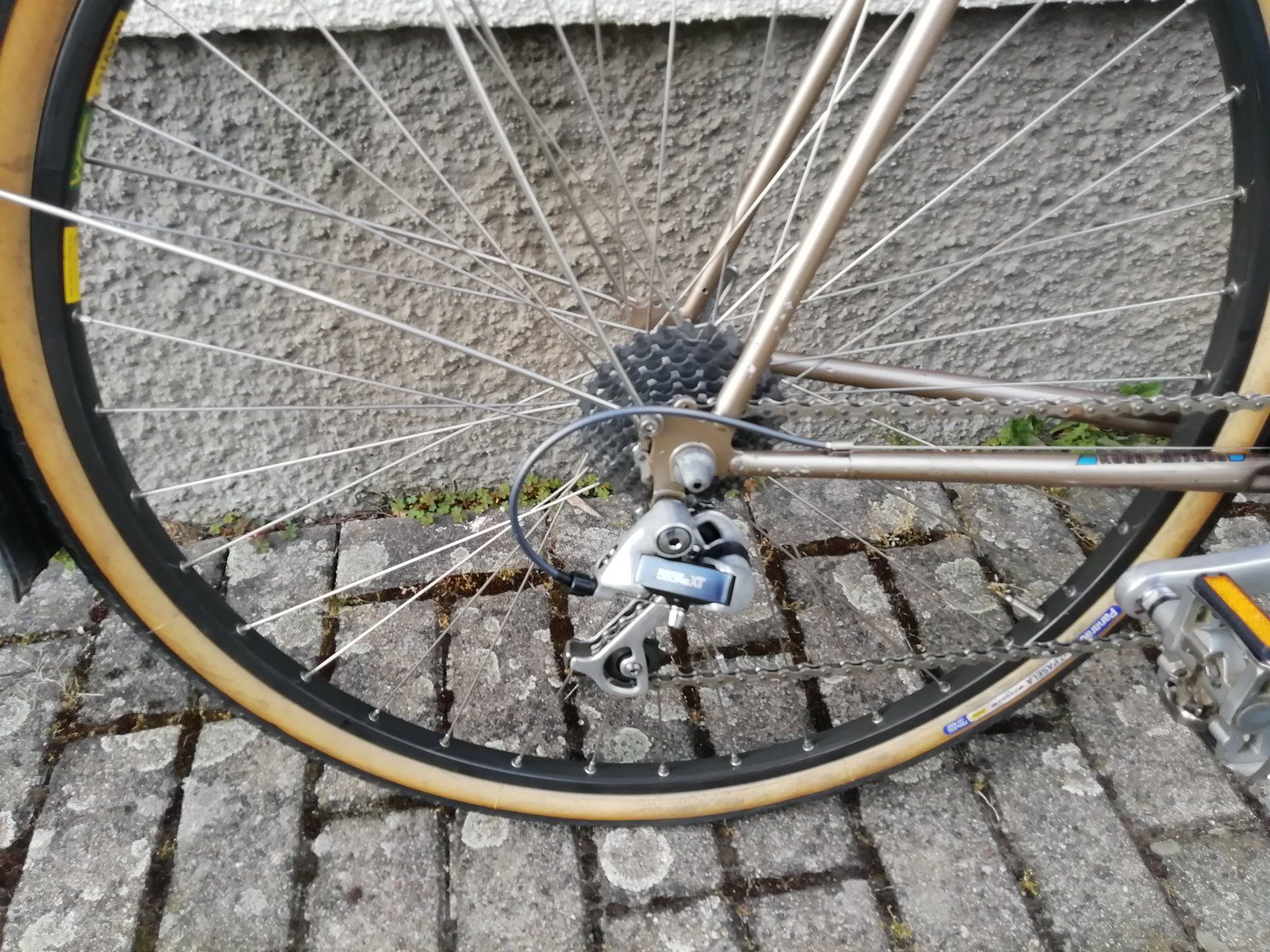

Hab jetzt doch das XT Schaltwerk mit langem Käfig genommen. Das schaltet 7fach bis 28 Zähne.
Die Friktionsschalthebel kommen aus der Z-Gruppe. Die gefallen mir besser als die Golden Arrow, die vorher dran waren.
Die dreifach Kurbel ist eine alte Deore. Den Umwerfer habe ich hier aus dem Forum aus dem Adventskalender. Die Pedale sind ebenfalls von Shimano und haben auf der Rückseite einen Klickmechanismus.

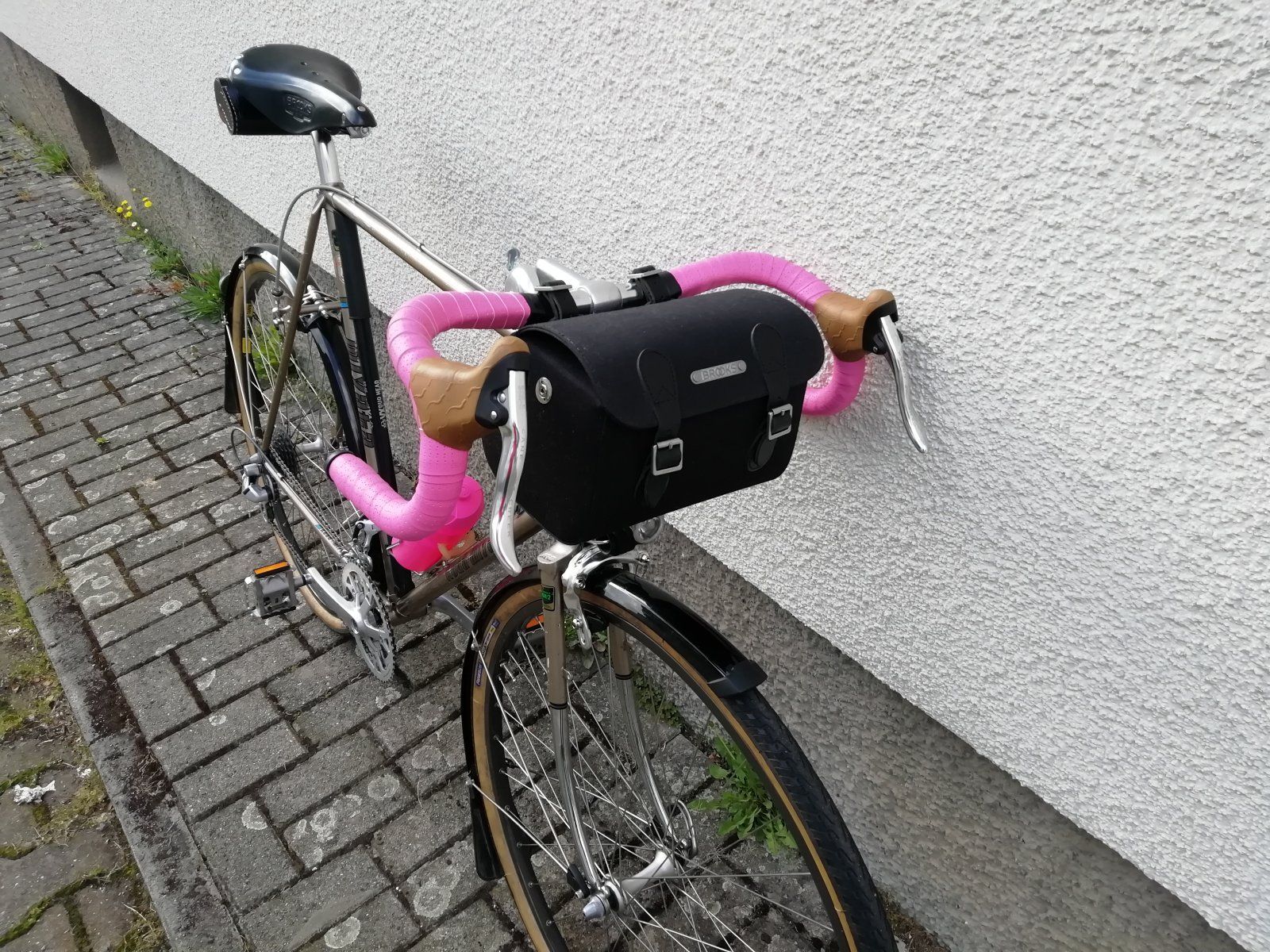

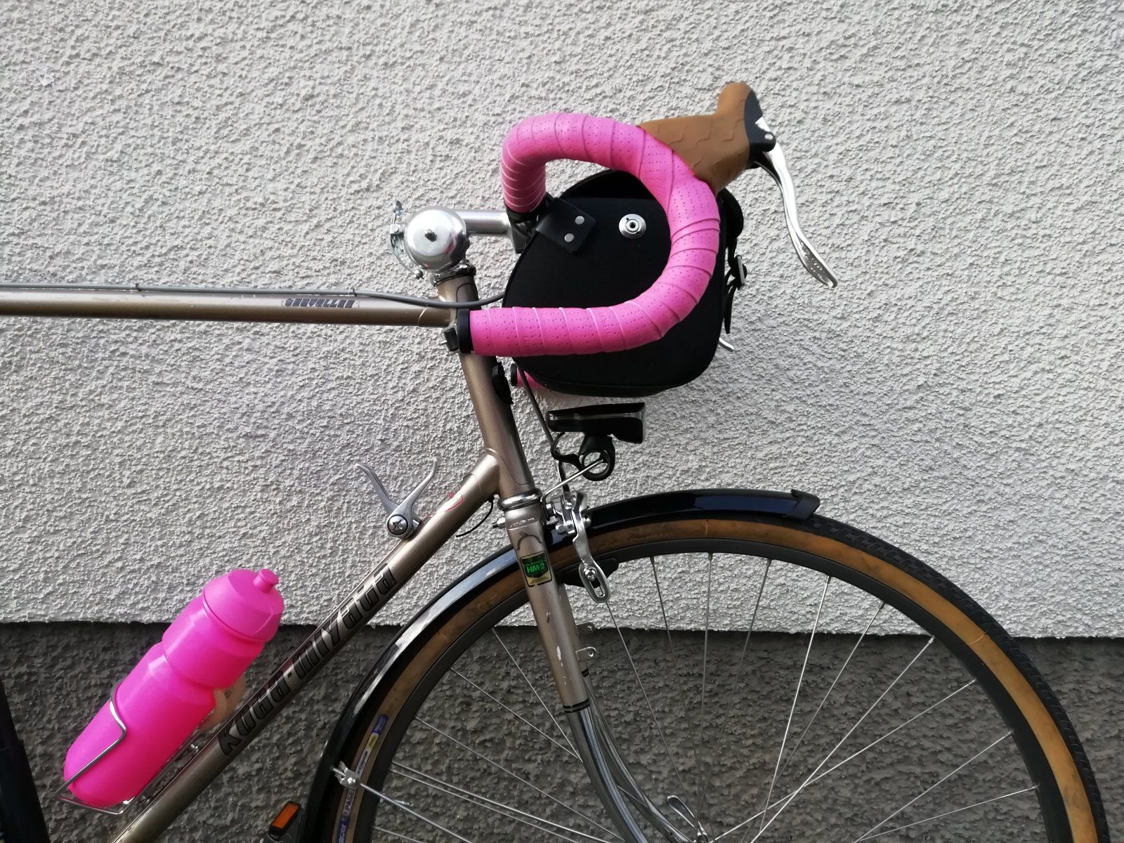

Die Bremshebel und die vordere Dualpivot Bremse sind eigentlich zu modern. Aber bei Brevets brauche ich vernünftige Bremsen und Hebel. Die Tasche ist von Brooks und kommt ohne Halter aus.

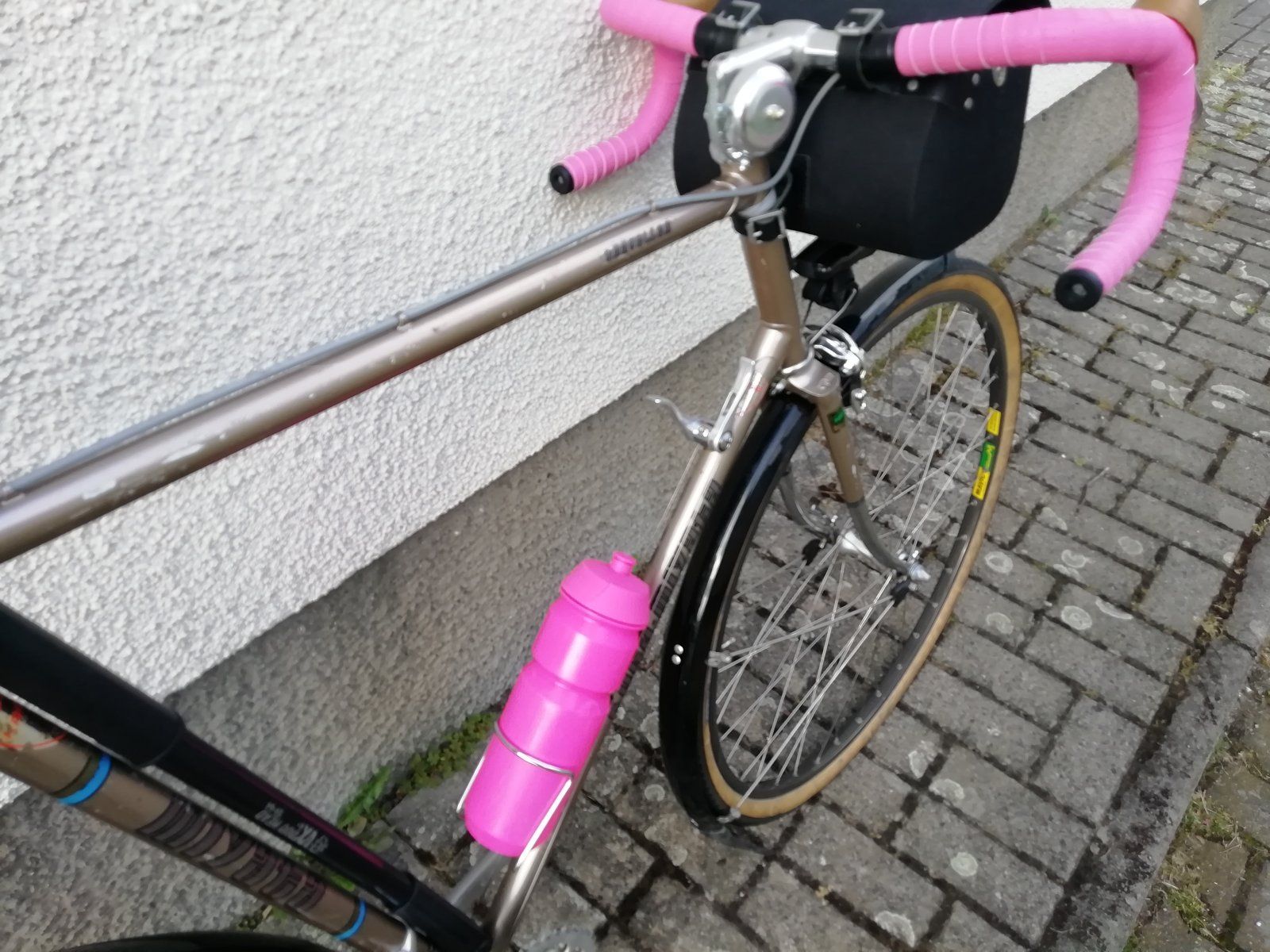

An der vorderen Bremse habe ich den Halter für meine Sigma Akkulampe. Die hat den Vorteil das ich die auch im Betrieb mit einer Powerbank laden kann.

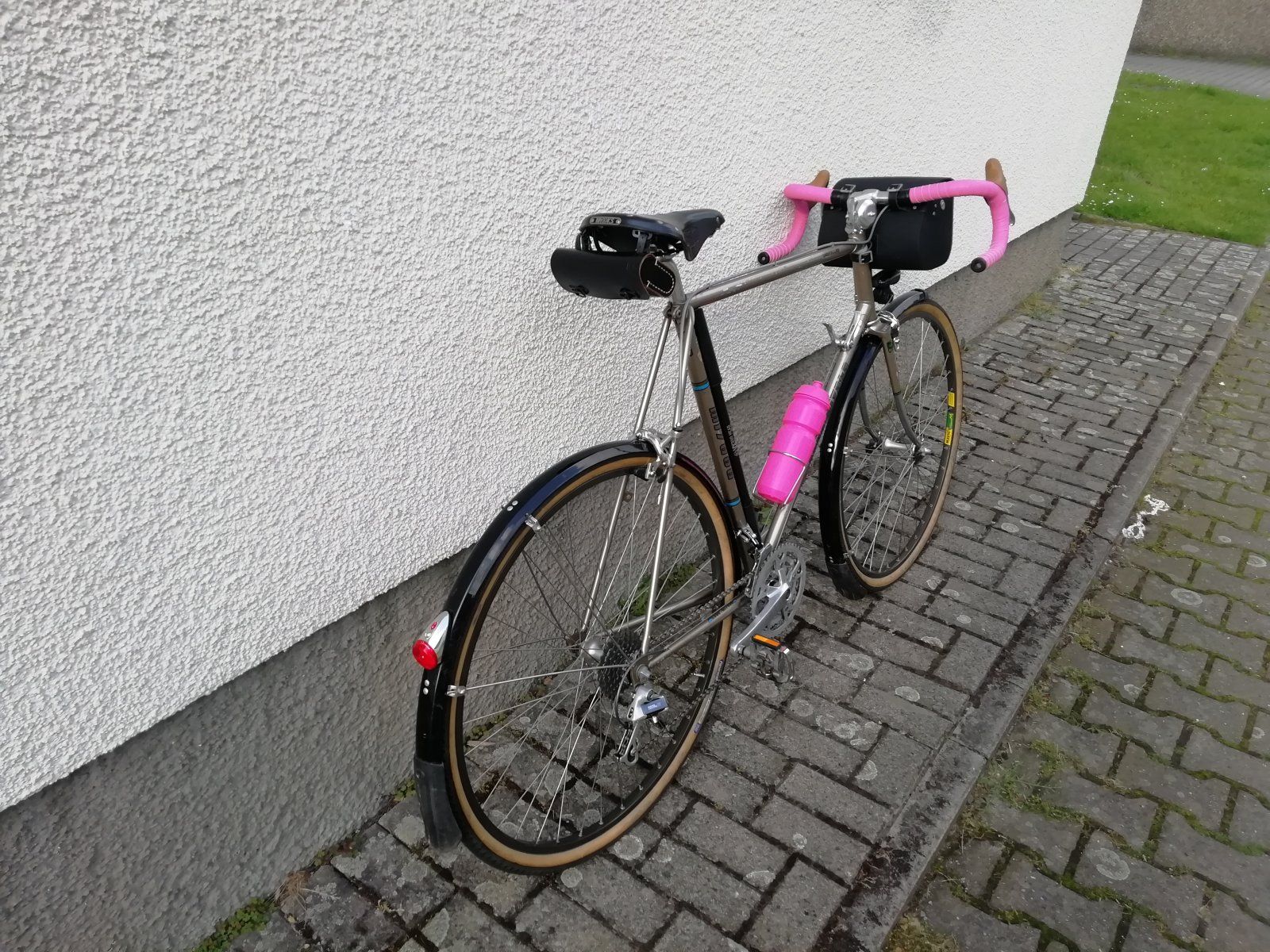

Das hintere LED Rücklicht wird von zwei AAA Batterien gespeist. Die halten relativ lang und können leicht ausgetauscht werden.

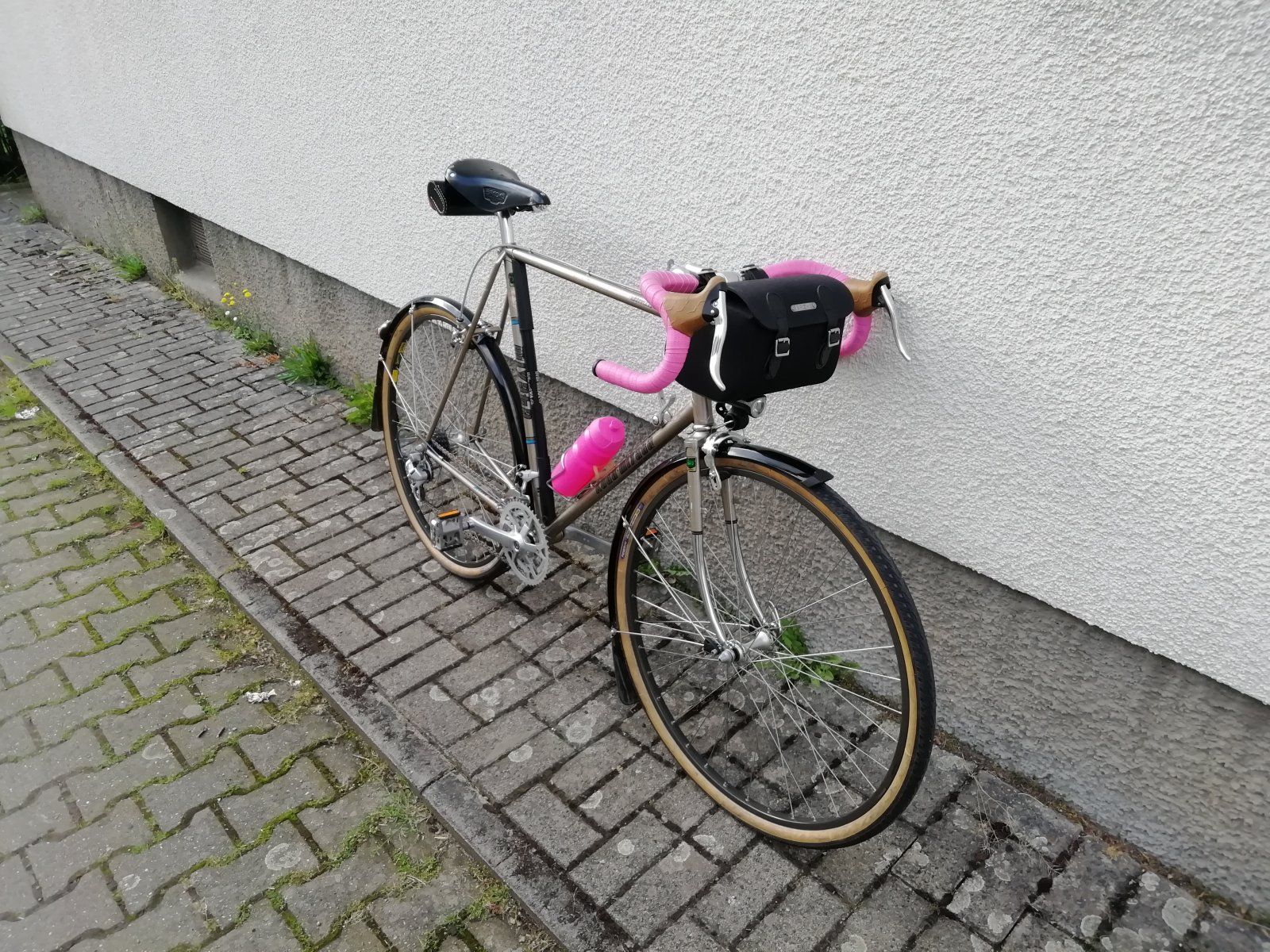

Die SKS Bluemels Schutzbleche gehen sehr weit runter und bieten einen guten Schutz gegen Spritzwasser. Da die originalen Schutzbleche am Koga laut Katalog schwarz waren, werde ich wohl bei den schwarzen Blechen bleiben. Die 35 mm Panaracer Pasela Reifen passen drunter. Höher dürften die Reifen aber nicht sein. Allerdings hat der vordere Pasela einen leichten Höhenschlag (auf dem Rad vorher mit anderen Felgen war der Reifen hinten). Bei dem Rad vorher fand ich es hinten sehr störend. Bei einer kurzen Fahrt fand ich es vorne nicht so schlimm. Mal schauen wie es dann bei einer richtigen Tour ist.

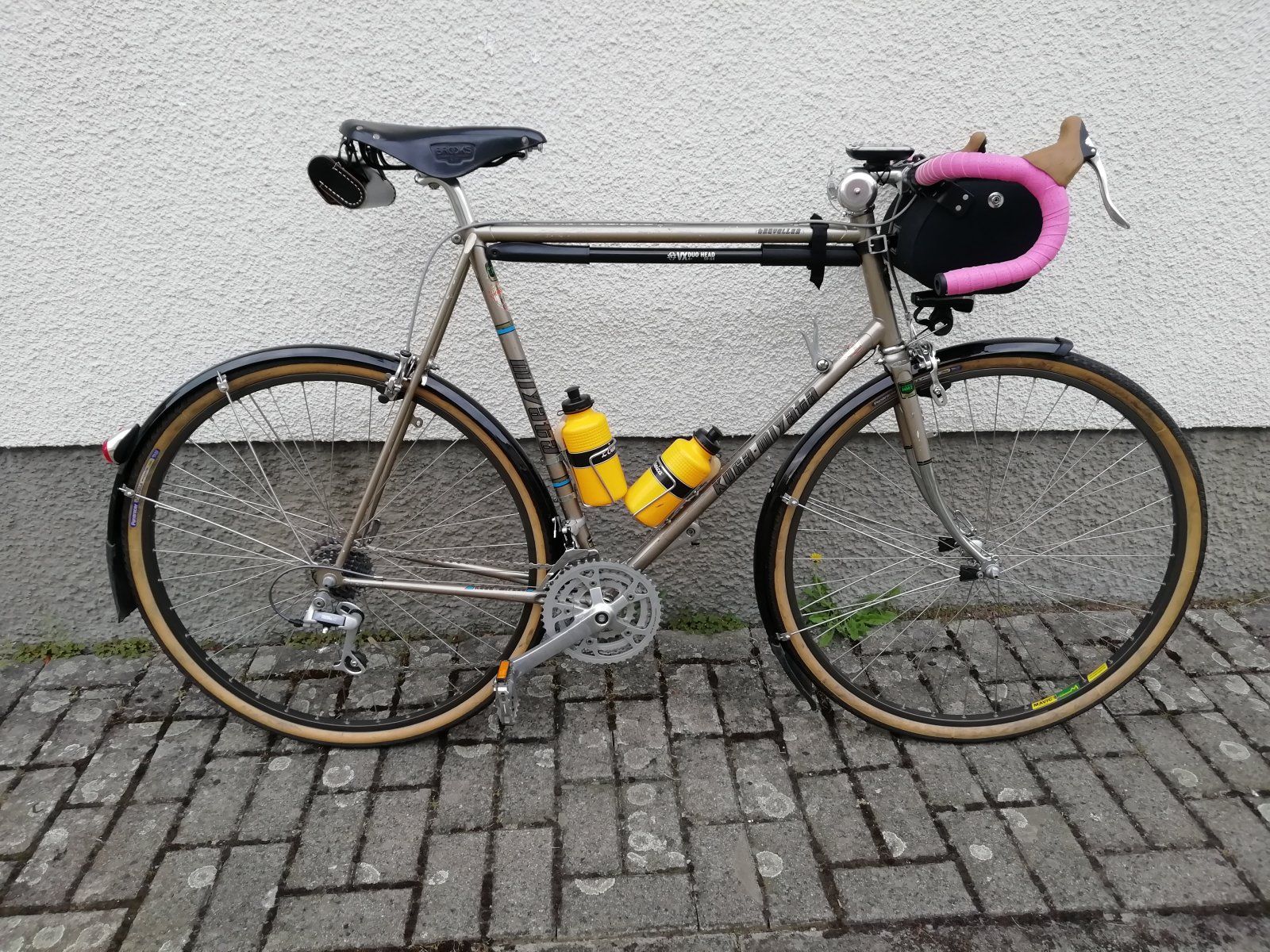

Habe Heute noch ein paar kleine Korrekturen am Koga Miyata vorgenommen.
Sattelspitze etwas nach oben. Der Sattel ist jetzt gerade. Dafür kamen die Lenkerenden ganz leicht nach unten. Der Unterlenker greift sich jetzt etwas besser. Zweiten Flaschenhalter montiert und die dominante pinke Radflasche gegen zwei kleinere gelbe Flaschen getauscht. Werde mir wohl mal beige Flaschen besorgen. Aber so gefällt es mir schonmal besser. Die Luftpumpe wanderte unters Oberrohr, hält dort aber nur durch den Klettriemen. Werde mir da mal einen aus Leder basteln. Habe ich irgendwo noch von alten Pedalen rumfliegen.

Sehr cooler Aufbau.
Würde allerdings, wie du ja schon sagst, die Flaschen noch tauschen. Das Lenkerband ist ja eye catcher genug, das Gelb ist dann ein wenig viel.
Sonst wirklich sehr sehr schön. Und man sieht dem Rad an, dass es nicht an der Wand hängen wird, das mag ich.
Edit: was sind das für Bremshebel? Tektro? für so moderne Dinger find ich die recht schick.
Mir sieht es sehr tauglich aus und hübsch komponiert dazu.
Nur das Rücklicht ist viel zu tief. Warum sitzt das nicht ein Stückl höher, dass die Scheibe senkrecht steht? Am Kabel kanns nicht liegen und die Plastikbleche haben in neu auch keine Löcher für die Lampe.
Ih würde das noch etwas hüher setzen und unten, wo nun das Loch ist, einen Reflektor anbringen.
Die Bremshebel sind von Cane Creek.
Nur das Rücklicht ist viel zu tief. Warum sitzt das nicht ein Stückl hüher, dass die Scheibe senkrecht steht? Am Kabel kanns nicht liegen und die Plastikbleche haben in neu auch keine Löcher für die Lampe.
Du hast Recht. Da hatte ich wohl ein schlechtes Auge.
:idee: Das "long cage" schaltet aber doch mehr als 28T ...
Das habe ich mir beim Lesen auch gedacht 😅 Vielleicht meinte Jennifer an dieser Stelle, bei sich... Also bei mir an nem Rad schaltet das SW ohne Probleme 30Z und ich weiß nicht, ob das schon das Ende der Fahnenstange ist 🤷‍♂️
