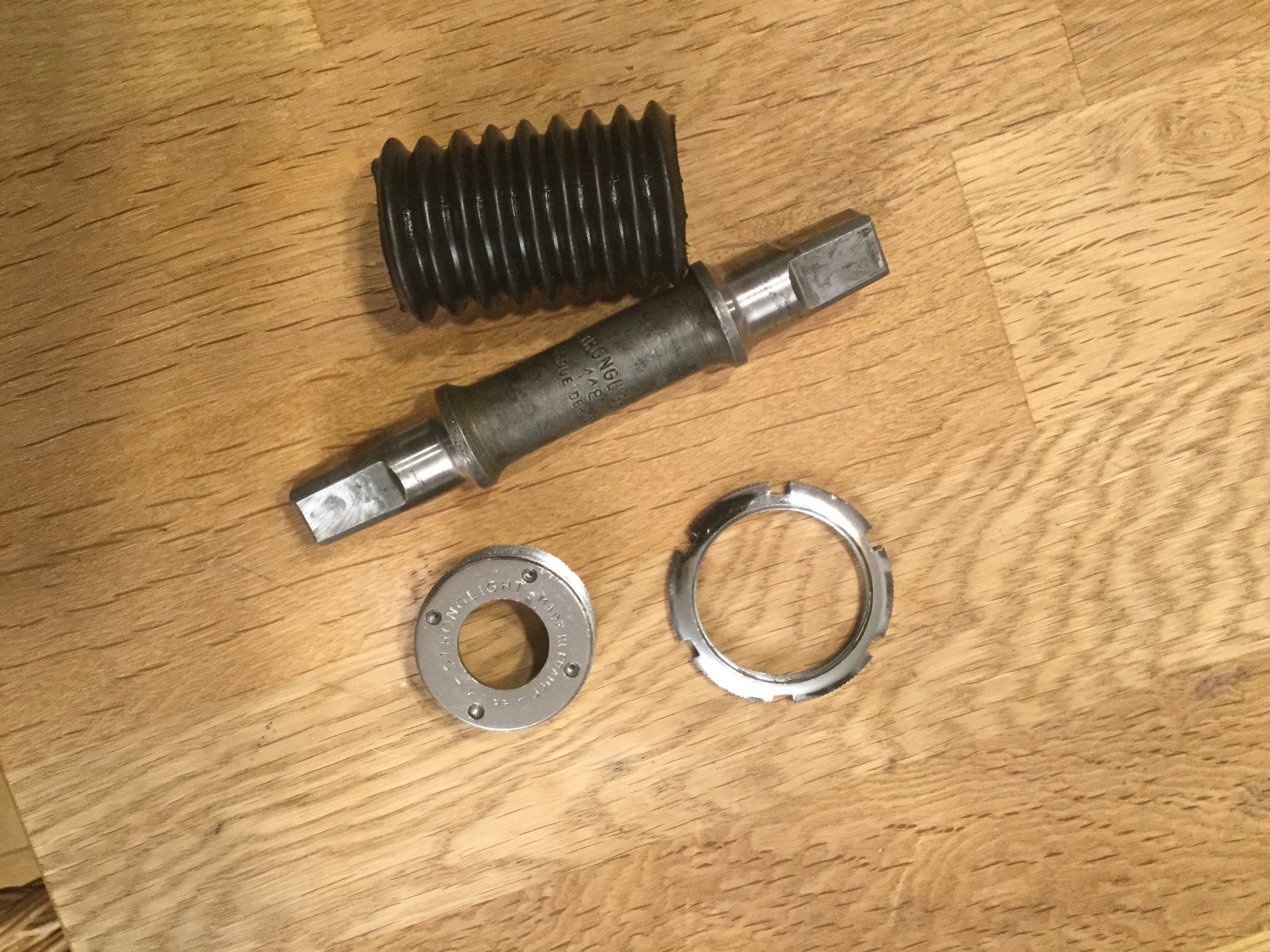

In meinem Tretlager war dieser schwarze Schutz drin.
Ist das Original oder hat da jemand ein Stück Schlauch genommen?

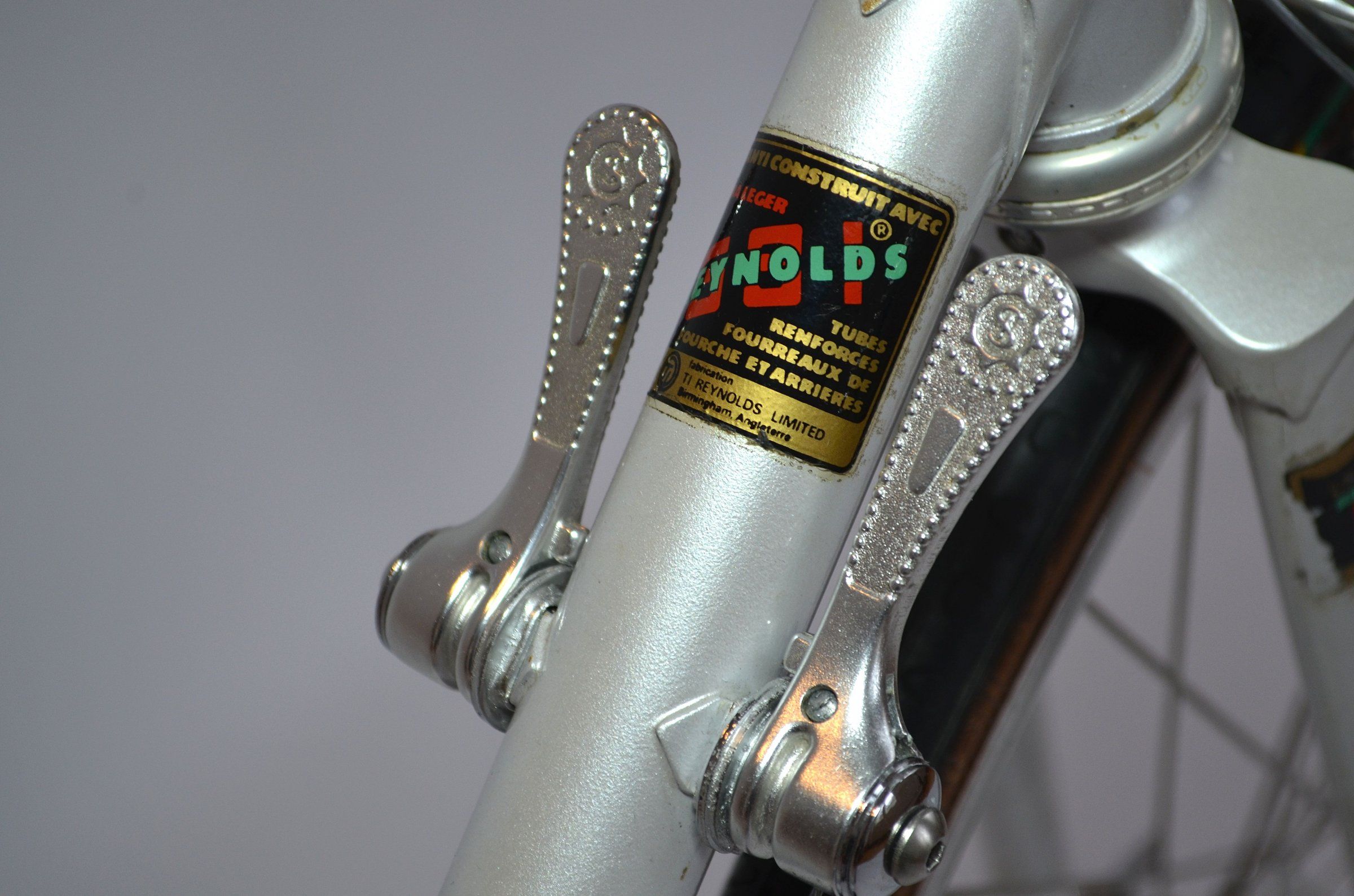

Die nächste Hürde sind die Schalthebel; am PX sind die Retrofriction mit Schelle, die passen natürlich nicht so an die Anlöthalter. Die neueren Retrofriction habe ich für Anlötmontage; da passen aber die alten Hebel nicht drauf :mad:
Somit muß ich meine Suche auf Anlötschalthebel erweitern.

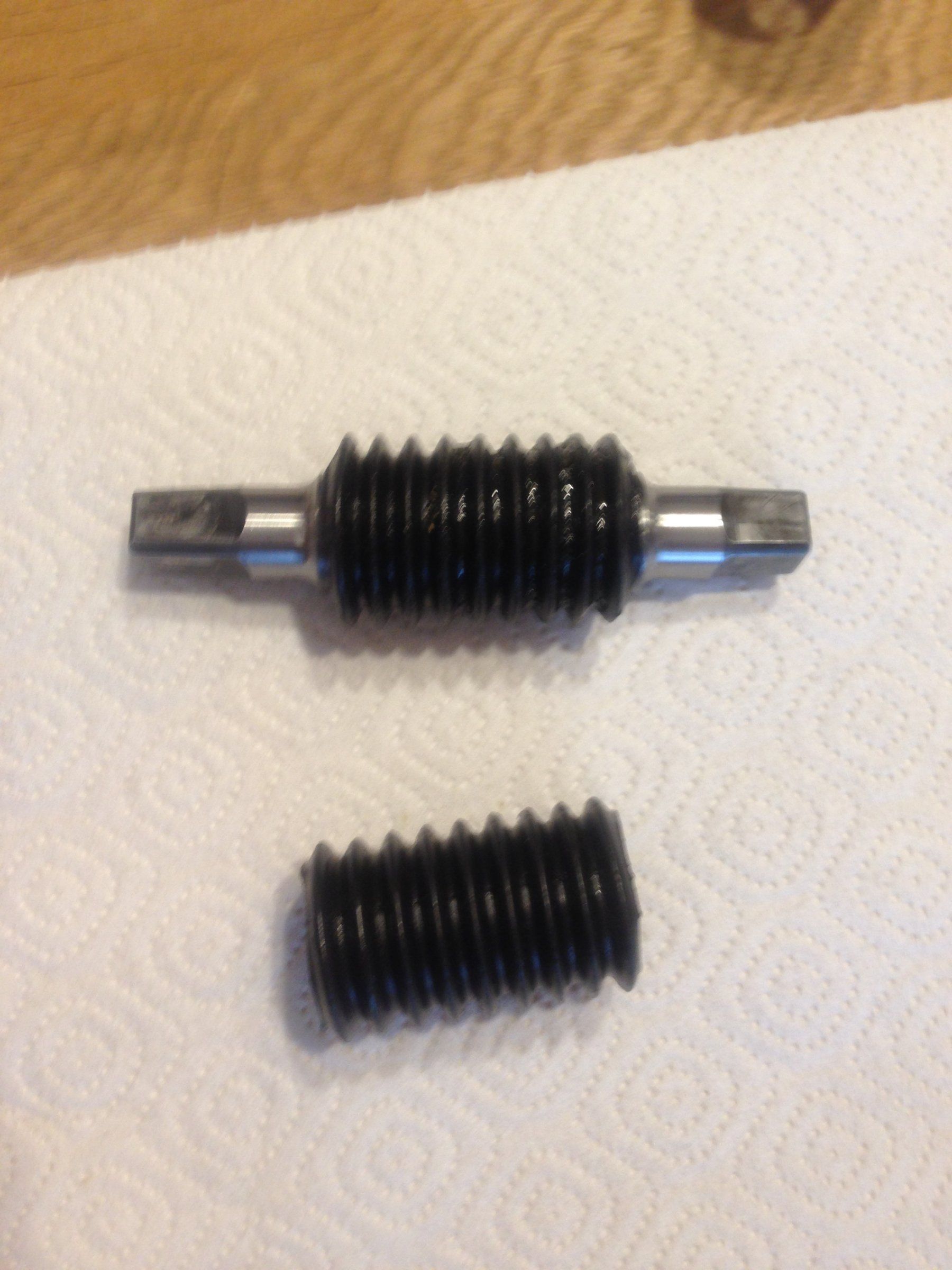

Ich bin jetzt doch etwas überrascht; im Tretlager vom PX war genau der gleiche schwarze Schlauch drin, wie beim PY (gleiche Länge, gleiches Material, gleicher Durchmesser, jeweils 9 Wellen) o_O
Die beiden Räder stammen aus völlig unterschiedlichen Quellen; das PX aus Frankreich, der PY Rahmen aus Bremen. Es wäre ja ein riesen Zufall, wenn beide schonmal vom gleichen Bastler gewartet worden wären! Zumal die Fette unterschiedlich waren; ein rotbraunes und ein gelbliches. Oder gab es irgendwann mal eine Bastelanleitung um diesen Schlauch in Tretlagern zu verwenden?!
Für mich sieht das so aus, als ob es Original war. Deshalb baue ich den Schlauch wieder ein:)
