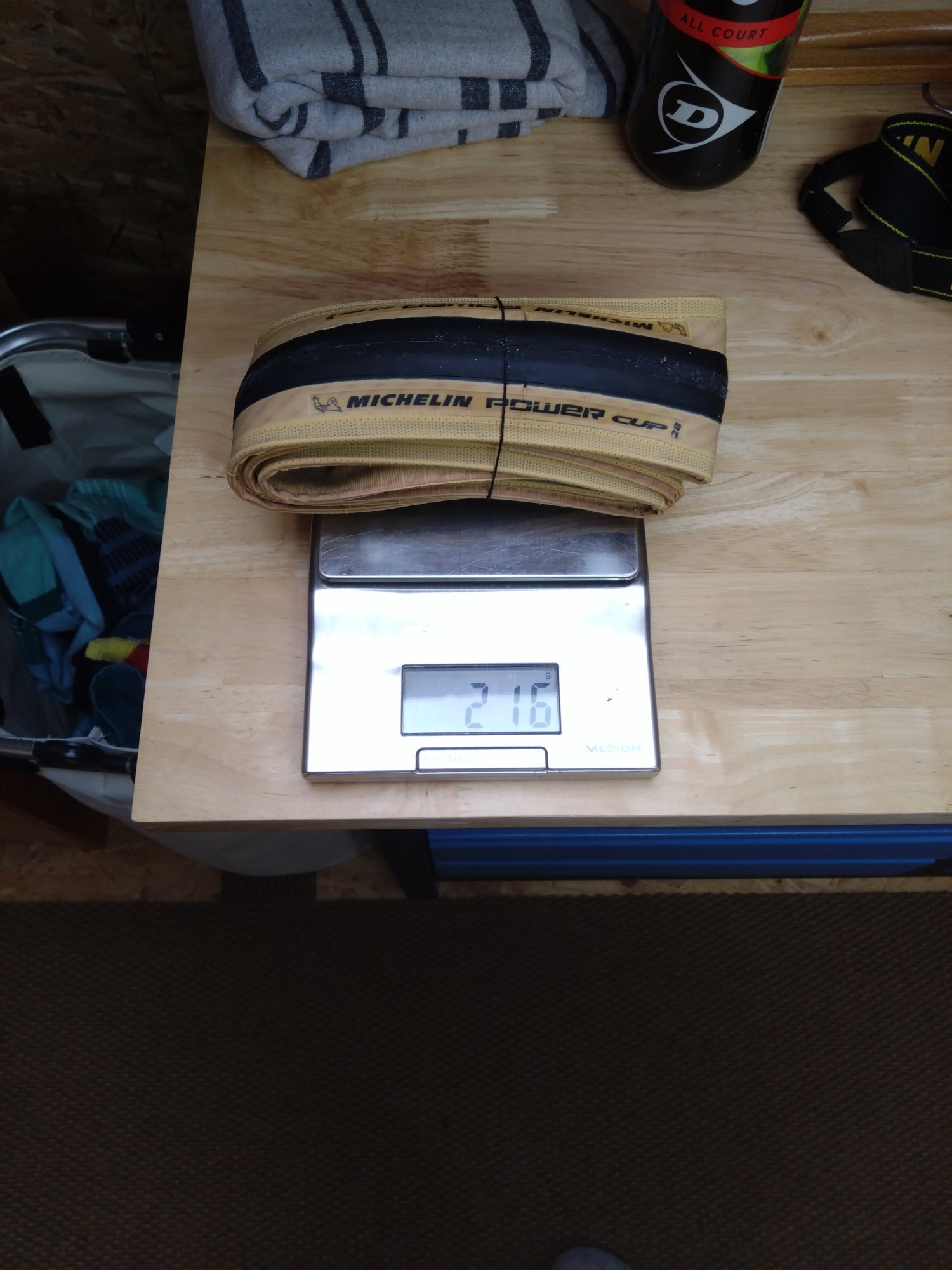

Hab heute mal die Michelin Power Cup 28mm montiert.
Beide 220g schwer, fassen sich gut an.
Montage war problemlos ohne Werkzeug (mit 24g RideNow) möglich.
Auf einer 15c Felge nach dem Aufpumpen (5Bar) erstmal 28mm breit.
