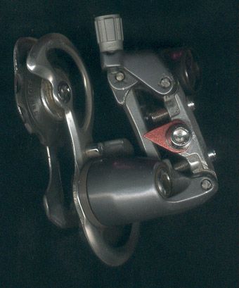

kurzer Zwischenstand der zwangsheirat meiner superbe pro schalthebel mit einem 10f centaur sw und einem campa 10f hinterrad:
in allen 10 rastenden positionen steht das obere leitröllchen unter dem jeweiligen ritzel der 10f kassette!!!
jetzt muß ich mal ne kette auflegen und durchschalten.
danach bastele ich mir eine art ausleger für das superbe pro sw, um ein umklemmen des schaltzuges weiter entfernt von der serienmäßigen klemmung zu erreichen. nach meinem laienhaften verständnis muß der klemmpunkt , der jetzt seitlich von der geradlinigen verlängerung der zugeinstellschraube liegt, weiter in richtung eben dieser geradlinigen verlängerung liegen, damit das schaltwerk pro eingeholtem mm seil etwas weniger weit verschwenkt.
klingt wohl ziemlich kompliziert, wenn man in der materie nicht tief drin steckt, ich werde aber weiter berichten...
mit einer cn 6600 kette und einem centaur grey 10f sw im montageständer: läuft!!!:D:D:D
es gibt da sogar noch eine elfte raste im schalthebel, die hab ich natürlich mit dem begrenzer am sw lahmgelegt.

Mit beliebigen Shimano 10-fach-Hebeln schaltet ein Suntour-Schaltwerk 10-fach, wenn man den Zug so klemmt:
Hatten wir hier aber schonmal, glaube ich. Bei der Superbe Pro gibt es eine kleine Kante außen am Parallelogramm, in die man dann eine Kerbe für den Zug feilen muss, oder eine Unterlegscheibe verwenden. Der letzte Schaltschritt aufs kleinste Ritzel braucht manchmal eine Gedenksekunde, aber insgesamt funktioniert das meistens nicht schlechter, als mit einem originalen Shimano-Schaltwerk; manchmal sogar besser/knackiger.
Für Campa reicht die simple Umlenkung über die originale Scheibe vermutlich nicht und der Zug muss noch etwas weiter nach innen.
Das könnte dann z.B. so aussehen:
