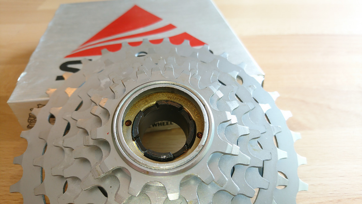

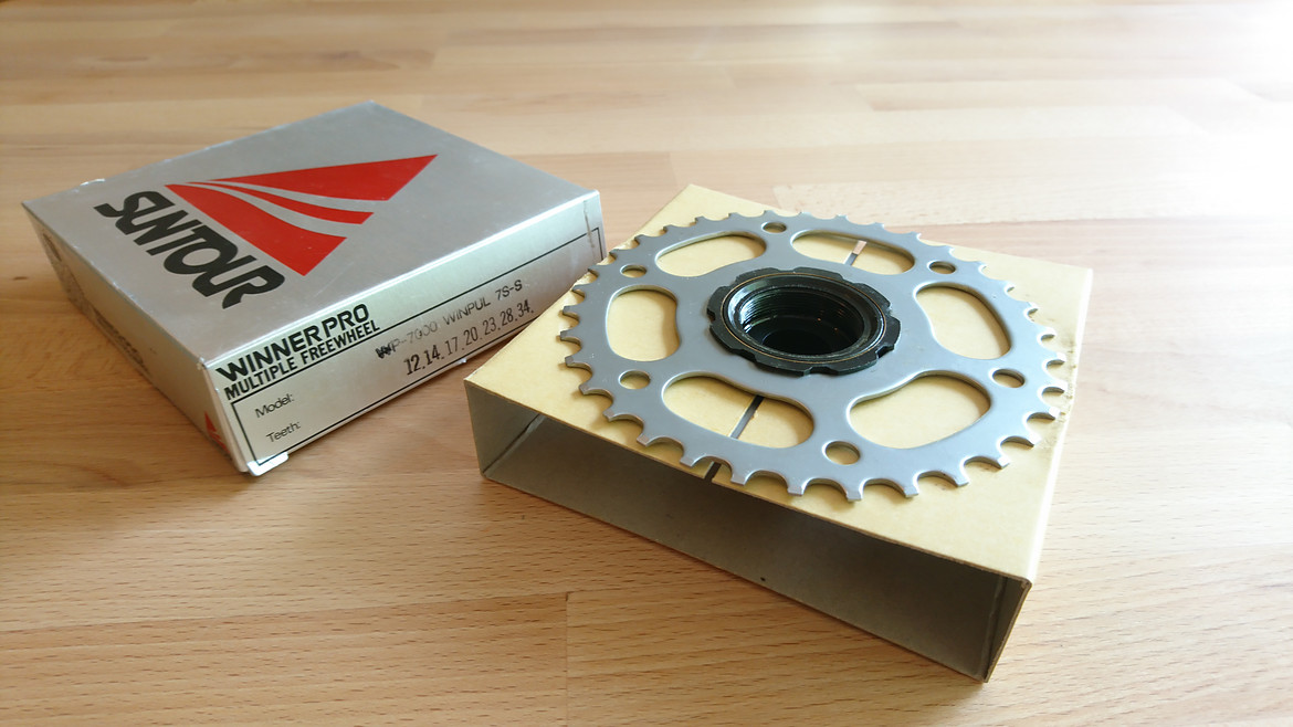

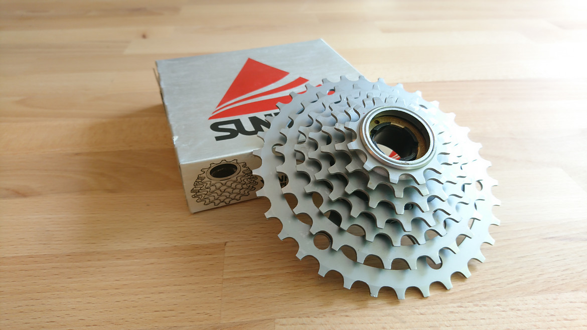

Vor ein paar Tagen aus der kleinen Bucht gezogen und hatte vom netten Mann in Gelb übergeben gekriegt.
NIB SunTour Winner Pro WP-7000
7fach, 12-34 ? knattert traumhaft ?
