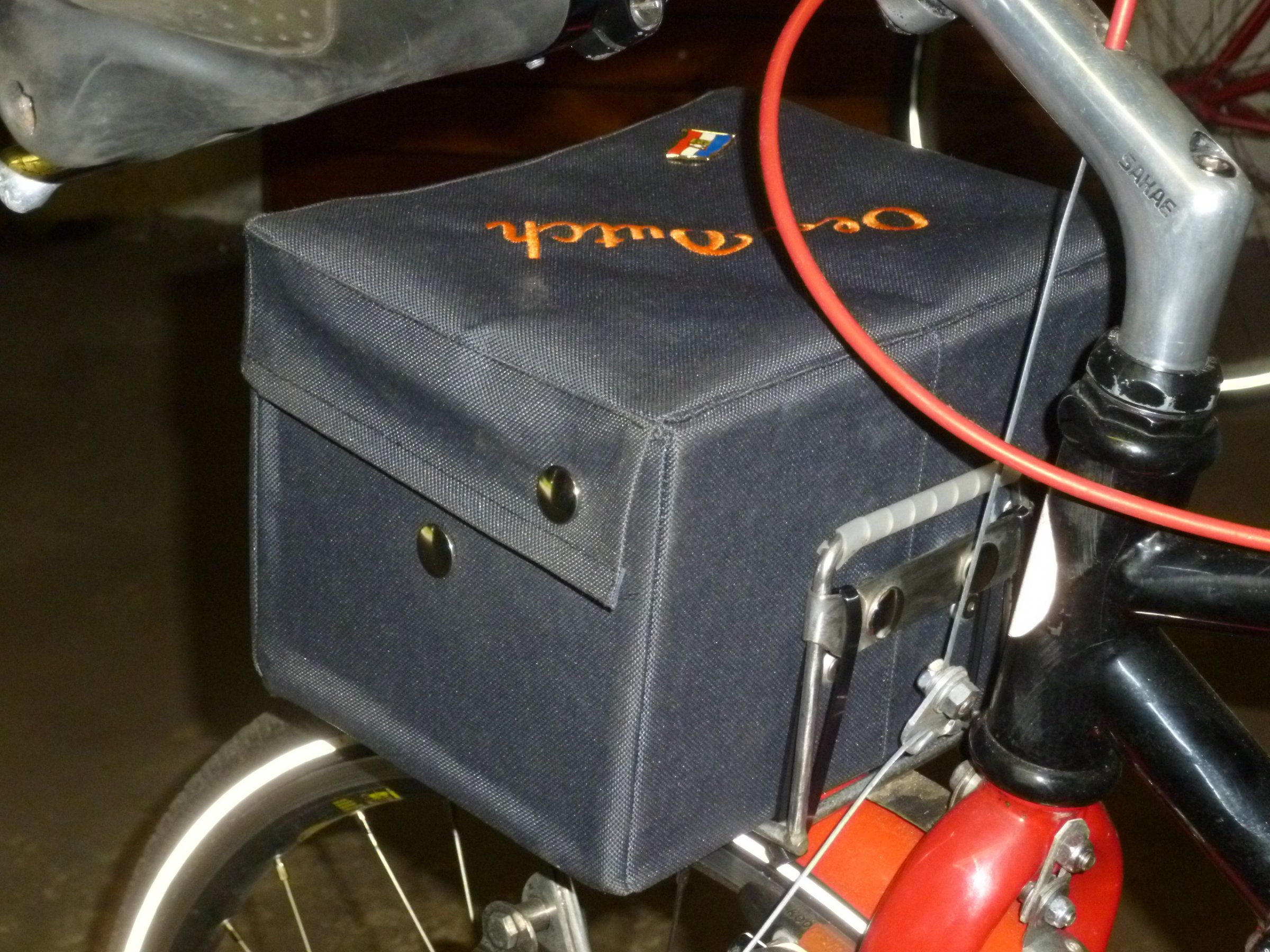

Zum Thema Fahrrad Tasche selber bauen
Generell kann man das machen,aber so einfach wie es aus Wien verlautet wurde ist es nicht
Um klassisches Segeltuch mit 450/550 gr/qm zu verarbeiten braucht man schon eine Industrie Nähmaschiene.Da teilweise 3 Lagen
Stoff übereinander liegen u die wollen transportiert werden beim Nähvorgang.Vom Schnittmuster muss man auch ein wenig ahnung haben
Da unterschiedliche Nahtzugaben beachtet werden müssen zB an Radien.Leder auf Stoff nähen wird schwierig mit ner Haushaltsmaschine
Entscheidend ist auch die Armlänge der Maschine da zum Schluss die ganze Tasche durchpassen muss
Die hier hat meine Frau nach einerZeichnung von mir genäht Zeitaufwand ein Nachmittag

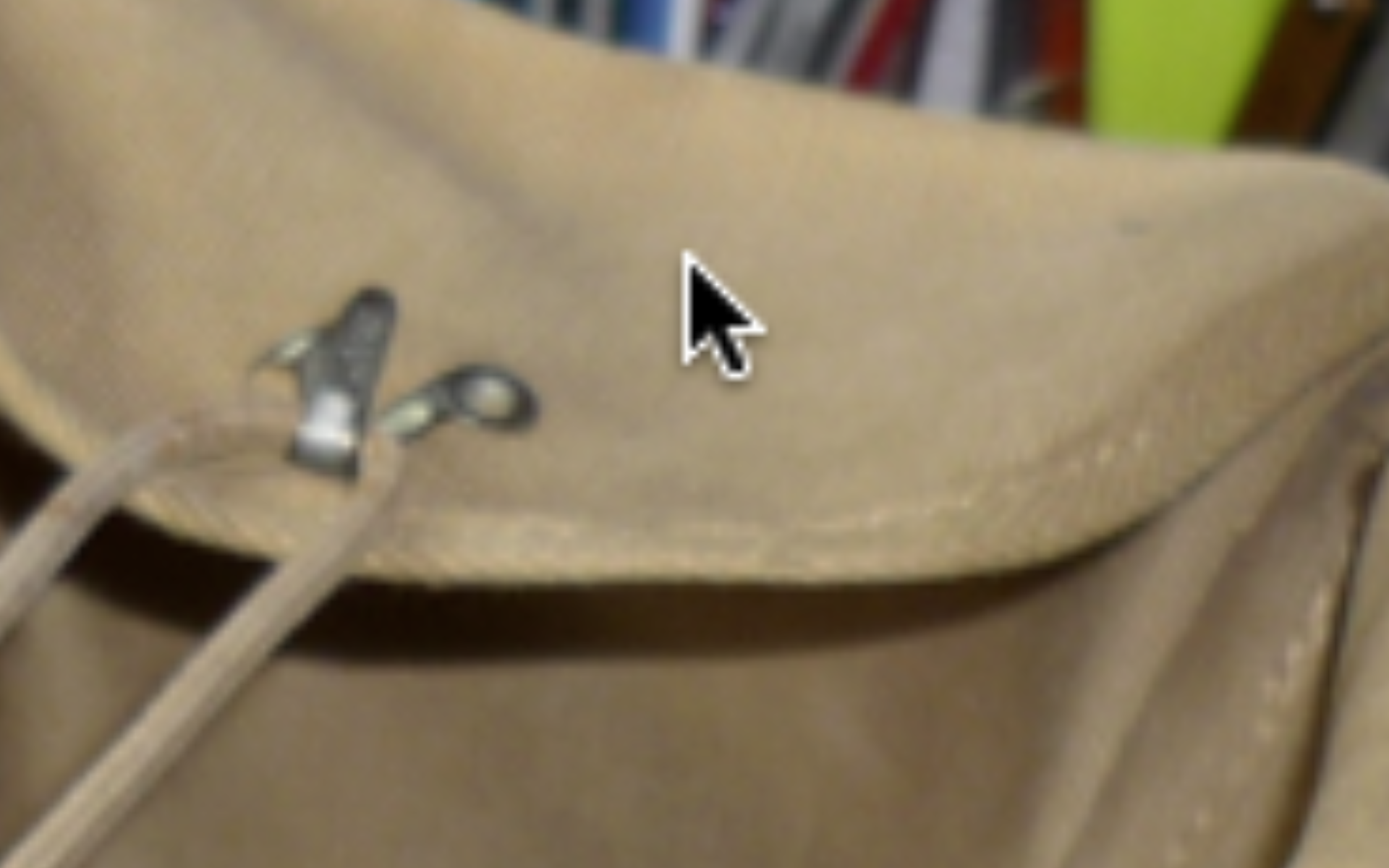

Aktuell suche ich noch eine Bezugsquelle für diese Haken.
Hat da evtl. Jemand von Euch eine Idee wo man diese Haken bekommen könnte und unter welcher Bezeichnung die überhaupt laufen?

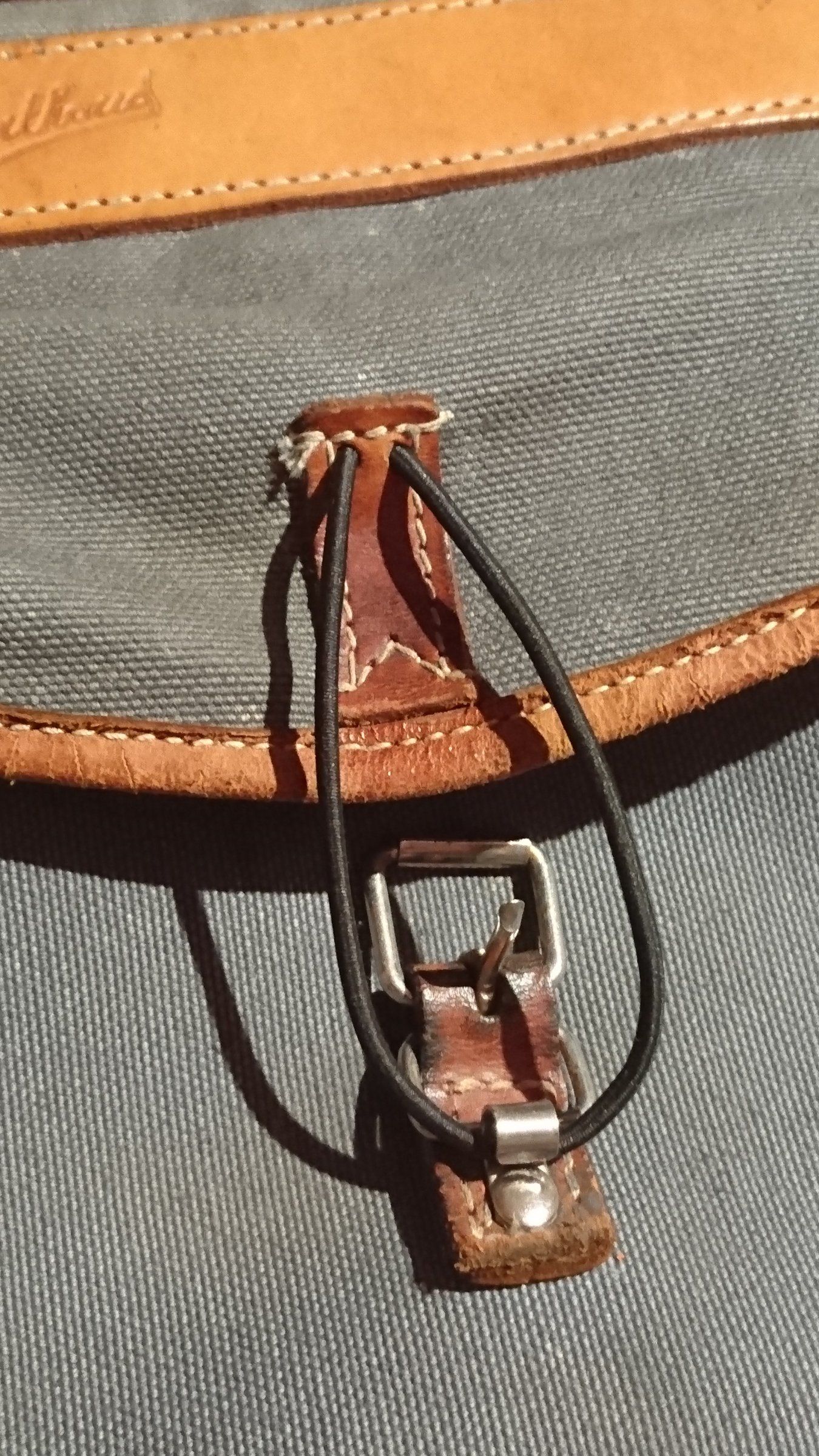

Ich hab meine Berthoud teilweise von gürtelschnalle auf gummistropp verschluss umbauen lassen, die täschnerin hat die haken von ausgemusterten bergstiefeln erbeutet...
Wie gesagt, die GB-Haken sind arg spitz/scharfkantig, die von TA waren angenehmer vom Handling.
Da aber erstmal überhauptwasfinden angezeigt ist, würde ich darauf einfach nur acht geben und ggf. vor dem "Einbau" modifizieren.

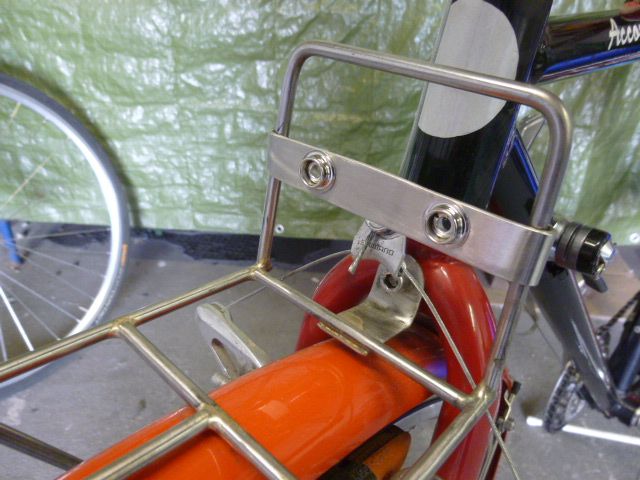

Tenax Verbindungen eignen sich nicht um eine Verbindung zwischen Tasche u Gepäckträger herzustellen
Weil die eine gewisse lose zwischen Pils u Pfanne haben,es scheppert die Tasche.Hier sind Druckknöpfe von Prym Outdoor &
Camping,mit erhöter Schließkraft sinnvoller
