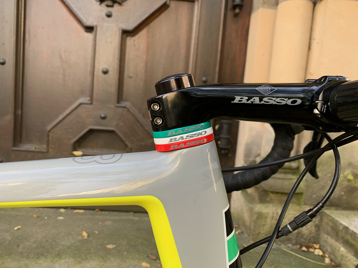

Hatte ich mir erstellt, Canyon baut für mich am passendsten. Modelle für ca. 2000 Kröten, Ausstattung Shimano 105. ;)
HerstellerCanyonCanyonBassoRoseGiantTrekGiantOrbea
ModellEndurace CFUltimate CFVenta DiscRevealContend AR 1Domane SLTCR Advanced 2Orca M30
Größe max.2XL2XL6164XL62XL60
B Sitzrohrlänge612614610600585586560570
C Oberrohrlänge607612578,7615595593600590
D Steuerrohr225213228230218245200213
H Radstand104310461031104210201016
I Stack644631635,5643615656596616
J Reach417428389,6412401386412404
E Lenkwinkel73,2573,8
STR1,541,471,631,561,531,691,531,69
Modell-Nr. / Preis7.0/2000€7.0/2000€1.900 €
2.500 €​
1.500 €​
2.100 €​
1.900 €​
1.900 €​
Gruppe Shimano105105105105Tiagra105105105
Maximalgewichht120120??130125130115
Modelljahr20202020202020202020202020212021

Persönlich habe ich die Länge lieber im Rahmen als im Vorbau - was meines Erachtens auch ab ca. 100mm Vorbaulänge harmonischer aussieht.
Beim Stack suche ich einen Kompromiss - nicht zu hoch, nicht zu tief - dann kann man den Lenker bei Bedarf auch später noch einen Zentimeter rauf oder runter stellen. Hohe Spacertürme und großer positive Vorbauwinkel vermeidet man natürlich gerne. Genauso seltsam finde ich aber auch ein endlos langes Steuerrohr, wenn dann der sehr lange Vorbau ganz unten sitzt und noch mit extremer negativer Neigung nach unten zeigt.
Doch bei den Lenkerhöhen (effektiver Stack, Stack+, wie auch immer) denke ich mal, Hauptsache es passt.
So unterscheiden sich eben die persönlichen Vorlieben und Wohlbefinden, wie man auf dem Rad sitzt:
  • Zuuuu hohe Stacks (640mm und mehr) fühlen sich für mich einfach zu sehr nach Hollandrad an
  • Im Gegenzug könnte ich aber z.B. niemals 595mm (mit wenig Spacern) fahren
  • Ich finde grosse Rahmen/Räder eigentlich nur mit 120/130 Vorbauten richtig stimmig - 100mm bei einem 63er Rahmen sieht für mich ebenso falsch aus wie 150mm
  • Vorbauten sollten eigentlich immer negativ montiert sein
  • Steuerrohrlänge je weniger, desto schöner (rein optisch gesehen) - 225mm sind mMn das Maximum, was die optische Verträglichkeit betrifft.
  • Spacer sollten 15-20mm nicht übersteigen
