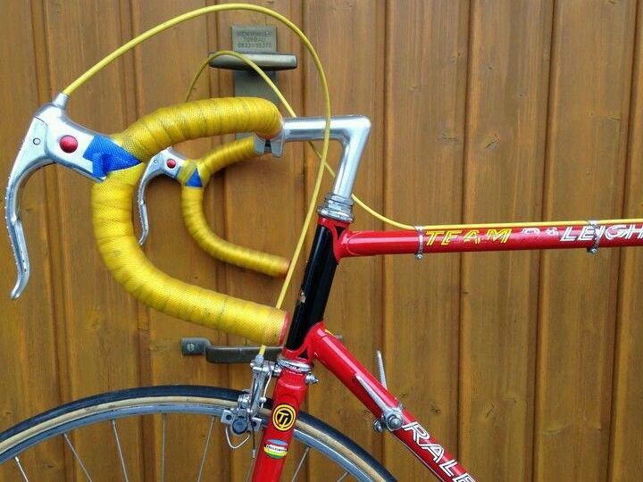

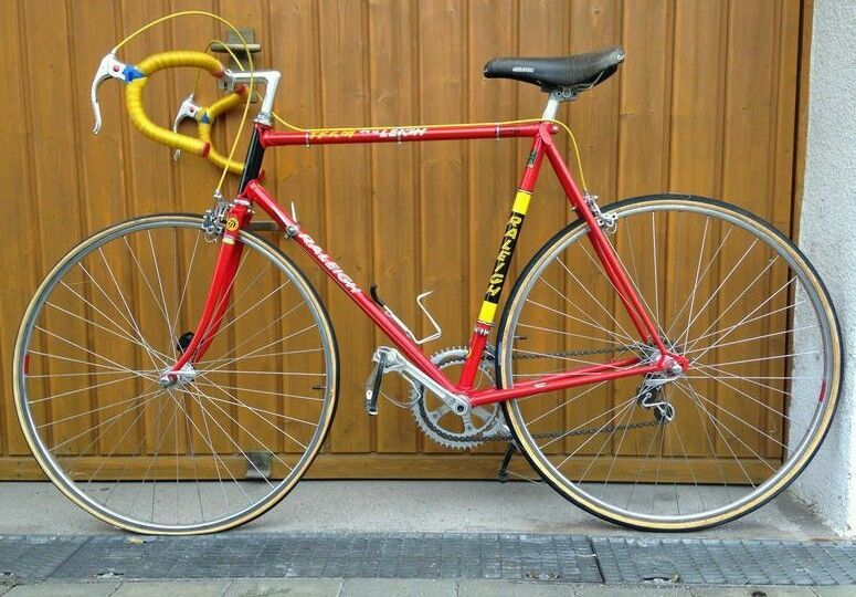

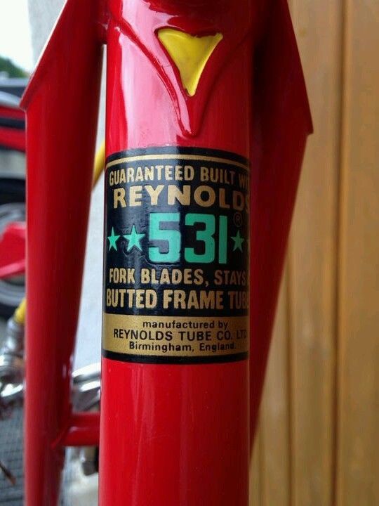

Sticker sagt komplett 531, Schellen sagen vor 1980, der Record Steuersatz läßt gut vermuten und ich sehe Campagnolo Ausfallenden.
Ich glaube man kann gratulieren.
:):bier: Ich habe es gehofft. Ist also keines der vielen fake team raleigh's, aber eben auch kein Profi Equipment.
Wer fuhr solche Räder?
Nachdem sich bei mir nun seit Jahren nichts mehr in diese Richtung getan hat, kam am Wochenende der Zufall über mich und ich habe zugeschlagen. Ist jetzt zwar nicht das letzte high end Team Raleigh und es ist auch teilweise mit shimano 600 Teilen gestört, aber es hat die charakteristischen etwas über stehenden Platten am Ende der Sitzstreben und es hat neben etlichen Nuovo Record Teilen auch noch eine Cinelli Lenker, was hoffen läßt. Laufräder mit Spidel Naben, naja die gehören da auch nicht dran, aber dafür finde ich schon eine Verwendung. Die fehlenden Record Teile habe ich noch im Magazin, oder soll ich da mal schöne clb's Titan dran bauen?
Die Bilder sind noch die von ebay, sind nicht sonderlich aussagekräftig, trotzdem wäre ich über ein paar Kommentare dankbar, aber nicht miesmachen!!!!!Anhang anzeigen 162999 Anhang anzeigen 163000 Anhang anzeigen 163001

Was sind denn die merkmale, um ein echtes TI zu erkennen?
Am sichersten müsste die Rahmennummer sein. Diese beginnt mit den Initialen des Fahrers bei den Teamrädern bzw. mit SB bei den restlichen Rädern (Raleigh Specialist Bicycle Development Unit (SBDU) Ilkeston).
Die Rahmennummern sollten sich auf der Tretlagermuffe und dem Gabelschaft befinden.

Ja heute ist es gekommen, die Rahmennummer fängt mit SB an, ist also aus Ilkeston. Es ist ein Brügelmann Renner. Der hat ja gerne Auslaufmodelle mit Restkomponenten zusammengeschustert. So ist es zu einem Mix aus Campa Record, Shimano 600, einer Zeus Sattelstütze und Laufrädern mit Spidel Naben gekommen. Das wird bereinigt.
