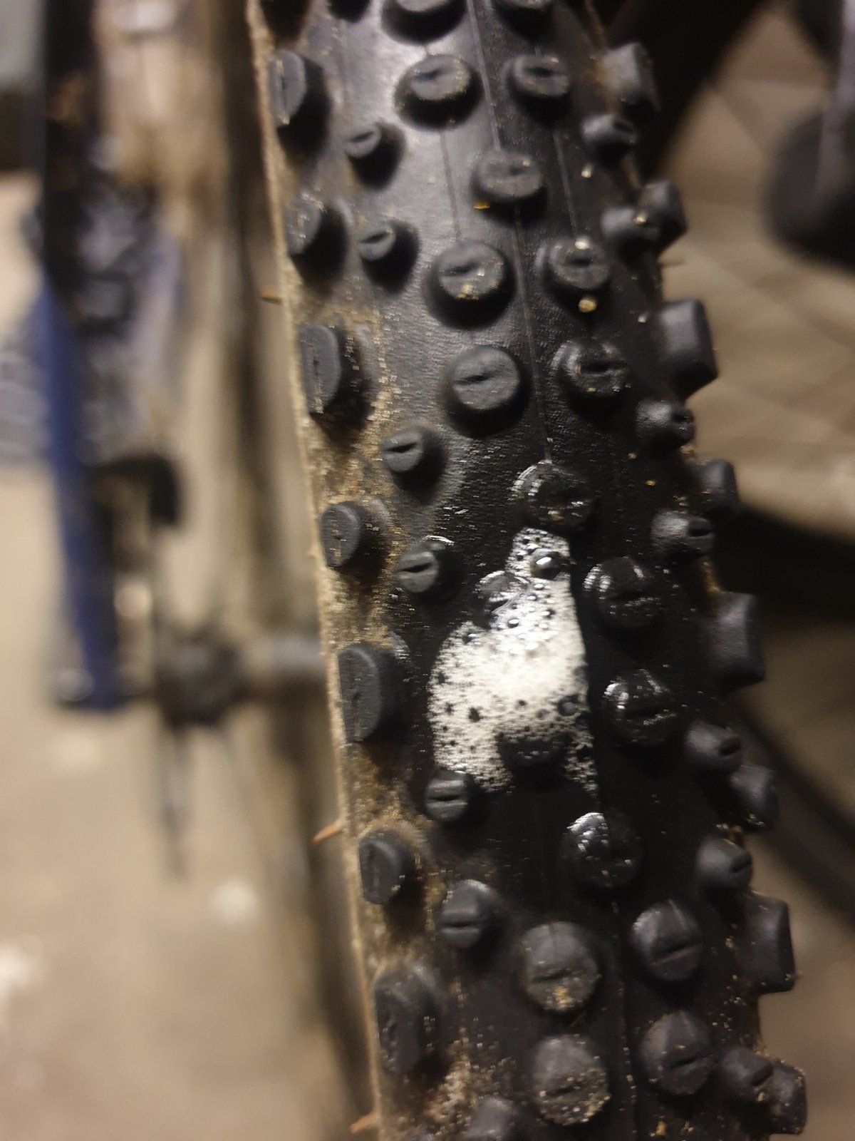

Am Dienstag hatte ich einen schleichenden Platten.
Wenn ich hier ehrlich bin muss ich sagen, dass ich diesen mit TL vermutlich so nicht gemerkt hätte.
Jedenfalls nicht gleich... wenn die Glassplitter irgendwann rausgefallen oder zermalmt worden wären, wäre es wohl wieder undicht geworden.

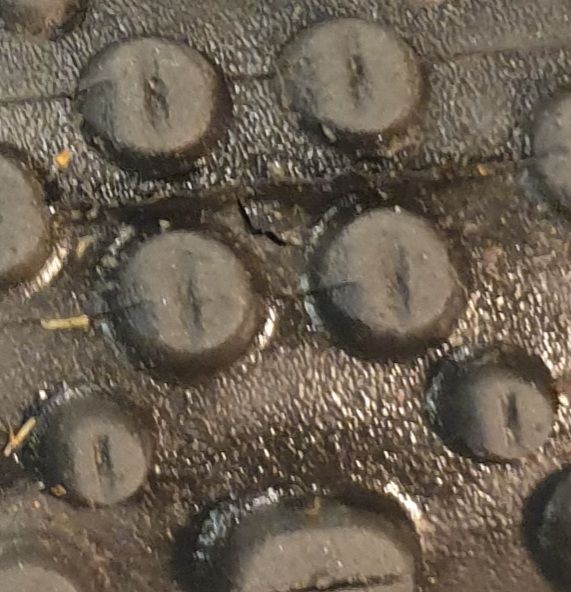

Ausgerechnet ein recht schweres (448g) Exemplar des X-One hat nach kaum 300km und 3 Rennen ein Loch, das weder das Orange Seal Endurance abdichten, noch ein Tiptop tubeless Flicken von innen verschließen wollte.
Gerade mit den Flicken hatte es sonst immer funktioniert. Etwas ratlos.
Mehr Milch, neuer Flicken und stehenlassen half auch nicht.
Luftverlust über 6 Tage etwa 0.5bar.

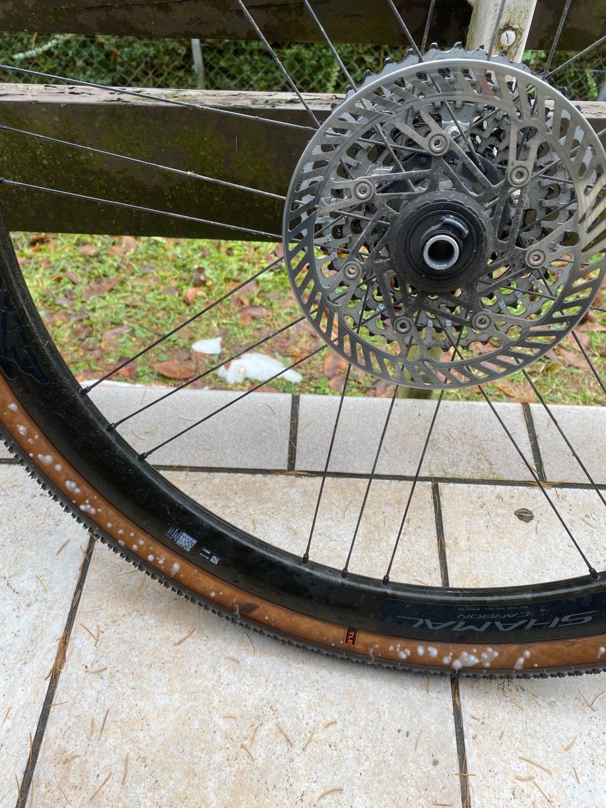

Ich habe seit geraumer Zeit einen Schleicher in meinen Schwalbe G-One. Heute hab ich die Stelle gesucht und gefunden. Ein unsichtbares Loch Mitten auf der Lauffläche. Da hab ich mich schon gefragt, warum die Dichtmilch das nicht abdichtet. Noch überraschter war ich jedoch, als ich mir die Reifenflanke nach dem Wasserbad angesehen habe. Die ist über den gesamten Umfang porös und es kommt die Dichtmilch raus (so würde ich den weißen Schaum interpretieren). Sind das Fabrikationsfehler der Reifen? Zugelassen sind die für 5 Bar. Ich habe bis dato max 3. Bar aufgepumpt ... Hat jemand ähnliche Erlebnisse? Danke für Antworten.
