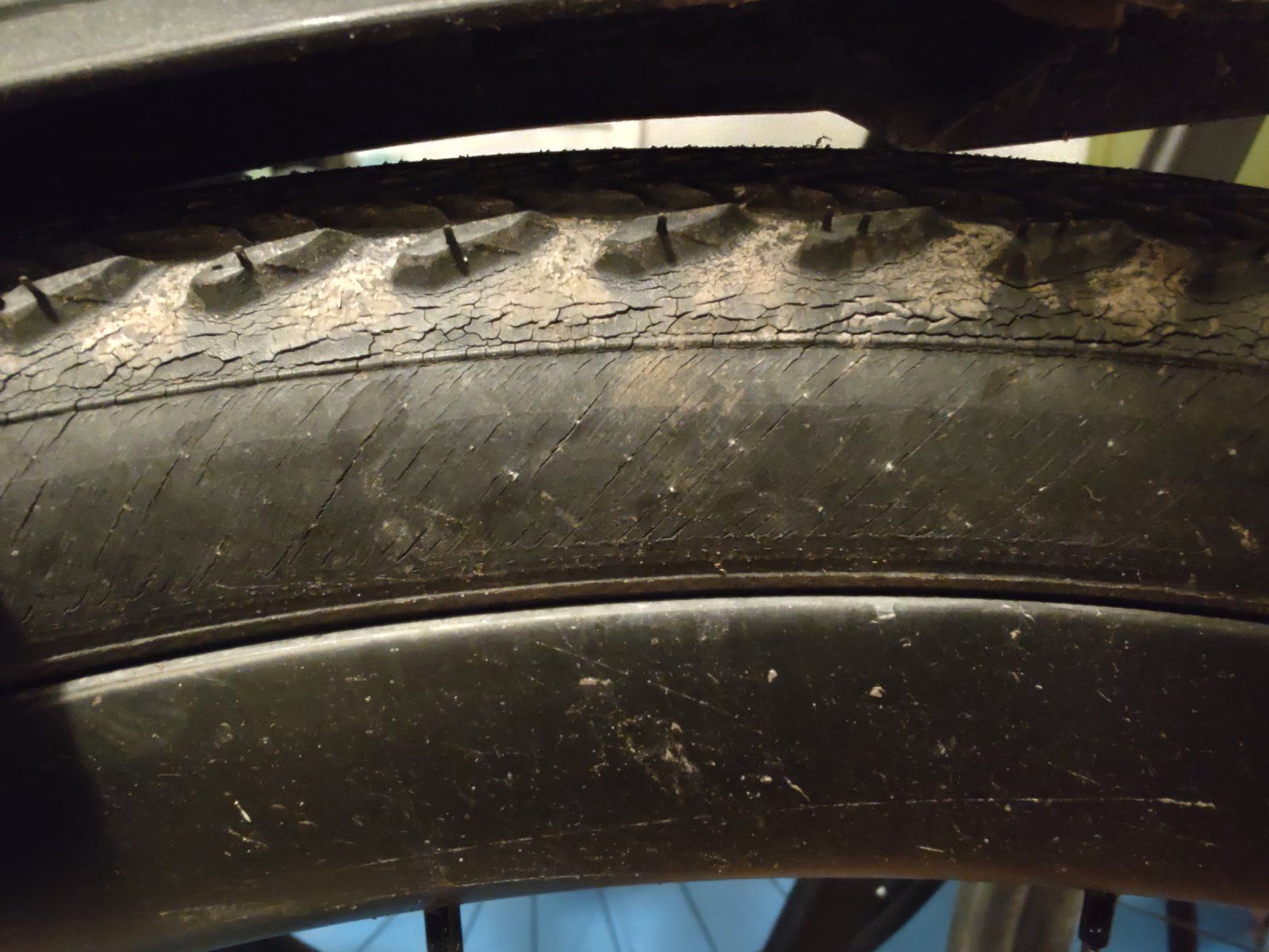

War 4 Tage nicht da, das bisher dichte HR hat komplett die Luft verloren, scheint wieder am Ventil Probleme zu machen, auf ein neues Felgenband * neu kleben und hoffen, dass es dicht bleibt.. bei den anderen LRS weniger Probleme...
Wie passiert so was?
Tjo... Todesmutig hab ich mich damit heute in den Orkan gestürzt, und ich lebe noch. Ich habe meiner Frau das Sicherheitsrisiko aber bereits geschildert, und sie meinte, wenn's mit Compass/Herse sicherer wäre, solle ich doch lieber mal investieren, bevor irgendwas Schlimmes geschieht
... :D
ganz schön groß. Musst du vielleicht von innen flicken. Oder fahren und testen.....
Hmm, getestet...beide Löcher sind seit heute wieder offen, nachdem sie 2 Tage dicht waren und die Luft hielten.
Bin heute zur Arbeit und musste zwischenpumpen.
Allgemein nervt diese Thematik nur noch.
Edit
nun sind sie gerade wieder dicht...
Was macht man da jetzt?
Also von innen eine Flicken kleben will ich eigentlich nicht.
Habe bedenken, dass der dann wieder schlecht abdichtet.
Drücke ich ne Wurst rein?
Dafür erscheinen sie mir noch zu klein die Löcher.
Oder einfach noch mal mehr Milkit rein und mit Druck warten...?
Von innen flicken ist eigentlich die einzige dauerhafte Lösung. Es ist etwas nervig, weil man erst mal die dicht Milch wegwischen muss. Danach habe ich bis jetzt aber nur gute Erfahrung gehabt.
Eine andere Möglichkeit wäre mit weniger Druck zu fahren. Die Löcher gehen nämlich in der Regel dann auf, wenn zu viel Druck drauf kommt.
Dann gäbe es noch die Möglichkeit, eine andere Dichtflüssigkeit zu testen. Silka soll sehr gut kleben.
