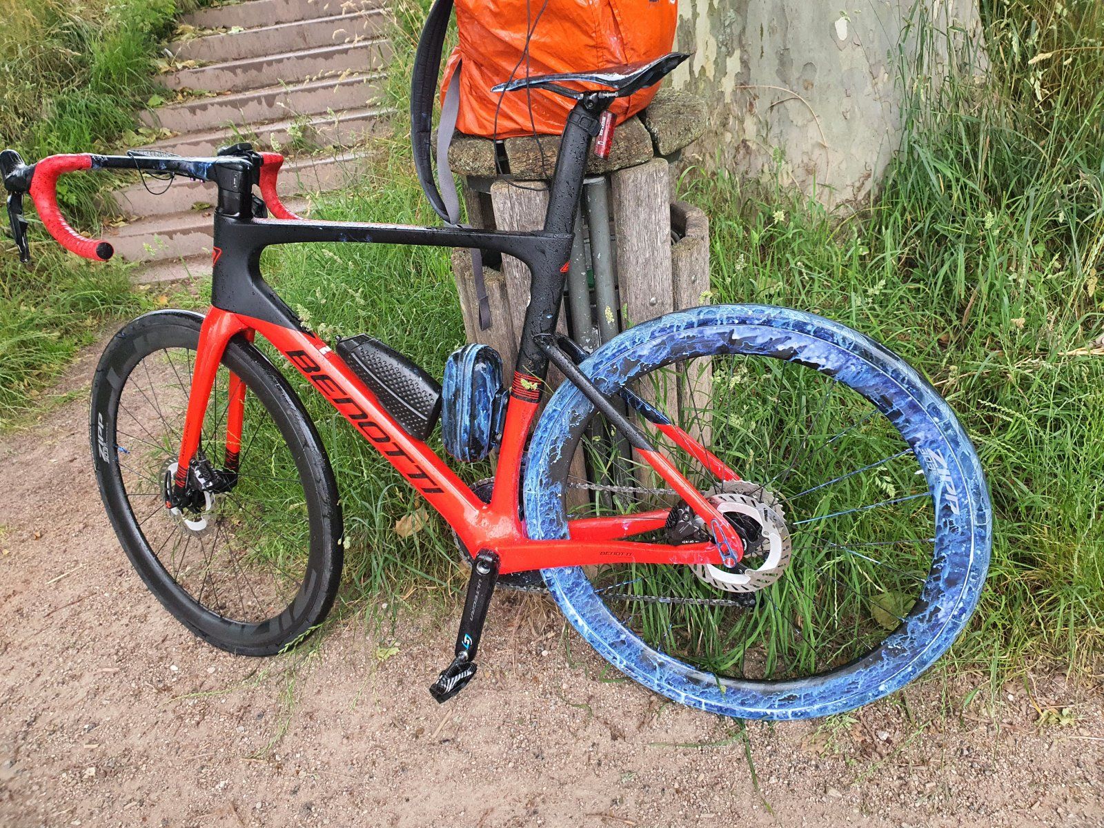

Das war ein wahrliches Reifenmassaker. In Erinnerung ist mir das arme Schwein in meinem Startblock (35-39) geblieben, für den das Rennen nach exakt 2 Pedalumdrehungen mit einer riesigen Tubeless Fontaine nach 5 Metern beendet war 😆 😆
Ich bin danach noch etwa 20 km gefahren, im Regen. Als ich am Ziel angekommen bin, reichte nur Wasserschlauch und Lappen, das Thema war in einer Minute erledigt und von der Dichtmilch war eh fast nichts mehr dran, nur Dreck. .sah aber natürlich sehr spektakulär anfangs aus. :D

Vorteil TL ist bei allen Löchern bis kurz vor sofortigem Luftverlust. Also Dauer bis Unfahrbarkeit von vielleicht 5min. Danach ist es wie beim Schlauch - so eine Sauerei wie auf dem Photo habe ich noch nie geschafft, in mittlerweile 6 Jahren TL auf allen Rädern. Maximal ein Taschentuch reichte zum beseitigen aller Spuren.

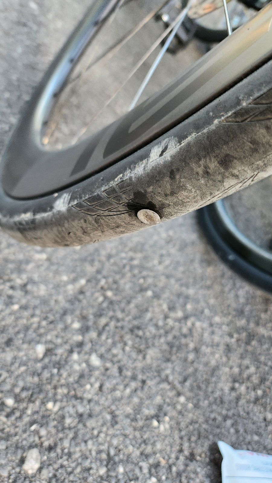

Keine Ahnung wie lange ich gestern so unterwegs war, erst beim Bier nachher entdeckt, drin gelassen weil die Milch schon +1Jahr alt ist und mit kaum Druckverlust 2h später noch nachhause gerollt.

Gute Weiterfahrt und ggf. mal den Pneu wechseln. Sieht eckig aus, kann aber auch täuschen.🧐
plausibel... musste das auch schon machen, aber diese Menge an Milch hatte ich bei weitem nicht herumlaufen (bei 40ml) , das sieht mir eher nach 150ml aus
War im Regen und waren so ~60 ml. Vielleicht auch 80 ml, hab mal 25 ml irgendwann nachgefüllt.
Durch das gefummel mitm Schlauch war es überall verteilt und mit dem Regen "verdünnt". Sieht nach mehr aus als es war 😄

Täuscht, ist vorne und noch recht rund.
Zieh mal raus und schau' ob's dicht wird, mein Tipp: es wird nicht.
Und einfach mal ausprobiert.

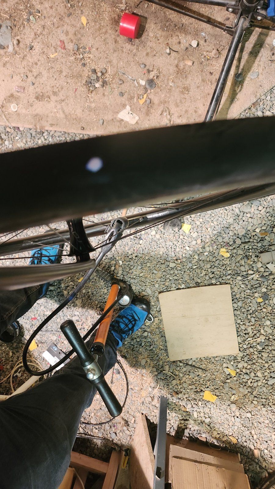

Reifen kurz halb runtergezogen, die Reste der alten Milch rausgekratzt, neue Milch rein und auf knapp unter 6 Bar aufgepumpt.
Reissnagel gezogen... und gleich verloren und innerhalb von Sekunden war Stille... keine Luft entwich mehr. Mal kurz abgewischt und das Laufrad gedreht, ein wenig Flüssigkeit kam noch und dann war gut. 5 Minuten später war der Druck noch da und ich denke es sollte dicht sein.

Augepumpt mit Reissnagel und frischer Milch.

Luftdruck... fahre normalerweise mit 4.8 vorne.

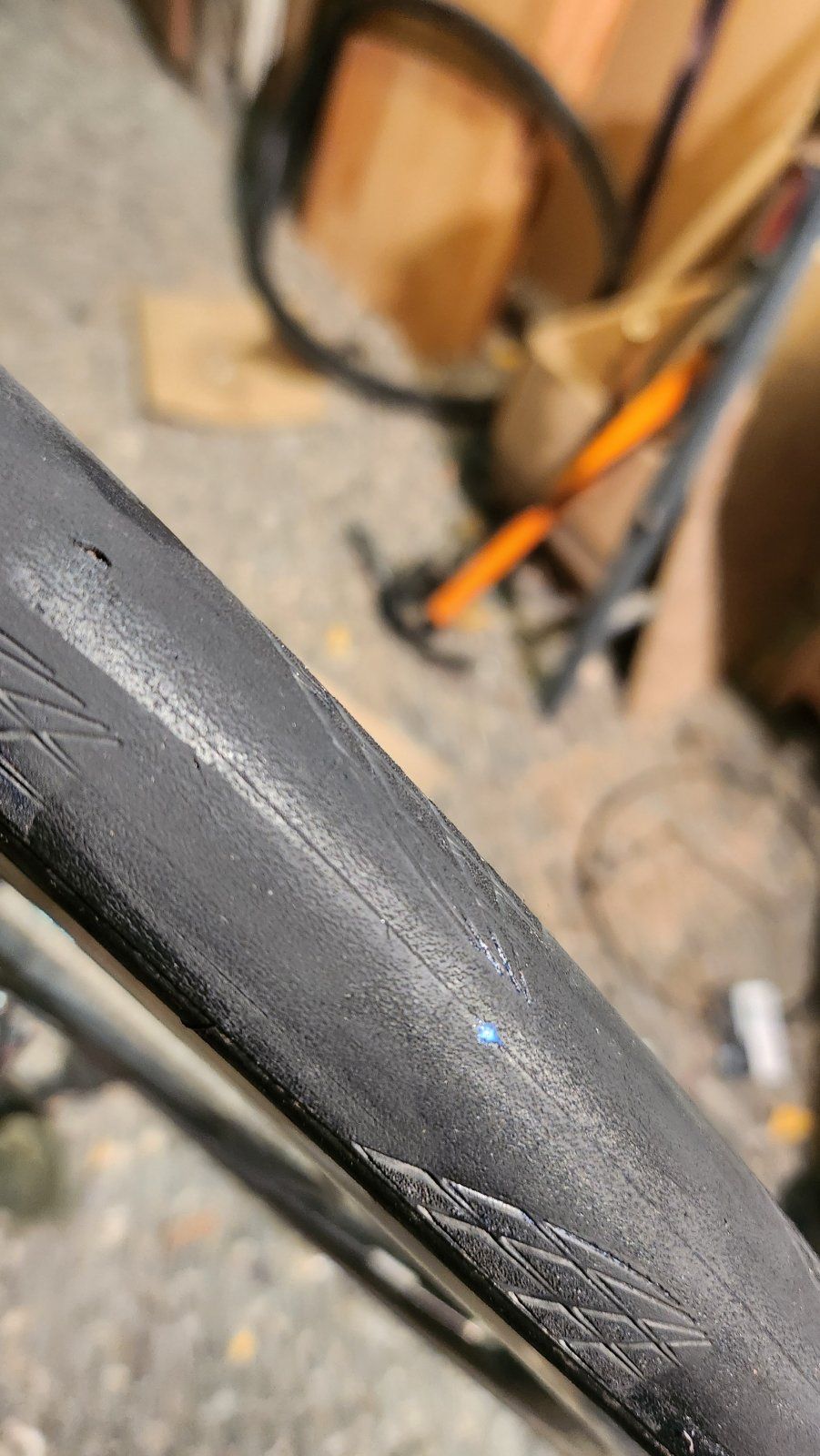

Nach ein paar Minuten.
Einmal die Milch abgewischt
