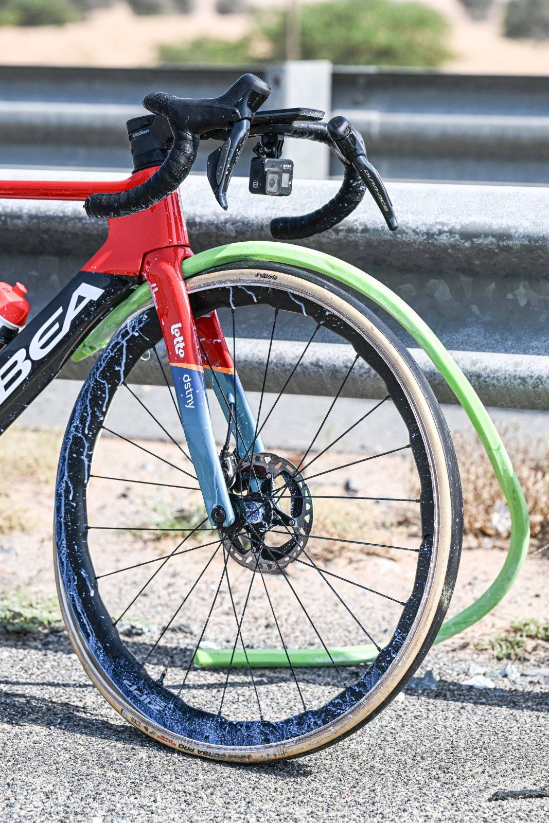

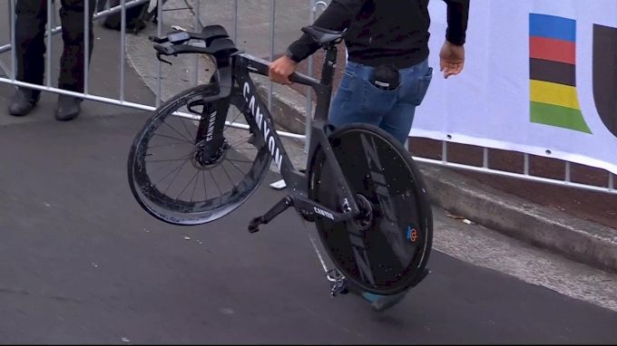

Annemiek van Vleuten kann von TL ohne Haken auch ein Liedchen singen.

Man bekommt die Kombination von TT-Clincher und Nicht-TL-Felge durchaus dicht, sogar soweit, dass man damit fahren kann.
Die Gefahr, dass das Ganze auf einer kurvigen Abfahrt oder bei Belastungen plötzlich den Druck verliert und der Reifen von der Felge springt, ist grundsätzlich gegeben. Köpper in den Gegenverkehr oder den Abgrund neben der Straße ist halt nicht so optimal.
