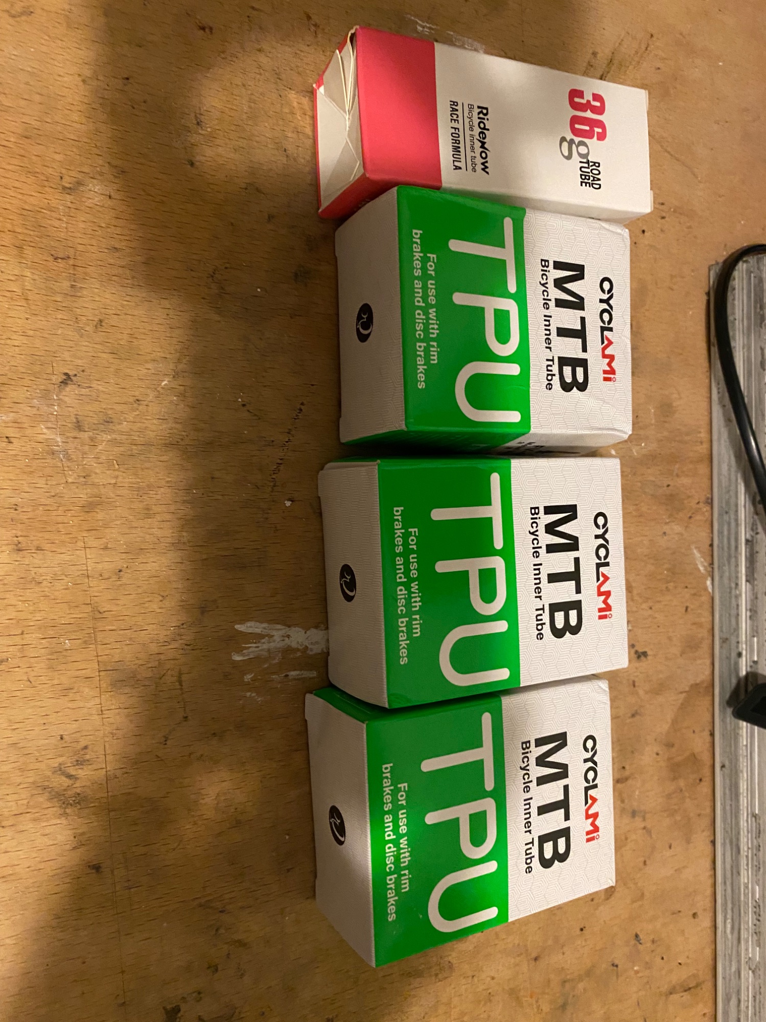

So viel auch nicht, nur die vier im Keller und noch drei in den Bikes in den Satteltaschen als Ersatz. Also insgesamt 7 Stück 🤷🏼
