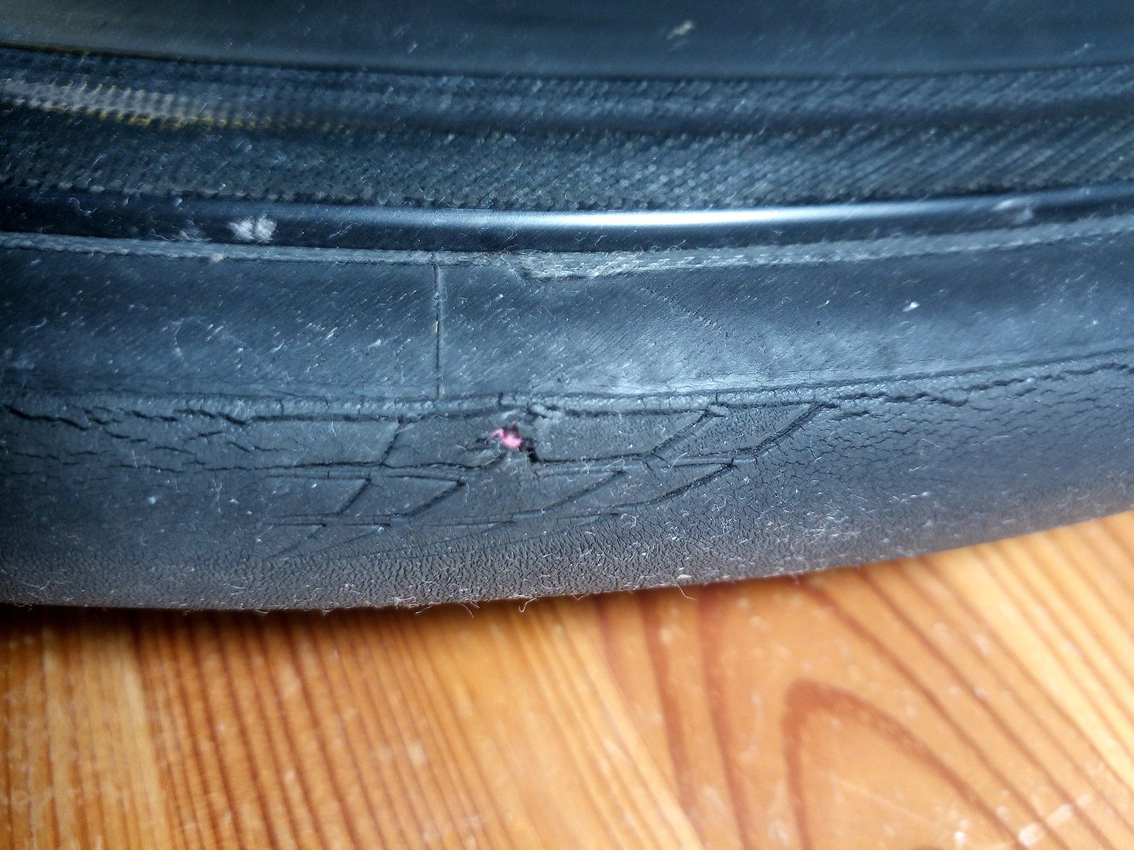

Tatsächlich kann es auch zum "umgekehrten" Fall kommen - d.h. das Loch führt mit Schlauch (hier RideNow TPU, an der Farbe zu erkennen) nicht zum Plattfuß, ist aber so groß, dass im Tubeless-Setup die Dichtmilch allein sehr wahrscheinlich nicht abgedichtet hätte:
War 2023 auf einer >300 km Runde aufgetreten und erst hinterher aufgefallen.

Tube Type oder Tublessreifen? Vermutlich Ersteres, also nicht zu vergleichen

Die Beschädigung ist ja fast schon im Bereich der Flanke anzusiedeln und diese sieht ja wohl schon ziemlich porös aus. Würde mich nicht wundern, wenn hier bereits der Reifendruck ausgereicht hätte, die kleine Öffnung zu verursachen.

Anhand der Altersrisse kann man aber auch vermuten, dass der Reifen am Ende ist.
Allerdings gebe ich dir Recht, sollte ein TL-Reifen so aussehen, fährt man mit einem Schlauch noch deutlich besser. 🙈

sollte so ein Loch die Dichtmilch nicht alleine dichten, dann ein Stan´s Dart rein und die Fahrt kann weitergehen. allerdings mit so einem alten rissigen Reifen würde ich nicht fahren, bzw. bei mir werden die Reifen nicht so alt
Das war ein 25 mm GP 5000 Clincher (Tube Type), hatte zu dem Zeitpunkt ca. 7000 km am Hinterrad runter. War weniger als 1 Jahr zuvor erstmalig montiert worden. Die Risse werden nicht durch das Alter, sondern Belastungen und äußere Einwirkungen verursacht. Hatte auch schon andere GP 5000 Clincher Exemplare, die nach höherer Laufleistung und längeren Lagerzeiten keinerlei Risse aufwiesen - scheint also bestimmte Chargen zu betreffen.

Der Schaden wurde damals sehr wahrscheinlich durch einen Basaltschotter-Stein verursacht, der auf einer Abfahrt in einer Kurve lag. Diese Risse ziehen sich nur durch das Material der Lauffläche und betreffen nicht die Karkasse.
