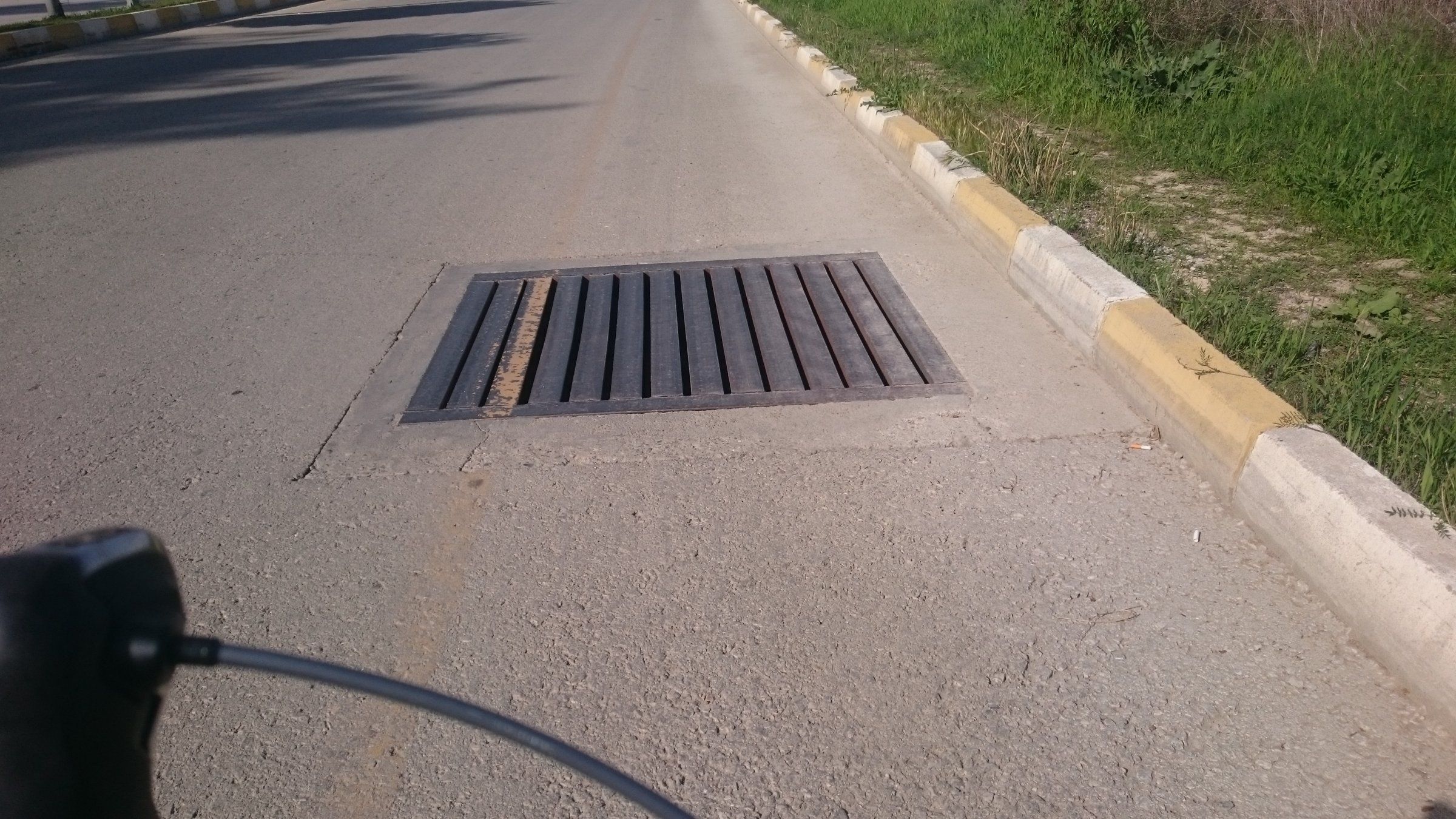

Variable Schlitze von 1-3 cm breite. Die Länge reicht, damit das VR bis zur Nabe verschwindet. Es sei denn, die Speichen halten das auf.

Das ist harmlos im Vergleich zu denen auf marokkanischen "Radspuren" neben der 4-spurigen. Da sind die Stäbe so breit wie hier die Schlitze & umgekehrt :-O

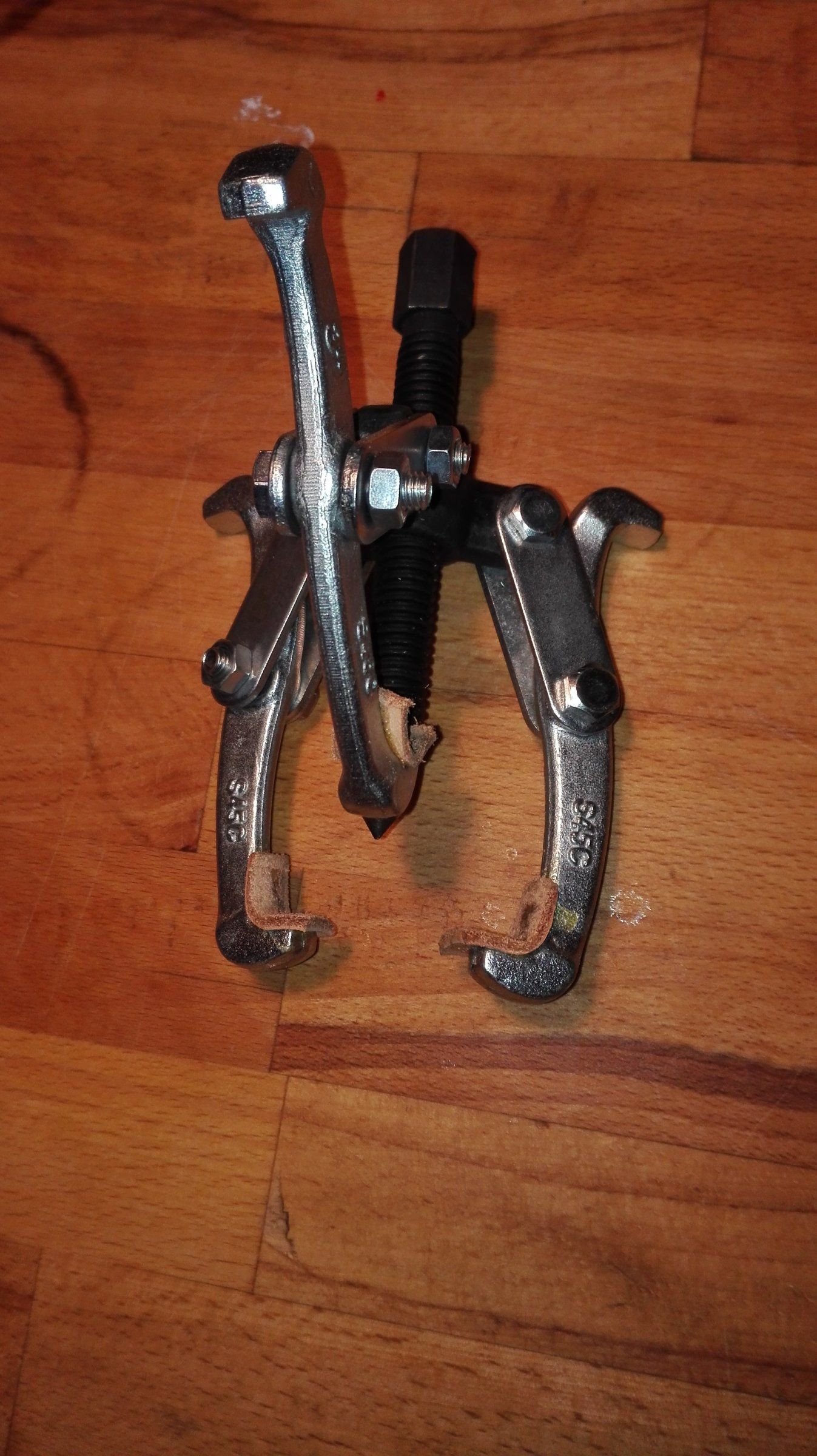

Richtig: Dreiarm Abzieher funktioniert bei der Art Kurbel gut, weil gut ansetzbar. Hinten kann es Abdrücke geben von den Haken, könnte man mit unterlegen verhindern, dann wird es aber fummelig.
Vorne eine alte Schraube reindrehen, eventuell leicht angesenkt oder eine Inbusschraube da kann man den Dorn leichter zentrieren - aber halt nicht ganz reindrehen ;).
Habe auf einem Rad eine Campa SR Kurbel die hole ich auch mit dem 3 Arm Abzieher runter - war vielleicht mal deine... :p;):bier:
@Quick Nick
Wenn du den Dreiarmabzieher vorher präparierst dann hinterlässt er auch keine Spuren auf der Rückseite und du musst nichts rumfummeln.Anhang anzeigen 514113
So, 3 verschieden große Abzieher sind da, auch schon mit Leder präpariert, aber wie zur H..... setz ich den an? Ich find überhaupt keine Möglichkeit, ihn greiffest zu fixieren. Die Nasen an den Enden sind zu dick, um zwischen Tretlagergehäuse und Kurbel greifen zu können, an den Kurbelarmen kann ich auch nicht ansetzen, da immer nur maximal 2 Abzieherarme greifen, der dritte steht direkt am Kurbelarm an.
