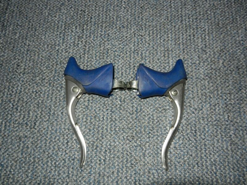

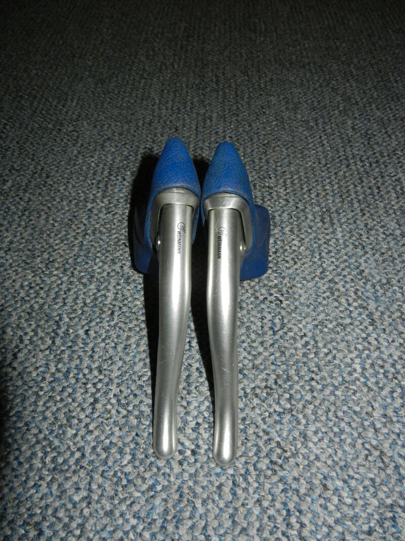

Was man erkennen kann, sind die Weinmann-Bremshebel. Wahrscheinlich bei dia Compe produziert. Die sind übrigens den Shimano 6209 verdächtig ähnlich.
Solche Hebel mit weißen Hütli hatte ich mal in neu, aber weiterverkauft. Mit blauen Hütli hab ich sie am QFE-Rad.
Anhang anzeigen 612235 Anhang anzeigen 612236
Zu dieser Zeit gabs mal eine Weinmann-Komplettgruppe, welche außer den Bremsen eine Campa Chorus-Gruppe war.
Ein Tretlager ist nicht zu sehen, das könnte von Edco gekommen sein.
