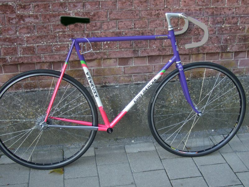

Die belgische Praline - der Eddy Merckx Corsa Extra Aufbauthread
Re: Die belgische Praline - der Eddy Merckx Corsa Extra Aufbauthread

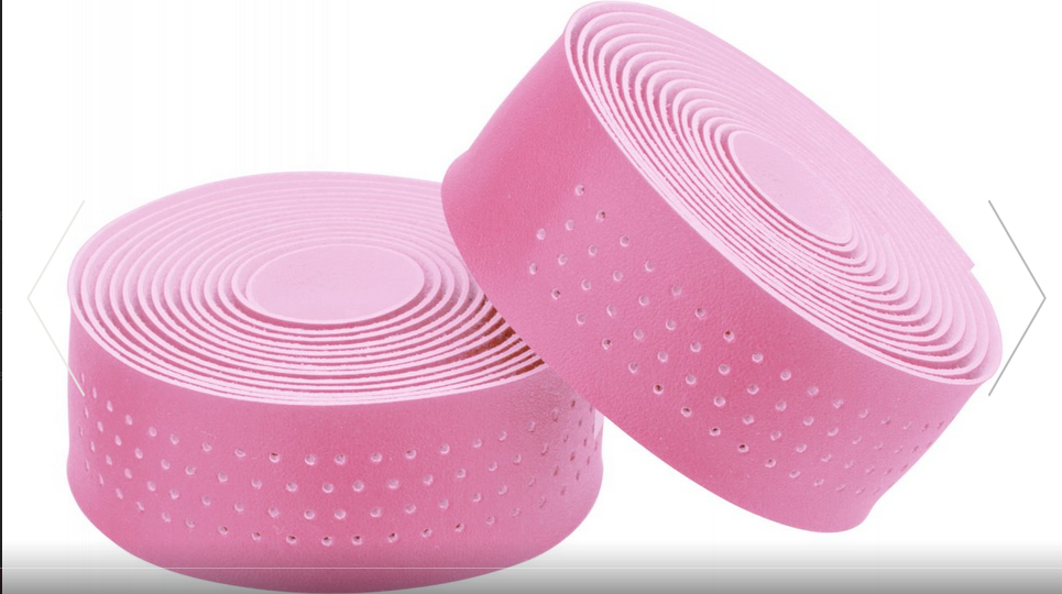

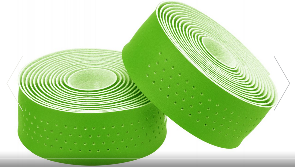

Für's Lenkerband könnte man das Grün vom Decor aufgreifen.
Oder Grau?
Mut zur Farbe!
Das grün gefällt mir. Gibt es Lenkerband in so einem mittelhellen grün? Was soll ich nehmen? Benotto? Oder eher etwas Richtung Pelten? Gelochtes Kunststoffband?
Korkband kommt auf keinen Fall in Frage. Das mag ich gar nicht.
Kunststoffband ala Pelten.
