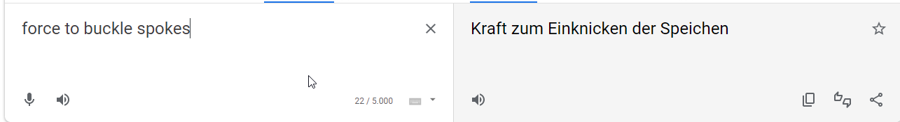

Ob ich ungünstig übersetzt habe oder eben gerade nicht, weil hier Bezug auf Eulersche Knickung genommen werden soll ?!
Aber "buckle" mit "total entlasten" zu übersetzen finde ich noch gewagter.
Von Eulerscher Knickung stand in deinem Screenshot nix. Dass die Übersetzung von dir stammt, habe ich nicht geschrieben. :)
Lateral/Radial force to buckle spokes: The maximum force that can be applied before the first spoke buckles. Beyond this point the wheel will lose stiffness and strength.
Unter 'Einknicken' versteht man im allgemeinen eine scharfkantige Beugung. Das fand ich irreführend.
Gut dass wir das jetzt geklärt haben, was du eigentlich ausdrücken wolltest, aber nicht geschrieben hast. ;)
Unter Einknicken versteht man im allgemeinen eine scharfkantige Beugung. Das fand ich irreführend.
