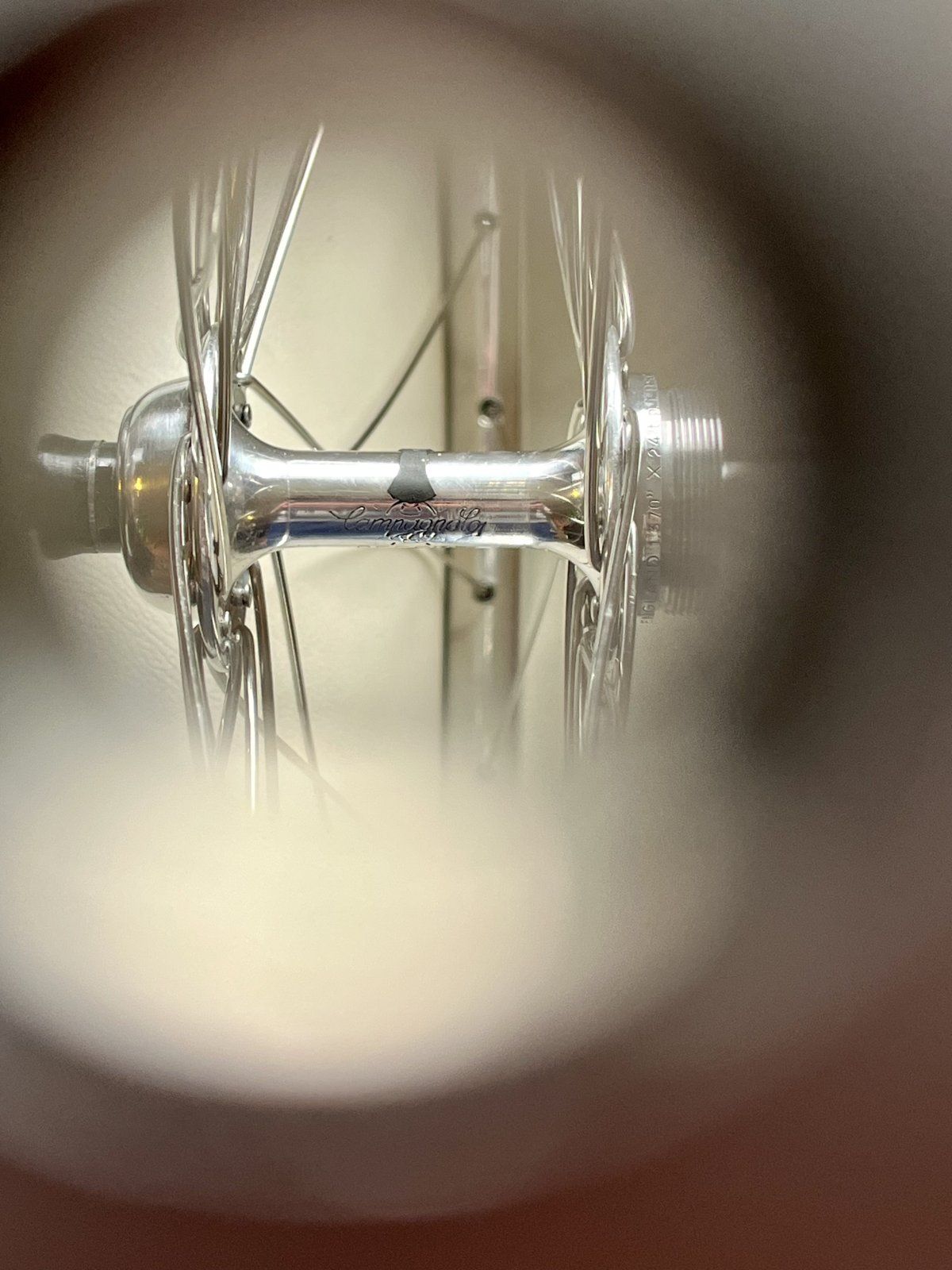

Blick durchs Ventilloch beim Hinterrad. Ich habe auch meinen Stolz. ☺️
So, Kinder!
Ich habe mein erstes Laufrad nach dem Einspeichen endlich zentriert.💪
Einen kleinen Höhenschlag (ca. 1 mm) hat Die Felge noch. Den bekomme ich zum Verrecken nicht entfernt. Seitenschlag ist so minimal, dass ich damit zufrieden bin.
Ich habe ja hier im Forum ja mal über die Preise fürs Einspeichen geschimpft. Ich nehme alles zurück! Vergebt mir! Das ist geduldige und filigrane Handarbeit, die auch gut bezahlt sein sollte.
Ich habe leider überhaupt keinen Plan, wie stramm die Speichen sein sollen bzw. sein dürfen. Ein Tensiometer hätte ich gerne gehabt. Ich habe die Speichen so weit angegezogen, dass das Gewinde nicht mehr sichtbar/fühlbar war. Danach habe ich die Nippel 1-mal um 360 Grad angezogen.
Gefühlt hätten die Speichen 1 - 2 mm länger sein können. Das hatte der Rechner dank eurer Hilfe auch ergeben. Aber ich hatte schon bestellt und wollte die Speichen verbauen.
So, Kinder!
Einen kleinen Höhenschlag (ca. 1mm) hat Die Felge noch. Den bekomme ich zum Verrecken nicht entfernt. Seitenschlag ist so minimal, dass ich damit zufrieden bin.
Hast du das Laufrad abgedrückt?
Hinten rechts wrd die Nippeldreherei irgendwann schwergängig und slip-stick-mässig - dann reicht's echt.
Dann drück Mal 2 parallele Speichen hinten rechts mit der Hand zusammen -das geht schwer, tut weh.
Hinten links geht das leichter.
Vorne sollte sich das etwa zwischen diesen beiden Extremen bewegen.
Nächste Aufgabe :
Diese Parallele-Drücken hinten rechts ringsum. Irgendein Abweichler darunter?
