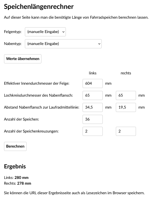

Ich wollte mich an der großen Rumeierei beteiligen und meine Laufräder für ein Centurion Professional selber bauen.
Dazu habe ich mir beim Händler HF-Naben, Ryde Chrina Felgen 36L, DD Speichen 2x2 x 1,8 nebst Alu Nippel gekauft. (290mm und 292mm). Die Speichenlängen hatte der Händler für mich ermittelt, nicht ganz unwichtig...
Was soll ich sagen, ich habe das hintere Laufrad (nach Vorlage) eingespeicht, sehr schön (links längere, rechts kürzere Speichen).
Wenn ich nun die Nippel so andrehe, dass die Speichen gerade mal einen "wenzigen" Hauch von Spannung bzw. eher keine Spannung haben, bin ich mit dem Gewinde der Speichen am Ende. Richtig Spannen und Zentrierung unmöglich.
Schuld bei mir gesucht, alles geprüft, Speichenbild stimmt immer noch.
These: Speichen zu lang. Bereits beim Händler nachgefragt, (noch) keine Antwort.
Dann habe ich im Rahmen meiner Möglichkeiten alle Daten gesammelt, bzw. gemessen und dat Janze in den Speichenrechner von Herrn Wetzel eingetragen, siehe Anhang.
Ergebnis: Speichen zu lang... auch wenn ich ggf. Meßtoleranzen berücksichtige.
Was meint das fachkundige Publikum? Kann sich der Händler so verrechnen?
Vielen Dank schon jetzt für eure Einschätzung.

Die Speichenlängen von dem Rechner können nicht passen, 290 /292 sollte eigentlich passen, wobei ich HF und Chrina nicht gespeichert habe.
Sehe gerade du hast 2x gekreuzt angegeben ☝️, beim Rechner ;). Standard ist 3x gekreuzt, zeig mal bitte ein Bild von dem HR wo man das Einspeichmuster erkennt.

Also "rechnet" der Rechner falsch? Die Gewinde sind jedenfalls sofort "am Ende". Oder doch nicht richtig eingespeicht. Ich werde nochmals prüfen...
Allerdings wundert es mich, dass der Rechner vorausgesetzt ich messse nicht ganz daneben), deutlich andere Längen auswirft.

Hast du 3x gekreuzt, weißt du was das bedeutet?
Wenn der Lochkreisdurchmesser der Nabe wirklich heftige 65mm beträgt, dazu nur 2x gekreuzt, dann sind 290/292mm wirklich zu lang.
Die 278/280mm vom Rechner erscheinen mir plausibler.
