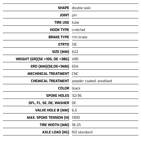

Da ist mindestens der ERD falsch. Die Ryde Chrina hat 608mm ERD. Und hat die Nabe wirklich einen Lochkreisdurchmesser von 65mm? Gemessen von Lochmitte zu Lochmitte?
Nochmal: Verlasst euch nicht auf Maßangaben im Internet, egal, wo ihr die findet.
Messt lieber selbst nach, wenn die Teile angekommen sind.
Gerade ERD ist ein ziemlich dehnbarer Begriff, leider auch bei den Herstellern. Da würde ich nichts riskieren und selbst auf die Weise messen, die der jeweilige Rechner haben will.
Hier der Screenshot von der Ryde Homepage:
Alte Regel - ERD immer selber messen!
Wenn Du in diesem Faden stöberst, findest Du min. 3 verschiedene Arten, wie man den ERD messen kann. Für jeden Speichenrechner muss man wissen, welche Art er will.

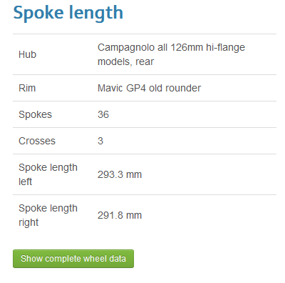

Gp 4, campa hf 126mm, antriebsseite, 3f, schüttelt die nötige Länge jemand aus dem Handgelenk?
Muss eine fehlende ersetzen...

ERD Ryde Chrina lt. Homepage = 605mm
ERD lt. Messung (Speichen zzgl. 2x Nippel bis zum Schlitzgrund gemessen = hört sich schon komisch an, heißt aber wohl so...) = 605,6
