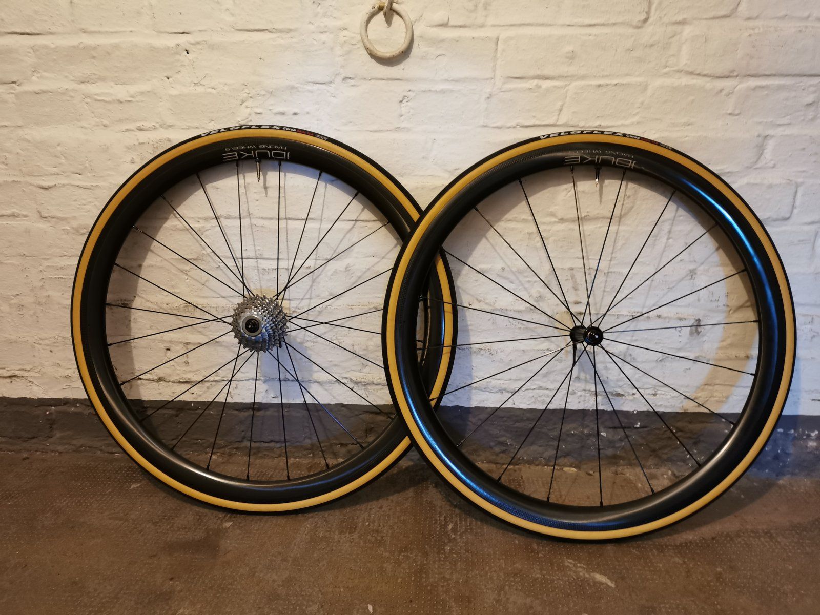

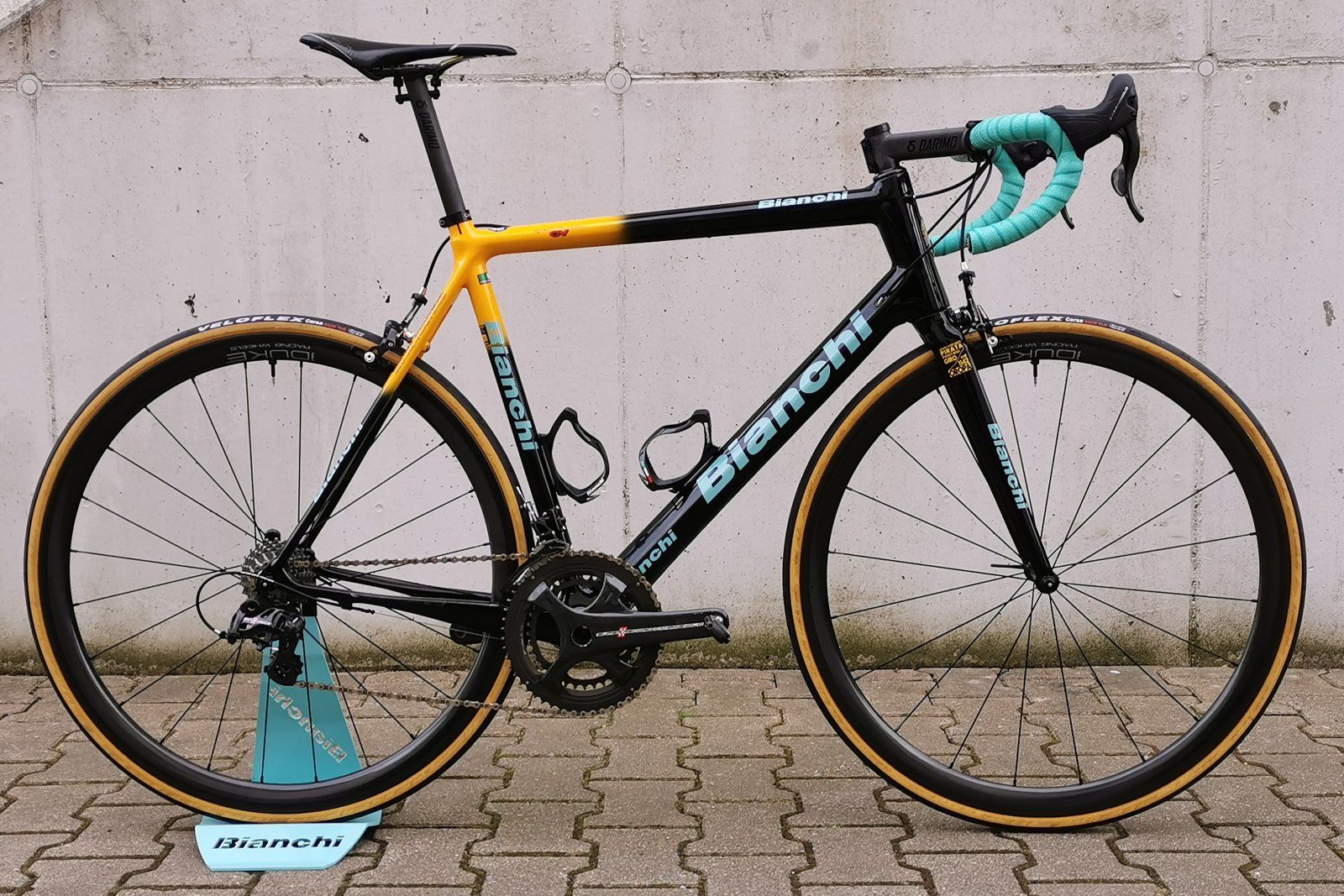

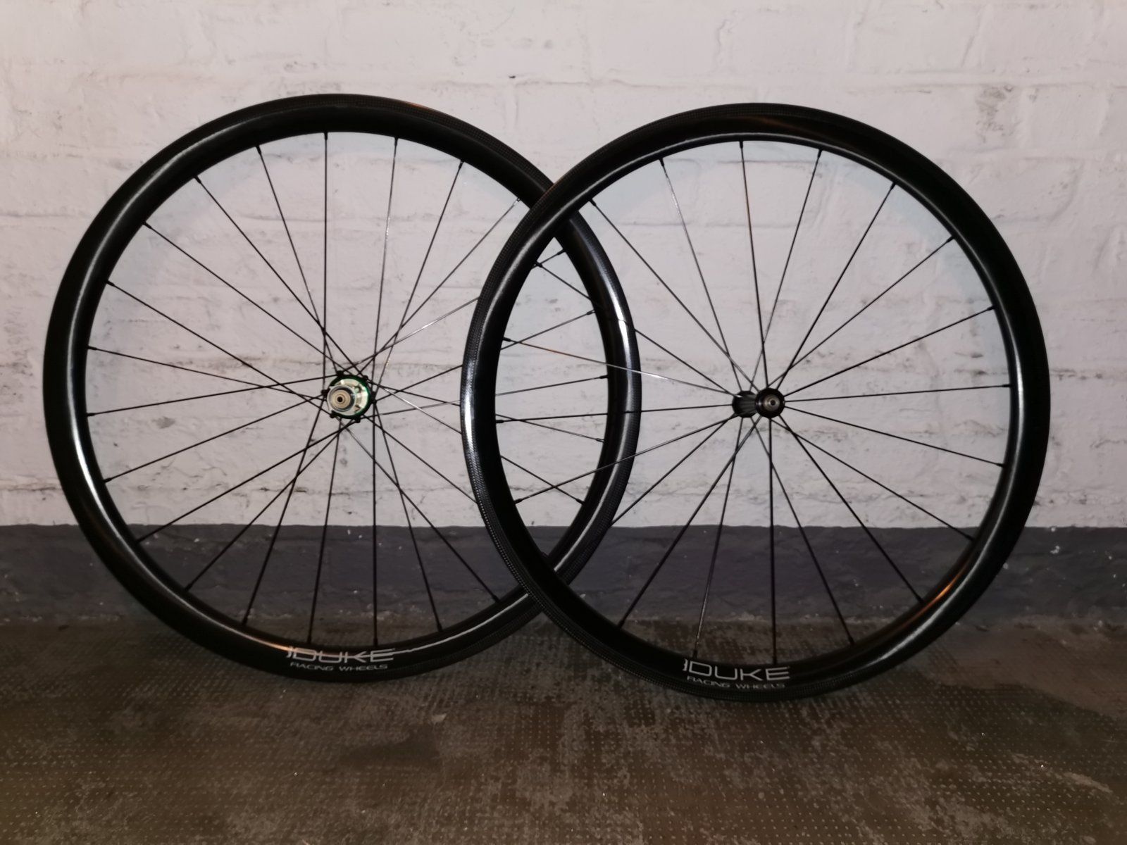

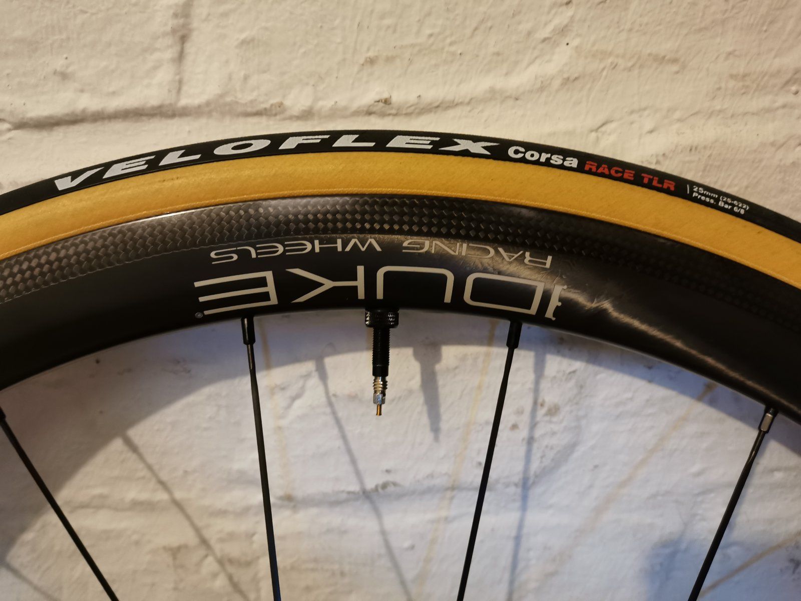

Hi, hier ein paar Bilder:
Die LR hab ich bei r²bike bauen lassen, ich wurde da gut beraten. Es sind DUKE Baccara 36c Felgen mit EXTRALITE Cyber Straightpull Naben und 20/24 SAPIM CX Ray Speichen in schwarz. Ich meine, die versprochenen 1224gr. haben die gar nicht ganz erreicht, vielleicht mit Felgenband und Ventilen drin.
Das Dumme an einem solchen Rad, es gibt keine Ausreden mehr, es liegt einfach an mir, wenn ich reißen lassen muss.
Sieht gut aus! Noch ein paar Fragen zum Aufbau:
Hinten asymmetrische oder symmetrische Felge? Beide Seiten doppel gekreuzt?
Gibt auch einige, die auf der Antriebsseite Sapim CX Sprint nutzen - wurde das diskutiert? Ist natürlich etwas schwerer und vielleicht einfach nicht notwendig?
Die Extralite Cyber sind schon spannende Naben. Ich würde ja gern mal nen Laufradsatz mit der Triplet Version "CyberRear SP-T2" bauen, aber der Neupreis ist schon knackig. Vielleicht laufen mir ja mal gute gebrauchte über den Weg.
