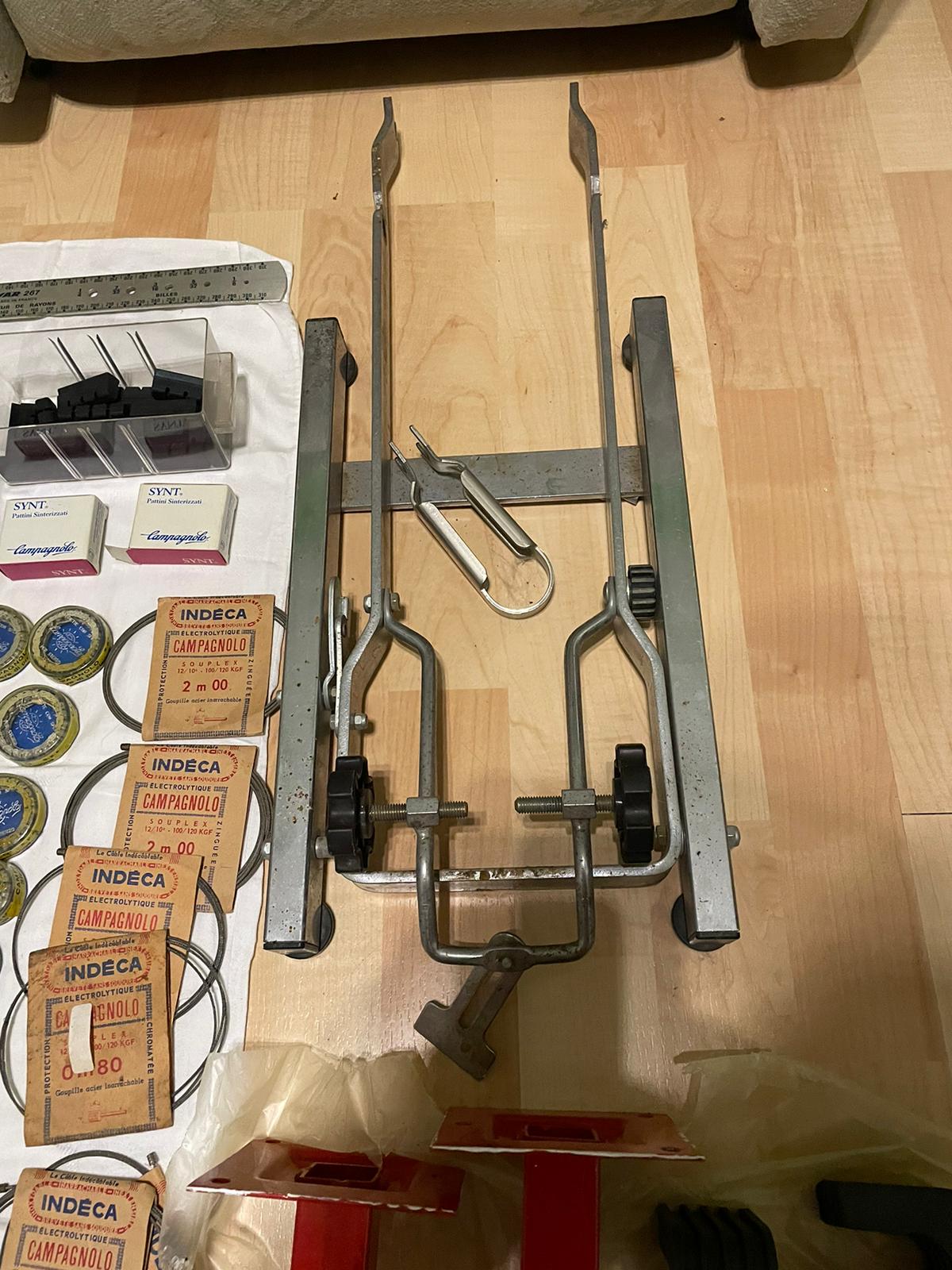

Du kannst einen von mir kaufen. Bilder...ähm ja, ich gehe mal auf die Suche🤯
Edit:
gefunden, benötigt allerdings eine Politur. Wollte ich auf der Börse verscherbeln, habe aber auch nichts dagegen, den Trümmer nicht durch die Weltgeschichte fahren zu müssen.
