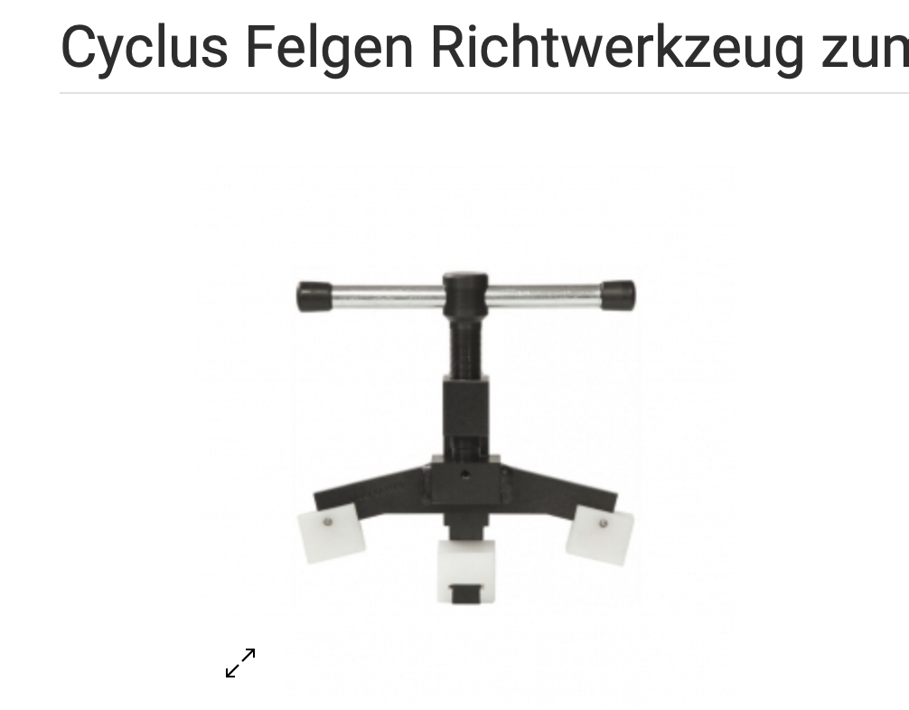

Wie stellst denn du das an? Werkzeug dafür?
Da gibt es von Cyclus 2Werkzeuge,die Tiefenschläge herausdrücken (Abstützung über die Nabe) oder herausziehen können.
Nicht für Carbon oder Hochprofile.

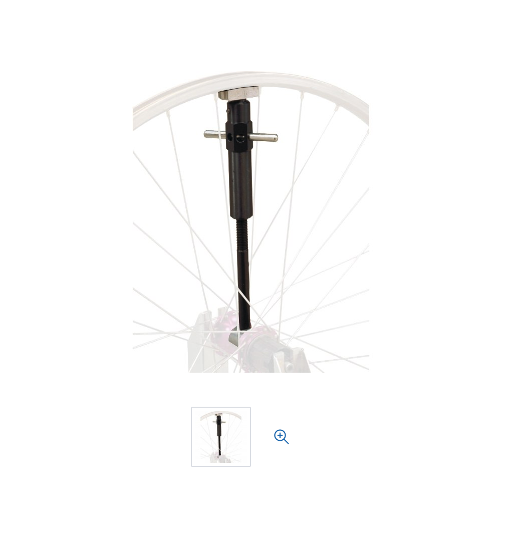

Alles klar, also das Werkzeug im folgenden und dessen Anwendung verstehe ich. Wie geht man da vor? Man kann ja nicht einfach die Felge richten, während die Speichen alle stramm gespannt sind, oder?

Wie sieht das vom Sicherheitsaspekt aus? Die Felgen sind ja aus Aluminium, Aluminium hat keine ausgeprägte Dehngrenze und entsprechend bricht das Aluminium einfach irgendwann spröde. Wie sicher sind solche Kaltumformungen der Felge?
Die 3 oder 4 Speichen an der Stelle wo gedrückt (über die Nabe) bzw gezogen wird entfernen. Die 2 daneben liegenden lösen. Vorsichtig drücken bzw ziehen. Mit einer Pappschablone/Kreissegment, die am gesunden Teil der Felge abgenommen wird, messen. Vorgang mehrfach vorsichtig wiederholen. Wenn du einen Buckel produzierst, hast du dir ein neues Problem erschaffen!
Speichen wieder einbauen und sämtliche Speichen lösen. Dann neu zentrieren. Wenn du zu vorsichtig warst, das Ganze nochmal wiederholen.
