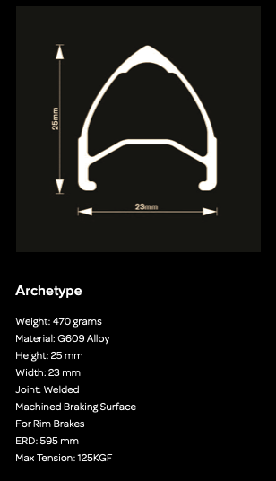

Ich habe 2-mal die Firma H Plus Son angeschrieben wegen des Maßes für den Fegenboden. Keine Antwort!
Wenn ich mir den Querschnitt ansehe, kann ich selbst das Maß schlechterdings nicht messen. Dazu müsste ich die Felge durchsägen.

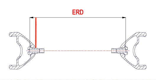

Ich habe diese Skizze für den ERD gefunden:
Vorschlag: Ich rechne:
(ERD - Innendurchmesser der Felge) : 2 = Höhe eines Felgenbodens
Falsch?
(ERD - Innendurchmesser) : 2 = Höhe eines Felgenbodens
Falsch?
Also ich kann diese Berechnung nicht nachvollziehen (so erhältst Du meiner Ansicht nach nicht die Höhe des Felgenbodens).
Oder ich verstehe die Berechnung nicht.
Unter dem Begriff "Höhe des Felgenbodens" würde ich den Abstand zwischen dem linken schwarzen, senkrechten und dem roten senkrechten Strich verstehen.
ja, und den kann man doch einfach messen: nippel an einer speiche geschraubt durchstecken und außen, also wo er rausguckt aus der felge in richtung nabe, mit dem edding anzeichnen. dann ausfädeln und bis zur verdickung vom nippel messen. oder ist das zu ungenau?
Oder einfach wie eben beschrieben die Speichen mit dem Nippel reinstecken (oder nur den Nippel, wenn man irgendwas hat, was ihn im Felgenboden hält) und die an der Felge herausschauende Länge messen. Dann die Höhe des Nippelkopfes abziehen = Felgenbodendicke.

Für die Messung des ERD gibt es unterschiedliche Methoden bzw. Hilfsmittel.
Ich mache das so:
ERD geht von Gewindeende Speiche bis Gewindeende gegenüberliegende Speiche. Meistens entspricht das Unterkante Nippelschlitz bis Unterkante Nippelschlitz des gegenüberliegendes Nippels.
Ich messe also die Länge des Nippels und die Schlitztiefe (Messschieber) und ziehe letztere von ersterer ab. Das ergibt das Maß A.
Dann montiere ich 2 Nippel und 2 Speichen gegenüberliegend, ziehe diese mit Gummis an den Bögen eingehängt zusammen und messe mit einem 500 mm Stahllineal plus Messschieber (alternativ genaues Maßband) das Zwischenmaß (lichte Weite) zwischen den Nippeln. Dieses plus 2x A ergibt den ERD. Vorteil hierbei ist, dass man von der Länge der Speiche, bzw. wie weit man diese in den Nippel eingedreht hat, unabhängig ist.
Das wiederhole ich mit einem Nippel-/Speichenpaar um ca. 90 Grad verdreht zur ersten Messung und habe auch eine grobe Aussage zur Rundheit der Felge. Bei modernen Felgen sind die beiden Werte meistens sehr ähnlich. Ggf. mitteln und bei größeren Abweichungen noch mehr Messungen auf anderen Speichenloch Positionen machen.
Bei alten gebrauchten (weichen) Felgen kann der Unterschied mehrere Millimeter betragen.
Will ich z.B. hinten rechts Unterlegscheiben unter dem Nippel verwenden (z.B. DT Swiss PTR washer) montiere ich diese zusammen mit den Nippeln für die ERD Messung.

Wieso soll ich den ERD messen? Der wird doch von H Plus Son ausgewiesen: 595 mm (s.u.).
Woher weißt du, dass es der "richtige" zum Speichenlängenrechner und zu deinen Nippeln passende ERD ist? Es gibt unterschiedliche Definitionen für den ERD. Daher vertraue ich meinen eigenen Messungen.
Und wenn du nicht messen willst, nimm doch einen Rechner, der ERDs annimmt.:rolleyes:
