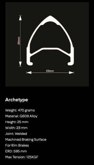

Wieso soll ich den ERD messen? Der wird doch von H Plus Son ausgewiesen: 595 mm (s.u.).

Die Angaben im Internet sind leider nicht immer verlässlich. Abe ich finde das nicht schlimm. Es heisst in der Praxis, dass Du die Speichen erst bestellen kannst, nachdem Du Naben und Felgen gemessen hast. Na ja, dafür bist Du dann auf der sicheren Seite

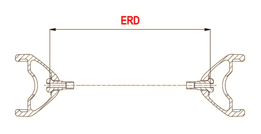

Einen Rechner, der nicht den ERD sondern den Felgenboden will, würde ICH nicht verwenden wollen.
Der ERD ist in der Originalformel drin und der Wert, der den direktesten Einfluss auf die Speichenlänge hat.

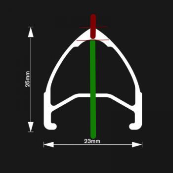

Guck in deine Skizze - das ist ERD nicht ganz genau dem Felgenduchmesser und vermutlich weiss niemand ganz genau, was dein Rechner da genau macht.
Vermutlich nimmt er den Wert als ERD).
