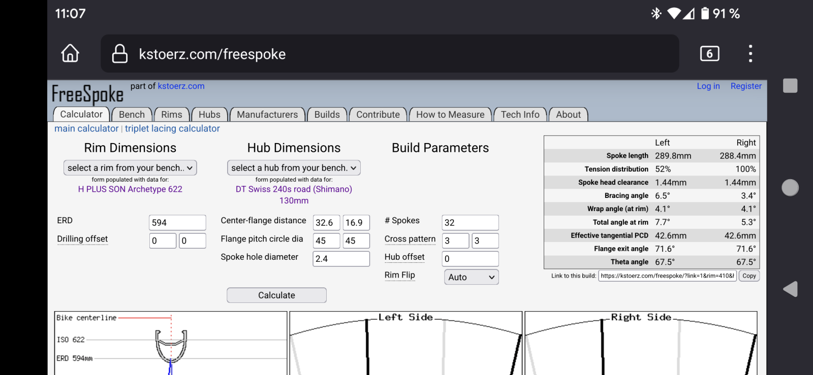

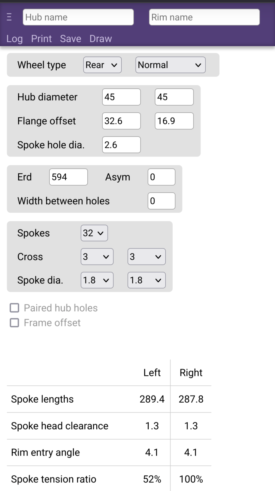

Ist ja nett angedacht mit den eigenen Builds. Da hätte man seine Taten dann gleich automatisch dokumentiert um bei Bedarf mal nachzugucken.
Liefert übrigens leicht andere Werte als der Musson. Weiss noch nicht warum?!

Der Musson rechnet mit Längung, das passt dann. Geht ja beides, muss man nur bei Grenzfällen vielleicht anders runden.

Es ist die Längung. Musson rechnet aus, dass sich die Speichen unter der typischen Last rechts ,0.6mm längen und links 0.4mm. Das passt. Man wählt hier immer die nächstlängere Speiche.
Freespoke errechnet die Längung nicht. Macht nix. Man sollte im Hinterkopf behalten, wenn man bei der Speichenlängenauswahl zwiischen 2 Grössen pendelt, dass eine Speiche unter Last länger wird.
Anhang anzeigen 1372663Anhang anzeigen 1372664
Spoke hole diameter um 0.2 mm unterschiedlich...wird sicher auch zum unterschiedlichen Ergebnis beisteuern ;)
Ja, das habe ich auch gesehen und das macht natürlich auch genau 0.1mm aus ;-)
Musson schreibt, dass er pauschal mit 100kg Last rechnet.
Früher wurde das gar nicht berechnet, dann konnte man das eine Weile lang eintragen (meine ich) und jetzt ist es stillschweigend drin.
Es stellt ja die Welt nicht auf den Kopf und macht die finale Speichenlängenauswahl unkomplizierter.
