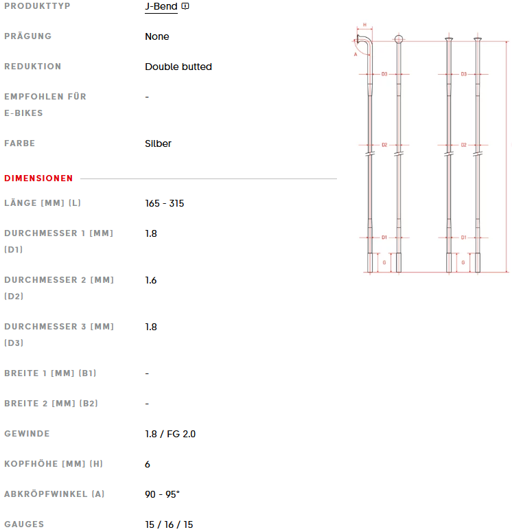

https://www.bike24.de/p1108035.html
Bei DT solls die Competition auch in 1,8-1,6-1,8 geben. Zumindest auf der Seite sind sie aufgeführt, jedoch hab ich noch keinen Laden gefunden, der die führt.

https://komponentix.de/speichen-nippel/speichen/344/dt-swiss/competition-15g
