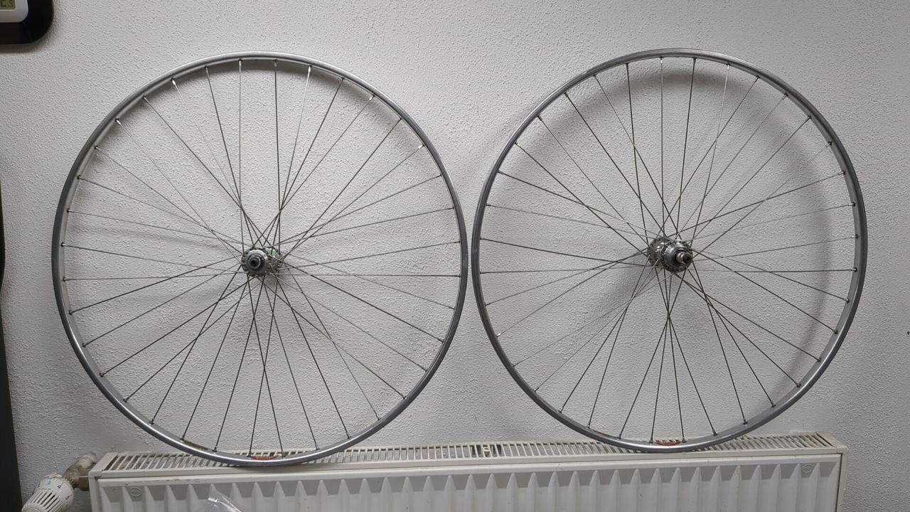

So, danke für Eure Hilfe. Ich hab´ jetzt vom Speichenmuster her "lehrbuchmäßig" eingespeicht, da sieht man zwar ein, zwei kleine Kerben an der Nabe, aber das ist mir egal. Ich hab´ vor dem Ausspeichen rein interessehalber mit meinem China-Tensiometer noch die Werte von den alten Speichen abgenommen. Jetzt hab´ ich mir ein Tensiometer-Kalibriergerät gebaut (nachgebaut aus dem Bikefreaks-Forum) und werde mich morgen mal an´s Zentrieren machen; ich hab´ reines Leinöl für die Gewinde benutzt, das trocknet erst nach ein paar Wochen aus.

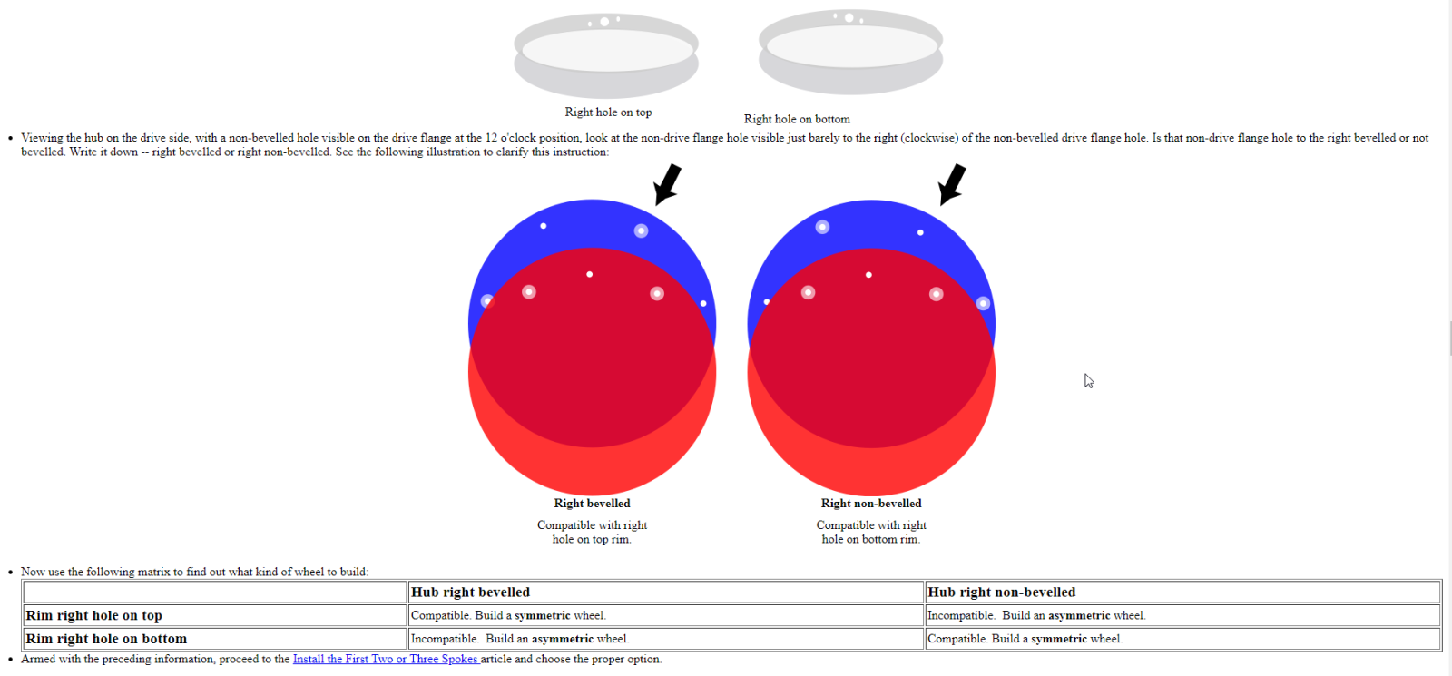

Der entscheidende Abschnitt ist dieser:
Zuvor gibt's mehr Erläuterung dazu (was "symetric Wheel"meint z.B.):
https://www.troubleshooters.com/bicycles/wheelbuilding/index.htm
Ich kann das nur empfehlen. Sehr kompakt, sehr präzise, ohne Laufradbauer-Esotherik

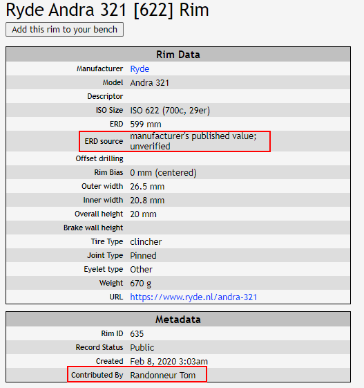

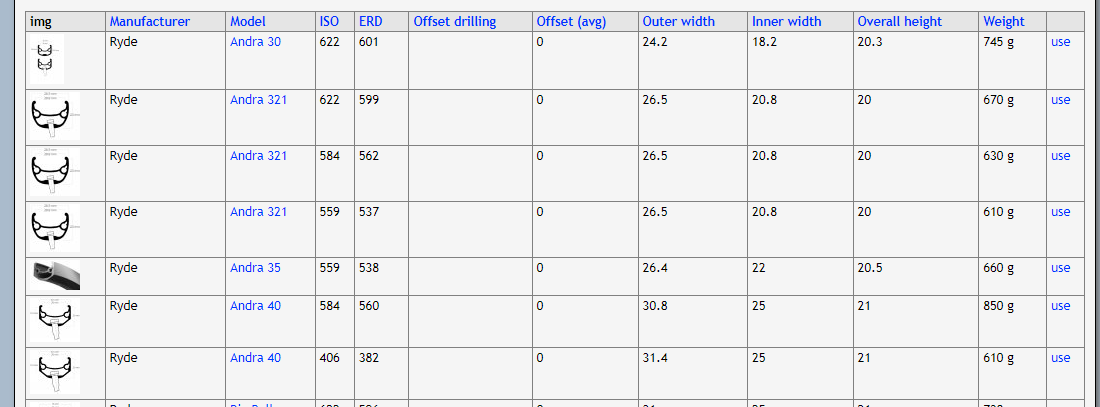

Hat der hier:
https://www.kstoerz.com/freespoke/ deine Felge in der Datenbank?
Da mal gucken, was die ermittelt haben!!?
Darum geht es ja: Wie wurde der ERD ermittelt? Das sind die Werte von Ryde, und dort steht nichts von Nippelversatz, schräge Bohrung oder sonstwas. Hat die Felge aber, und somit sicherlich andere Werte. Ich gehe heute Nachmittag mal rüber auf einen Kaffee und schieße ein paar Bilder zur Illustration.
Soweit mir bekannt ist, gibt es keine Datenbank mit gemessenen Werten, die gleichzeitig auch die Messmethode offenbart. Deswegen gibt es hier ja auch regelmäßig bei selbiger Naben-Felge-Kreuzung bis zu 4mm unterschiedliche Ergebnisse der verschiedenen Rechner.

Er schreibt hier, wie er misst:
https://www.kstoerz.com/freespoke/howtomeasure.php
Aber:
Ich kann mir bei dieser Felge sehr gut vorstellen,das viele eben wegen genau deines Problems die Herstellerangabe verwenden.
Der Musson baut seinen Rechner auch gerade um, dass er in Zukunft mehr als nur die allseits bekannte Formel anwenden kann. Wann das was wird?!
Ja.
Wenn du Felgen hast, die andersherum versetzt gebohrt sind als üblich bzw. Naben mit Speichenlöchern, die nur wechselseitig gesenkt sind, dann brauchst Du das und dann bist Du hier bestens aufgehoben.
Du wirst auch ohne das ein Laufrad bauen, aber vielleicht unnötigerweise einen kleinen Tod sterben (z.B. Ventil nicht geboxt).

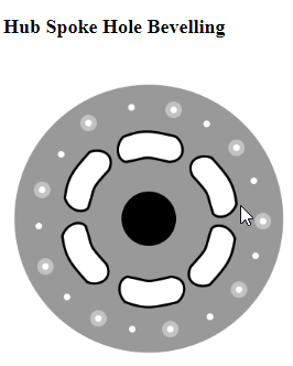

Ich habe aus der Erinnerung geschrieben. das war nicht ganz richtig, sorry.
Es geht um:
Rim Polarity / Felgen Polarität
und
Hub Spoke Hole Bevelling / Nabenspeichenlochsenkung
Beides Bilder von der genannten Seite.
