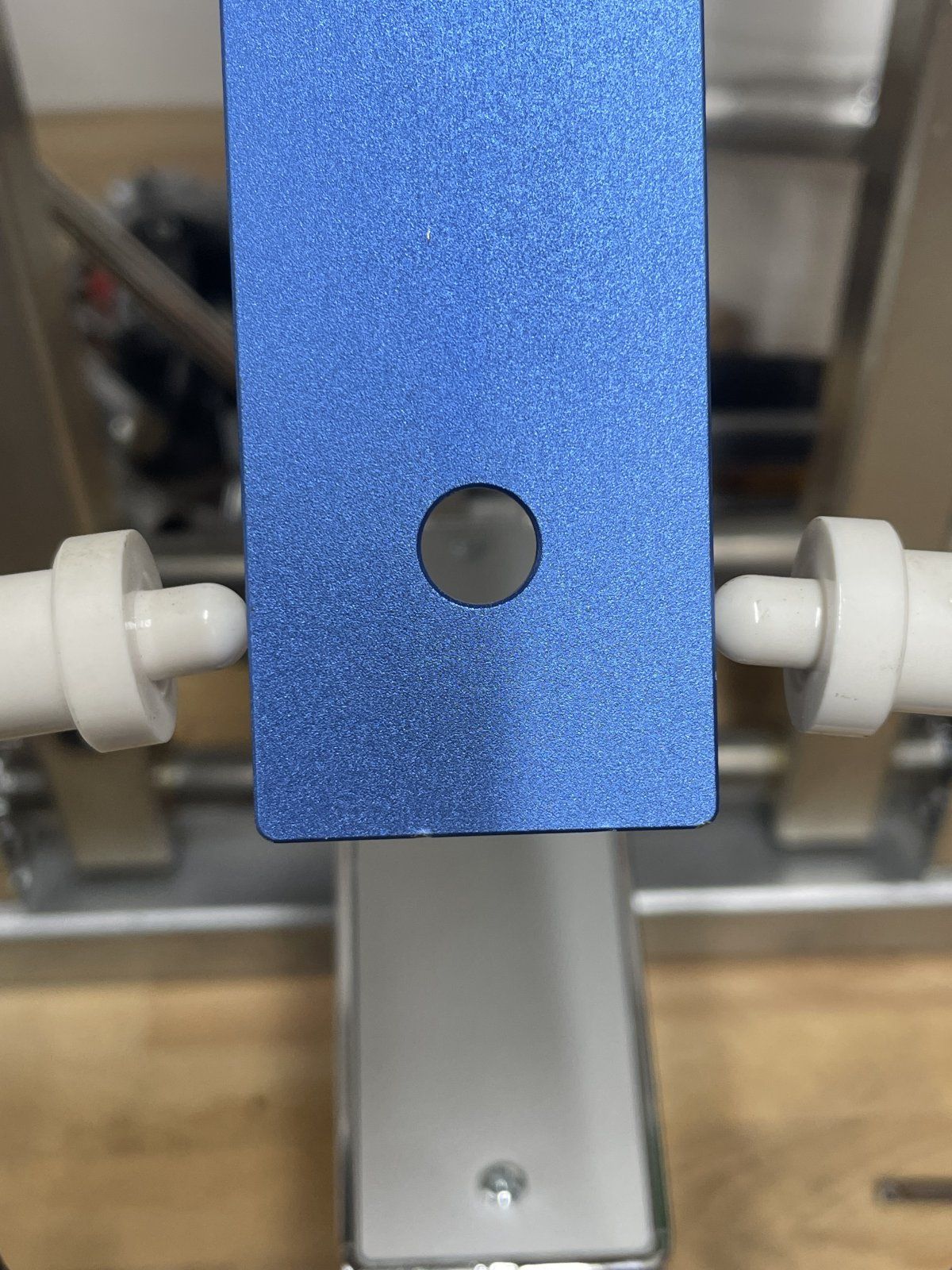

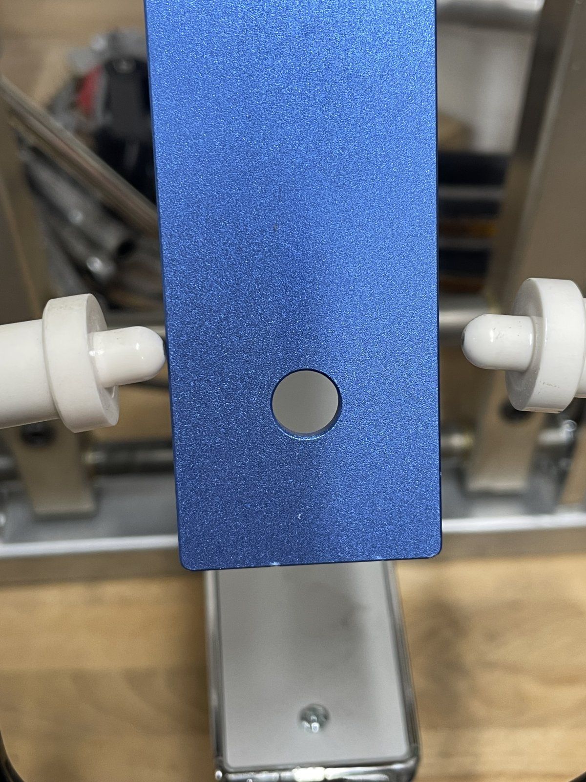

Dann guckt den VAR doch nochmal gemeinsam an. Ggf. auch mal die weissen Kappen abziehen. Eigentlich finde ich den wg. der immer senkrechten Ausfaller besser als die üblichen Parktool. Und wenn die Mittigkeitsanzeige bis zu einem gewissen Level OK ist, reicht das doch.
@pietzke
Kennst Du das PDF?

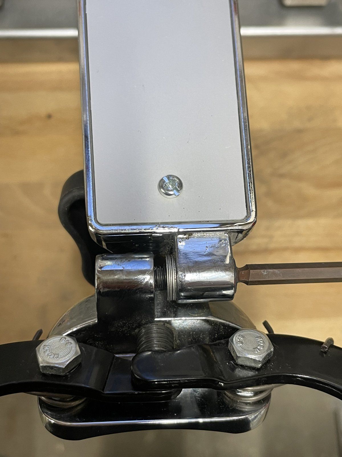

Was ist denn mit den Schrauben auf der letzten Seite? Lässt sich damit etwas justieren?
Habe ich bislang lediglich hinbekommen, dass der Öffnungsmechanismus unsauber läuft oder am Ende klemmt. Veränderungen an der Mittigkeit konnte ich damit bislang leider nicht erzielen. Aber wenn, dann würde es "offiziell" am ehesten damit gehen, denk ich.

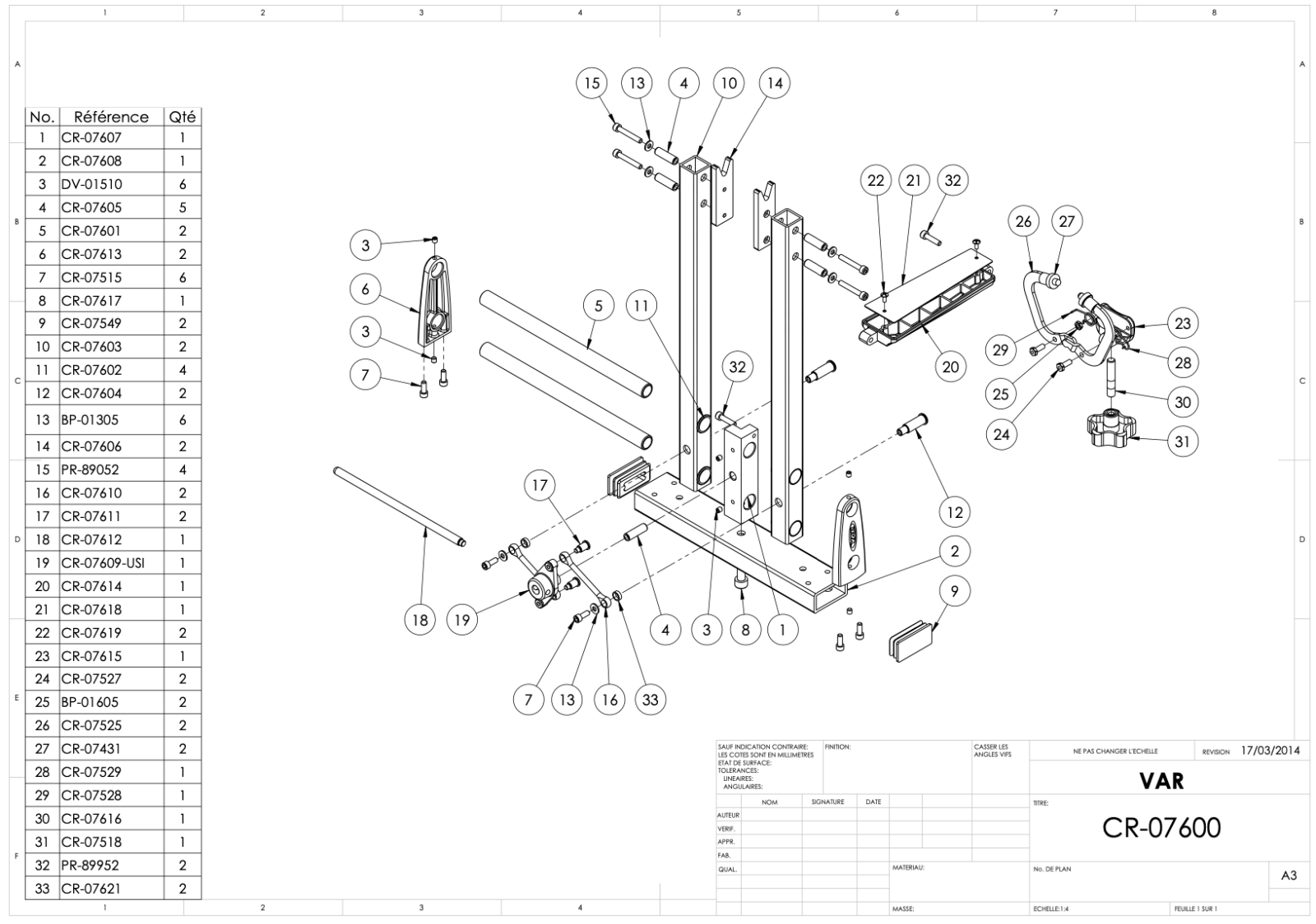

Der Explosionszeichnung nach sollte m.E. von der Schraube 3 aber keine große Veränderung ausgehen.

Ist vermutlich wirklich am einfachsten, hinter einen der Ausfaller U-Scheiben oder Millimeterblech zu klemmen.
Etwas rustikal, aber wird wohl zum Ziel führen.

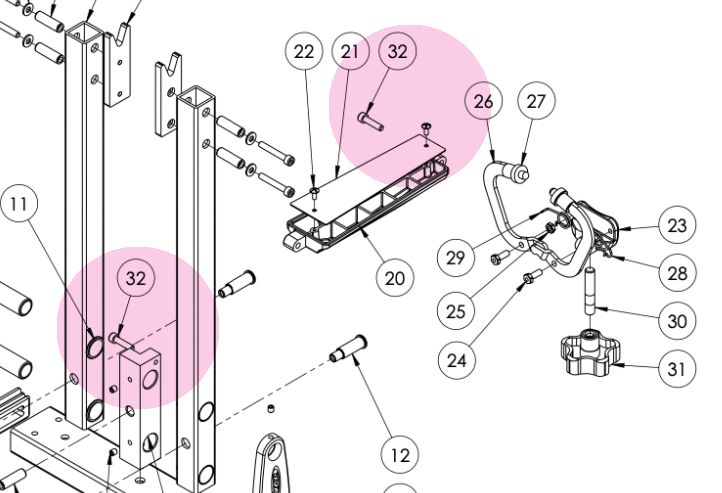

In der Anleitung der "Vollversion" dieses Zentrierständers versteckt sich auf der letzten Seite die Auflösung: an den Bolzen (32) vom Fühlerarm – je nachdem, ob sich der Arm (und damit die Fühlerzange) nach links oder rechts bewegen soll – bei der Basis oder bei der Fühlerzange passend Beilagscheiben (Gleitscheiben) einbauen.
Eventuell vorher noch kontrollieren (einfach dran zupfen), ob sich die Fühler eh leicht zurückstellen (vielleicht ist da einer etwas schwergängig), das lässt sich mit den Bolzen (24) einstellen.
PDF der Anleitung anbei. Viel Spaß beim Basteln.
P.S.: Die Madenschrauben (3) sind dazu da, die Gängigkeit der Arme und des Autozentrier-Mechanismus fein zu justieren. Falls sich da irgendetwas verstellt hat.

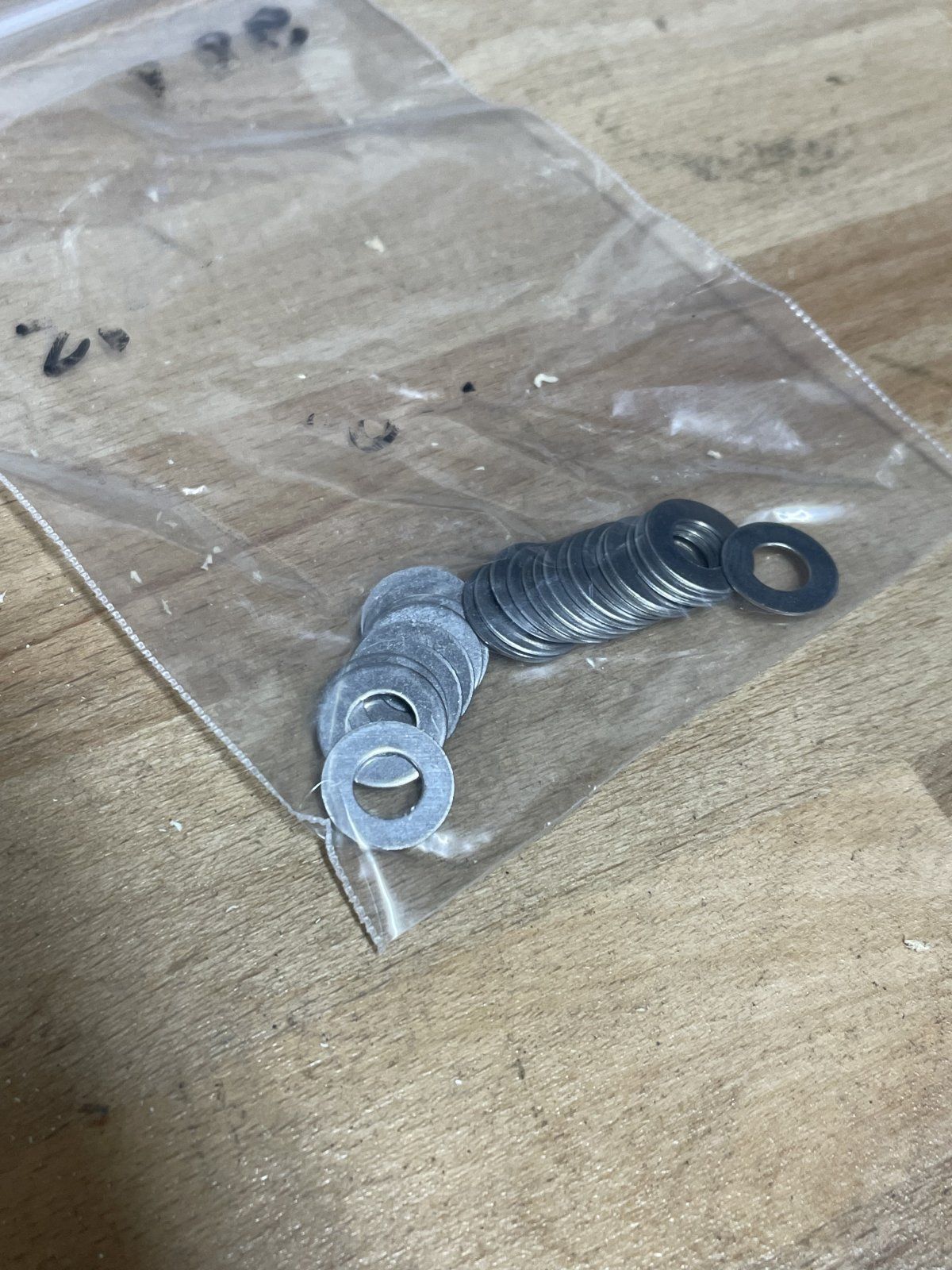

Der Postmensch hat die Passscheiben gebracht.
Falls jemand später danach sucht - Schlagwort: Kalibrierung vom VAR CR-07600
Danke euch für den Support! Besonderer Dank geht an @skandsen @alterstahl @Chris-mit-Rennrad
Erfahrungswert: Ich habe 6x12x0,5 bestellt - so wie in der Anleitung des "größeren" Bruders erwähnt. Dünner als 0,5, macht m.E. keinen Sinn. Man kann es kaum präziser einstellen.
Jetzt kann es endlich losgehen. Prima!
