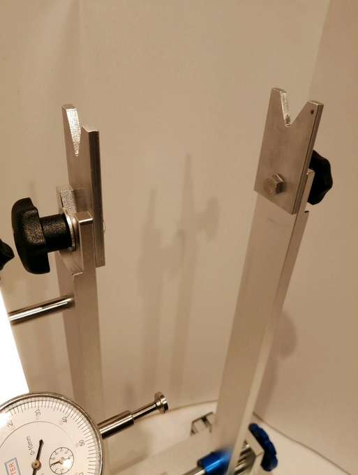

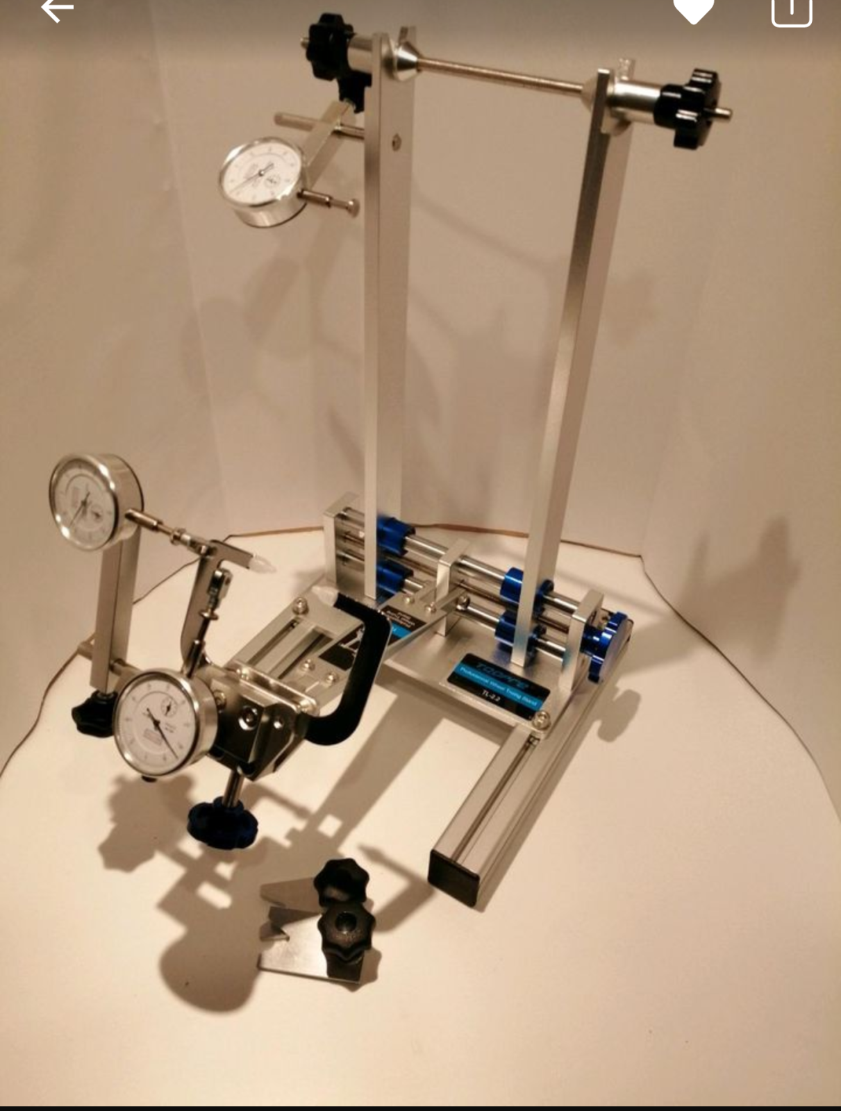

Ich hoffe die Frage passt hier her.
Kann mir jm sagen ob dieser Zentrierständer etwas taugt? Oder ist der von zB Rose auch gut genug zum Laufradbau? Oder habt ihr eine Empfehlung für eine preisl. ähnliche Anschaffung?
https://www.kleinanzeigen.de/s-anze...r-felge-und-bremsscheibe/2635316312-217-18070
Mir gefällt die Parallelverschiebung der Haltearme. Aber ob die Arme stabil sind, kann ich nicht beurteilen. Er macht auf jeden Fall einen hochwertigen Eindruck.
Allerdinx verstehe ich nicht, warum auf die Gabel nochmal Gabeln aufgesetzt sind, die auch noch in der Position variabel sind.
Ich fand den zwiespältig:
Ich fand den eher nervtötend und habe ihn direkt an einen Freund weitergegeben, der ihn besser findet.
Die Linearführung ist nicht unbedingt exakt und gaukelt nur vor, wirklich die Mitte zu finden - spann das fertige Rad einfach mal andersrum ein und Du siehst höchstwahrscheinlich, was ich meine. Wenn nicht, hast Du einen ordentlich gefertigten erwischt.
Unterm Strich fand ich das Teil zu teuer für das, was es wirklich "kann".
Die Option zum Vermessen von Bremsscheiben ist aber interessant und sinnvoll.
Ich hab den Zentrierständer von 3min19sec, hier bei bike-components, der ist dem Park Tool TS 4-2 anscheinend so ähnlich, daß ich dessen Anleitung benutzt habe. Man muß sich schon mit dem Ding beschäftigen, bis es ordentlich eingerichtet ist; out-of-the-box ist das glaube ich bei jedem Zentrierständer der Fall. Inzwischen bin ich damit sehr zufrieden.
Sehe ich genau wie Du.

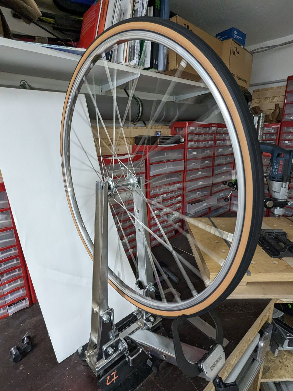

Das mit den aufgesetzten Gabeln ist super. Ich habe bei meinem Eigenbau etwas Ähnliches. Ohne die Aufsätze gehen Felgen ohne Reifen und man kann besser im Sitzen arbeiten. Wenn ein 29" mit dicken MTB Reifen zentriert werden soll, zückt man die Aufsätze.
