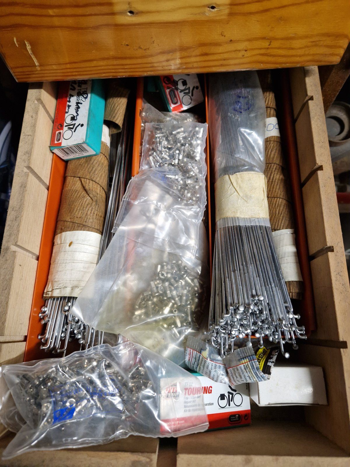

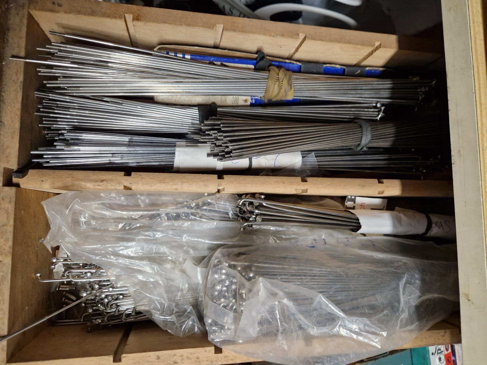

Hier mal Bilder von meinen Regalen, weiß nicht ob du darauf geachtet hattest wo du bei mir warst.Passt hier vielleicht am besten, meine Frage :
Wie lagert ihr eure Speichen?
Klar, im Karton ist es am besten , aber bei ausgespeichtem Material fehlt der ja.
Ich suche ein Regal mit 30cm Tiefe und vielen Fächern.
Der Schreiner meines Vertrauens kann gerade nicht, will das jemand mal bauen oder hat eine andere Idee?
