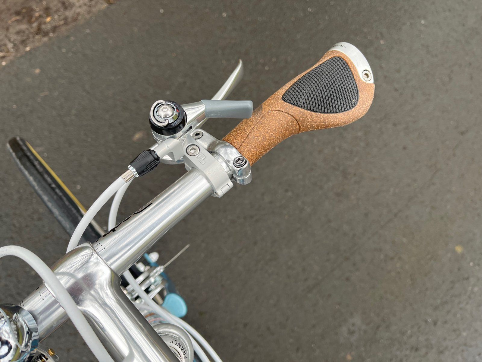

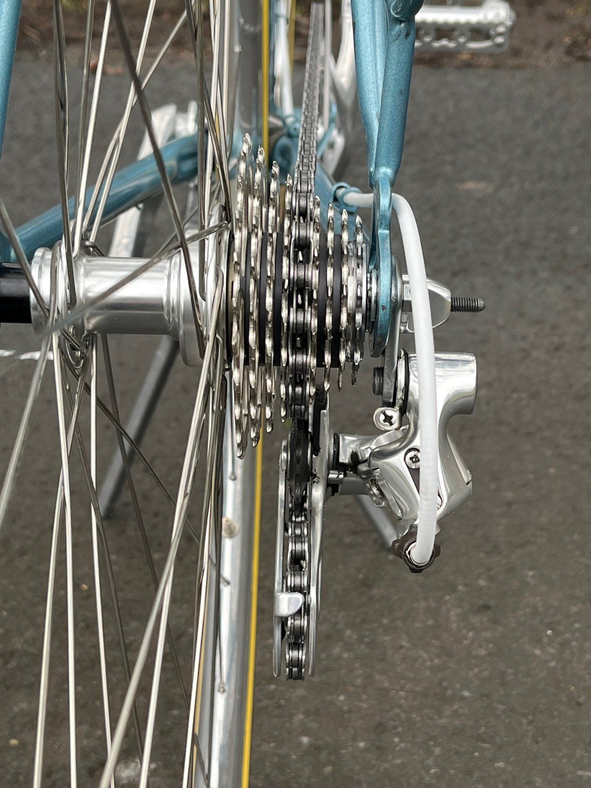

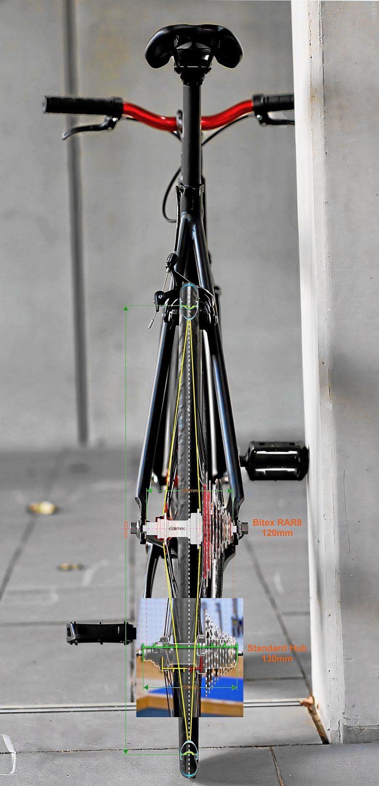

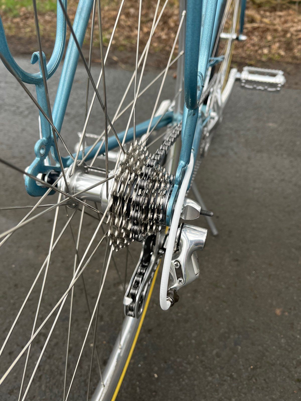

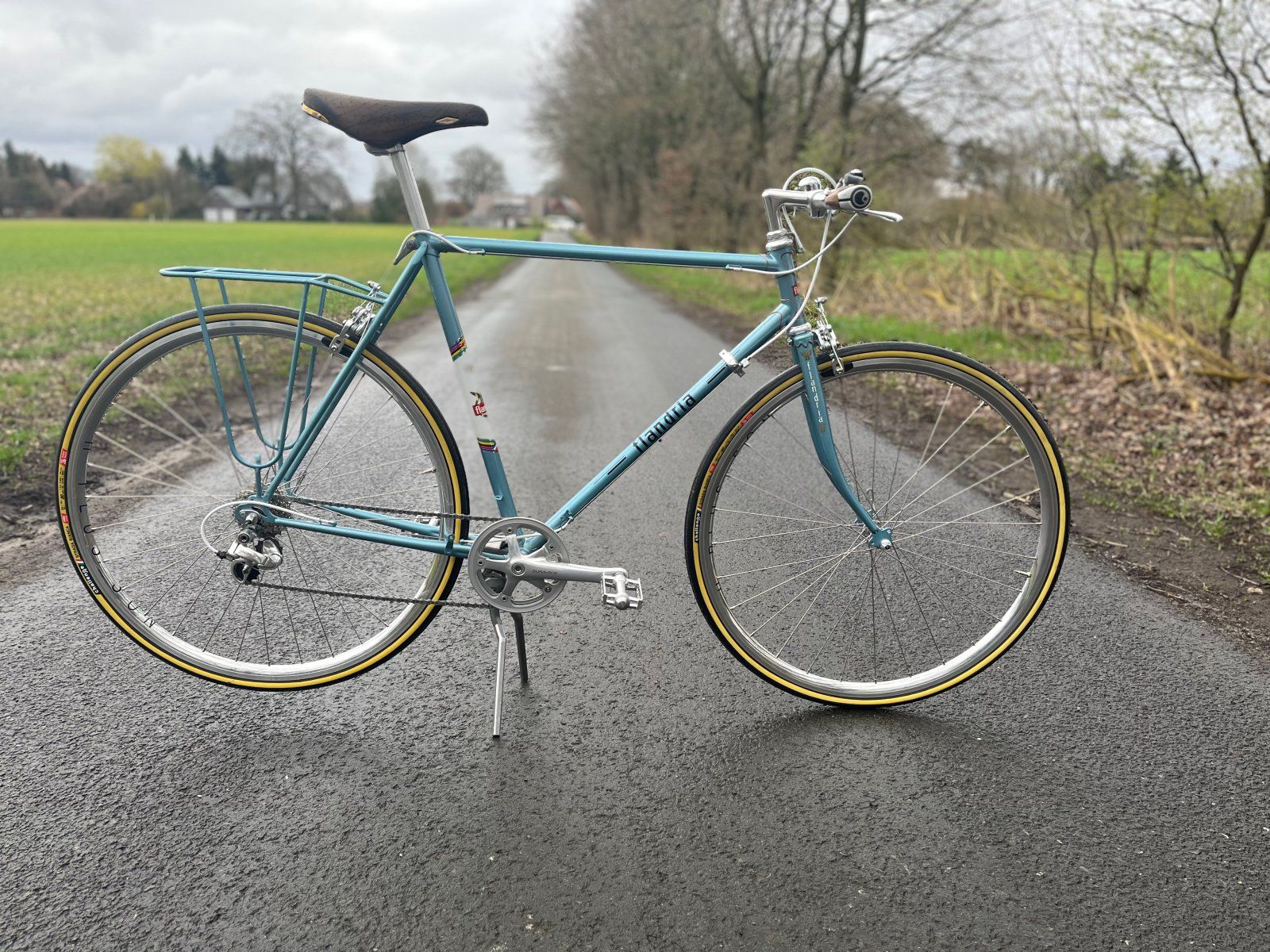

Mein Pendler-Bike mit der speziellen BITEX RAR8 Nabe (120 mm Einbaubreite mit 11-fach Freilauf) ist jetzt fahrbereit.
Gestern bin ich 30 km damit gefahren. Funktioniert bisher alles wunderbar. Schaltet auch toll mit der Dura-Ace 7700 9-fach.
