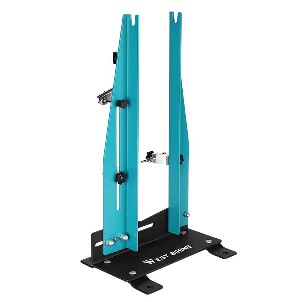

Diesen China-Kracher gibt's bei unterschiedlichen Accounts in der Bucht für zwischen 42€ und 100€.
Weiß jemand, ob der für gelegentliches Zentrieren was taugt, z.B. im Vergleich zum Park-Tool TS-8?
Ich denke nicht, daß der wirklich viel mehr Funktion bietet als eine umgedrehte alte Gabel. Mir fehlt da insbesondere die Möglichkeit, die Taster wiederholgenau zur Mitte der Nabe zu justieren. Mit Stahlstangen ohne Schoner würde ich die Felgen auch nicht verschrammen wollen Außerdem scheint der nur in Verbindung mit einer Achse in der Nabe zu funktionieren, nicht mit Zentrierspitzen. Ich hab den von 3min19sec und mag die Massivität, da schwingt und verzieht sich nix.
Hmm,
für 125 gibt es den:
https://www.rosebikes.de/rose-2-zenta-xl-zentrierstaender-713701
1A TS2 Klon, mit den üblichen Vor- und Nachteilen.
Oder der TS-8 für 130
https://www.bike-discount.de/de/park-tool-ts-8-zentrierstaender
Mein Eigenbau kostet ca. 50
Finde ich alle besser.
