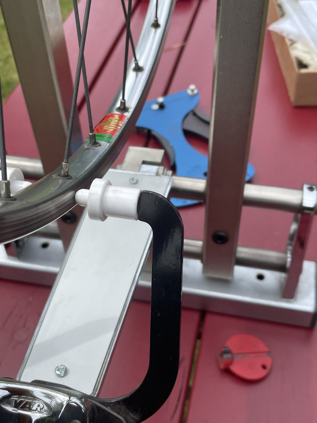

Mal eine Verständnisfrage zum Zentrieren - ich bin blutiger Anfänger im Laufradbau:
Ich habe hier ein Laufrad mit einer alten Mavic Module E2 Felge. Ich habe das Laufrad bereits mehrfach nachzentriert. Seitenschläge sind dabei auch eher unproblematisch; wenngleich es aufgrund meiner fehlenden Erfahrung viel Fummelei ist. Ich wechsle zwischen Prüfen der Spannung und Spannen (meist kleinschrittig in 1/4-Umdrehungen). Regelmäßig drücke ich auch ab.
Seitenschläge sind dann bis etwa 1mm Toleranz in Ordnung. Dann versuche ich diesen einen nervigen Höhenschlag zu entfernen. Dabei scheitere ich jedoch. Ich spanne Speichenpaar und Gegenspeichenpaar. Ggf. lockere ich die Speichenpaare auf der gegenüberliegenden Seite des Laufrades. Der Höhenschlag verbessert sich nur minimal. Zudem habe ich das Gefühl, dass dadurch irgendwie diverse kleinere Höhenschläge entstehen.
Vermutlich könnte man den großen Höhenschlag noch optimieren, aber dann wird es sehr schwer eine adäquate Speichenspannung ins gesamte Laufrad zu bekommen.
Ich habe übrigens rund 100-120 Kgf in den Speichen.
Kann es sein, dass die alte Felge über die Jahre einfach irgendwie vermurkst/krumm ist? Oder bin ich einfach nur besonders unfähig?! 😄
Vielleicht hat ja jemand mit mehr Erfahrung ein paar Ratschläge für mich?
Edit: Großer Höhenschlag ist natürlich relativ. Beim Fahren bemerke ich diesen kaum bis gar nicht. Der Reifen fängt wohl viel ab.
Wenn du die Fühler ca. 1 cm tiefer stellst, dann die Fühler soweit zusammenführst, dass die flachen Ränder der Fühler die Felge fast berühren und zuletzt die Fühler von unten wieder an die Felge heranführst, dann kannst Du Höhen- und Seitenschläge gleichzeitig erkennen.
Das fand ich beim letzten Laufrad ungemein hilfreich. So kann man Höhen- und Seitenschläge gleichzeitig reduzieren.

Gern. 32 Speichen-Rad. Etwa 2 mm Höhenschlag über 3 Speichen = 6 mm zu viel Speichenlänge insgesamt. Korrektur über die 27 Speichen jenseits Fehlstelle zuzüglich jeweils einer Speiche rechts und links, je Speiche 6/27 mm = ungefähr ein viertel Millimeter, entspricht bei 0,5 Gewindesteigung einer halben Umdrehung. Die zusätzliche halbe Umdrehung ist Sicherheitszuschlag, damit halbwegs sicher keine Speiche mehr zu kurz ist & reines Spann-Zentrieren ausreicht.
Vielen Dank für die Anleitung :daumen:. Ich habe jetzt nach 7 Jahren mal wieder eingespeicht und bei einer Mavic Module E2 Höhen- und Tiefenschläge gehabt. Etwas aus der Übung war ich nach dieser Zeitspanne natürlich auch. Die Tiefen hab ich mit dem Cyclus Werkzeug gut richten können - hatte ich früher auch oft gemacht, jedoch der Höhenschlag brachte mich fast zur Verzweiflung. Irgendwann konnte ich nicht mehr nachziehen und die Speiche stand schon über dem Nippel im Felgenbett... 😬
Ich habe es dann genauso gemacht - mit der Fühlerblattlehre zum KFZ Ventilspiel einstellen konnte ich das Ausmaß ziemlich genau bestimmen - und mich schrittweise mit aufschreiben der Umdrehungen vorarbeiten. Im Endergebnis ist der Höhenschlag fast komplett egalisiert und die Felge läuft rund und gleichmäßig - bei ziemlich gleicher und guter Speichenspannung rundum. Vorher hatte ich auch das Problem an zwei Stellen gegenüber der Antriebsseite keine gescheite Spannung zu bekommen ohne einen Seitenschlag zu produzieren bei spannen.
Was mir wieder aufgefallen ist: Am Wichtigsten beim zentrieren ist alles gleichmäßig zu machen und nicht wild herumdrehen sowie eine Problemstelle fertig bearbeiten. Bei der Endspannung der Speichen auch nur in gleichmäßigen kleinen Schritten vorgehen und auch dem Gefühl in der Hand zu vertrauen wenn sich etwas schon "fest" anfühlt.
Ein roter und schwarzer Edding zum markieren der Problemstellen waren mir bei dieser speziellen Felge auch sehr hilfreich :idee:

Messerspeichen muss man schonmal festhalten, aber das soll das Verdrehen verhindern, und nicht um die Spannung zu erhöhen.
Das mit der Spannung ist mir klar.
Ich war erstaunt wie die Speiche sich mit dreht und nach Abdrücken/Einfahren ging es wieder von vorne los.
Habe dann mit einem Knipex-Zangenschlüssel die Speiche gehalten das hat gut funktioniert.
Mir ist auch klar, dass erfahrene Leute hier das anders machen und stabil hin bekommen, mir leider speziell
beim Nachzentrieren noch nicht so gut gelungen.
Außerdem bin ich Werkzeufreak.
In der Tat ist das Festhalten von runden Speichen, womöglich mit einer Zange oder ähnlich aggressiven Werkzeugen eher "suboptimal". Das klassische Abdrücken ist das Mittel der Whal, um die Speichen zu "ent-tordieren", oder meinetwegen auch das "Durchkneten" der Speichen mit geeigneten Werkzeugen, wie z.B. Sheldon Browns berühmter "Kurbelarm".
Wenn die Speichen beim ersten Anfahren klimpern ist das auch nicht weiter tragisch.
Es gibt noch die etwas elegantere Methode, besonders wenn die Speichen bereits eine recht hohe Vorspannung aufweisen, den Nippel weiter zu drehen, als eigentlich nötig und ihn auch gleich wieder zurück zu drehen. In der Regel ist die Speiche dann auch nicht mehr verdreht.
Mit - geeignetem - Werkzeug würde ich nur Speichen fest halten wollen, die auch über eine entsprechende Werkzeugaufnahme verfügen, was bei Messerspeichen immer der Fall ist und bei manchen Rundspeichen, die quasi einen "Vierkant" eingearbeitet haben, was man aber nur bei OEM-Speichen in konfektionierten Laufrädern findet. Frei erhältlich sind diese i.d.R. eben nicht.
