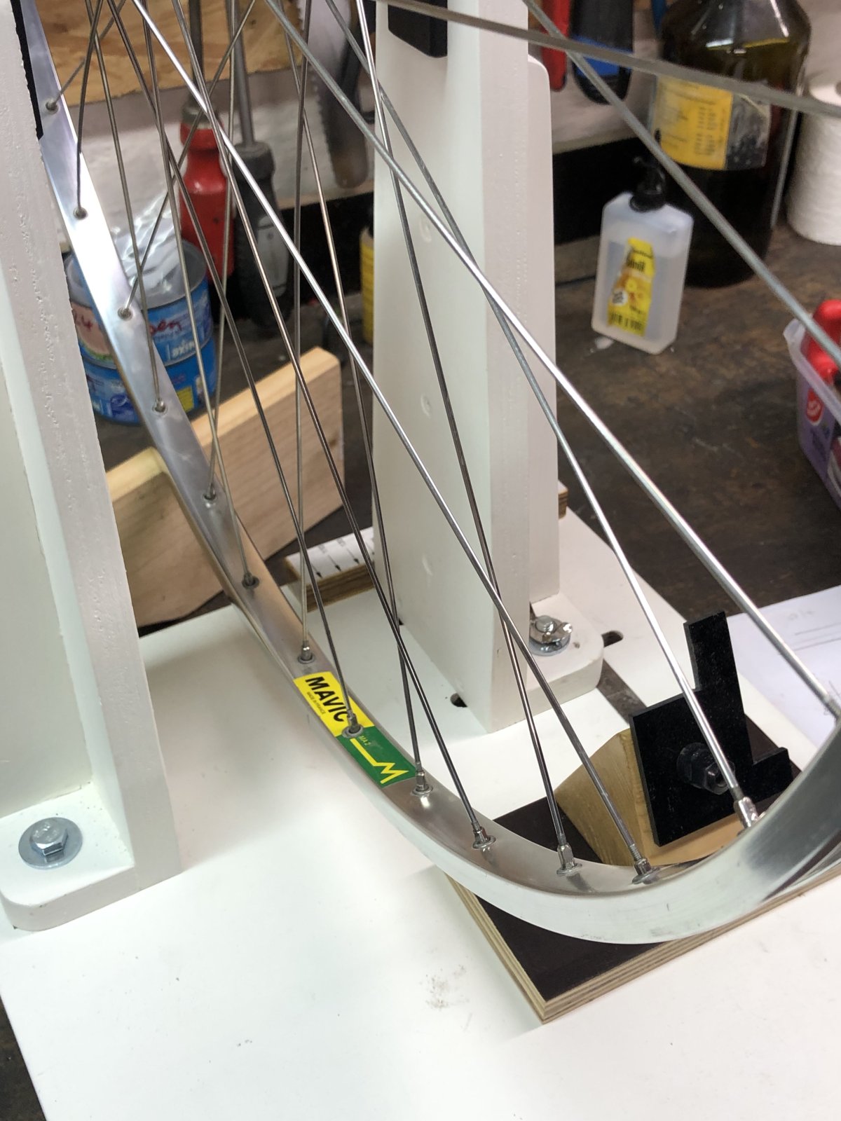

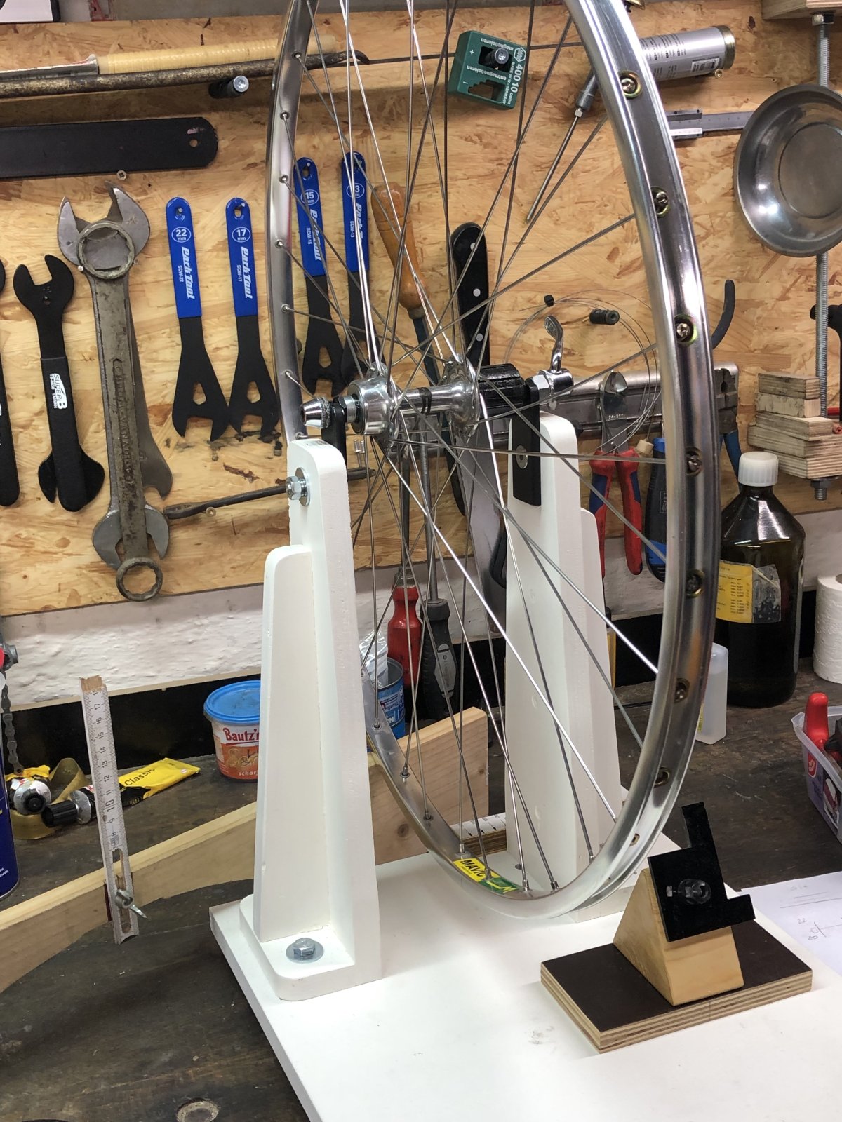

Ahoi in die Runde,
ich hoffe, meine Fragen passen besser in diesen Fred als einen neuen aufzumachen.
Kurzform: altes (neues) HR-Rad neu zentrieren, nachdem Speichen auf der linken Seiten locker wurden
howto gesucht
Als interessierter Zentrier-Novize habe ich u.a. hier lange und viel quer gelesen, um mir das Rüstzeug für eine eigene erfolgreiche Karriere als Gebrauchshobbyzentrierer zu holen. Einfach gesagt ...
Also habe ich mir einen Zentrierständer à la Musson gebaut, Werkzeug besorgt oder angefertigt. Da in unserer Familie der Virus für alte Stahlrösser grassiert, stehen mittlerweile 10 im Keller. Also Bedarf generiert.:D
Für mein Weiße-Straßen-Projekt im Herbst ist mir ein Patrick Sercu zugelaufen. Besonders der vermeintlich gute Zustand der älteren Laufräder hat mir bis auf die eher mäßige Speichenspannung (HR linke Seite) sehr gut gefallen.
Also habe ich vor der ersten größeren Proberunde mal sachte reihum gleichmäßig nachgezogen.
Der Schreck war groß, als am Ende drei, vier Speichen auf der linken HR-Seite klapperlocker waren.
Also Videos geschaut, gelesen.
Was fehlte, war ne Zentrierlehre. Also flugs gebaut. Die Felge saß 6mm zu weit rechts.
Nach mehreren Versuchen mit "komplett entspannen - gleichmäßig bis Gewindeende eindrehen - seitenweise anziehen" bekam ich die Felge akkurat in die Mitte. Allerdings eierte die Mavic Ma2 wie ein Lämmerschwanz.
Diverse Versuche später habe ich frustriert mit der Erkenntnis abgebrochen, dass da knowhow fehlt.
Daher die vielen Zeilen, ganz kleines Sorry :rolleyes:
Die meisten Infos, die ich hier sammeln konnte, beziehen sich auf neue LR und Komponeten, was die Arbeitsschritte und Folgen vorhersehbarer macht.
In meinem Fall geht es um eine ältere originale Mavic-Felge, die optisch fast NOS-Zustand hat und leidlich gut rund lief. Nur die Speichenspannung war verbesserungswürdig. Damit fing der Schlamassel an ...
Ich möchte die seeeeehr gern weiter verwenden. Falls ich das nicht hinbekomme, würde ich zu nem fähigen Werkstattmann gehen.
Meine Frage: Wo habe ich Fehler gemacht?
• nach einigen Versuchen, Rundlauf und Speichenspannung zu verbessern, abgebrochen
• Speichen komplett entspannt
• alle Speichen gleichmäßig bis "Gewinde weg" angezogen (einige wurden da schon gespannt)
• seitenweise reihum angezogen (diverse Versuche, bis ich die Felge in die Mitte bekam)
• linke Seite einige Speichen noch relativ locker und eine furchtbar eiernde Felge
• Versuch, die Felge gerade zu ziehen, kläglich gescheitert
Wie geht Ihr bei gebrauchtem Material vor?
Vorausgesetzt, das Material ist noch real verwendbar und kein Aluschrott.
Ein Video von der laufenden entspannten Felge
Mavic MA2 Felge entspannt
Das war jetzt viel Text.
Ich hoffe, "Einer - der es kann" kann helfen.
Grüße aus Leipzig
Ist da die Flege schon mittig? In der Regel stehen die Speichen auf der Ritzelseite steiler als auf der anderen.
Ich habe bei meinen selbst aufgebauten Laufrädern nach dem Einspeichen alle Speichen mal Handfest angezogen. Wie weit diese dann im Nippel waren war mir egal.
Dann habe ich die Felge mittels Zentrierlehre in die Mitte der Nabe gebracht.
Als nächsten Schritt einen etwaigen Höhenschlag eleminiert und als letztes bei der Felge im Zentrierständer den Seitenschlag behoben.
Dabei immer nur kleine Veränderungen in der Speichenspannung vorgenommen bis alle Seiten und Höhenschläge beseitigt waren.
Kleiner Tipp: Falls ein Stimmgerät zur hand (Chromatisch) dann sollten die Speichen bei einer 28er Felge beim anschlagen ungefähr ein F# (Fis) anzeigen. Dann hat sie die richtige Spannung.
Bin jetzt auch nicht so der Profi. Habe mir insgesamt 2 Laufradsätze selbst gebaut, aber schon etliche Achter wieder entfernt.
Widerspruch, ist die Felge nun zentriert oder eiert sie furchtbar?
Diese alten flachen Klassikerfelgen sind etwas schwieriger zu zentrieren, weil sie nicht steif sind.
Alle Speichen um den gleichen Betrag anziehen, macht nur am Anfang Sinn, um eine gewisse Grundspannung zu erhalten, beim Zentrieren dann werden nur die Speichen angezogen/gelöst, wo der Schlag ist.
Eine Ferndiagnose zu stellen ist hier unmöglich.
Wenn ich Laufräder mit neuen Felgen baue, alle Nippel gleich weit aufdrehe und entsprechend Spannung auf die Speichen gebe, tut sich da in Sachen Höhen/Seitenschlag gar nicht mehr viel.
Wenn ich gebrauchte Felgen nehme, lege ich diese zuerst einmal auf eine ebene Fläche (Tisch oder Türblatt).
Dann läßt sich erkennen, ob die Felge evtl. bereits seitlich plastisch verformt ist.
Man kann es sich unnötig schwer machen. Wenn ich die Nippel ungleich aufdrehe, laufe ich schnell Gefahr, später innere Verspannungen zu haben. Auch wenn die Felge sonst rund läuft.
Die MA2 ist eine flache Kastenfelge und recht weich, entsprechend reagiert sie sehr sensibel auf ungleiche Spannung bzw. reagiert sehr schnell auf Spannungsänderungen.
Dahingehend ist sie eine "ehrliche" Felge....
Wenn Du alle Nippel gleich weit aufgedreht hast und anschließend gleiche Spannung (bzw. weitere Nippeldrehungen) dazugegeben hast, sollten keine nennenswerten Schläge vorhanden sein. Lediglich am Felgenstoß kann es vorkommen.
Und dahingehend ist es nun schwer, zu sagen, welchen Fehler Du gemacht hast.
Ziehe die Möglichkeit in Betracht, daß Du gar keinen Fehler gemacht hast, sondern Dein Vorgänger.
Vielleicht hat er die Speichen vorher nicht auf gleiche Länge kontrolliert (hab ich mehrfach erlebt).
Alles denkbar.
Letztlich kannst Du nur Versuche machen.
Ich würde das Laufrad noch einmal neu aufspeichen (Längen prüfen), die Speichengewinde vorher mit Sprühwachs einsprühen (die Nippel lassen sich dann leichter drehen, wenn das Wachs zäh wird, dient es als Schraubensicherung) und noch einmal der Reihe nach gehen: Nippel gleich weit aufdrehen, Spannung darauf geben usw.
