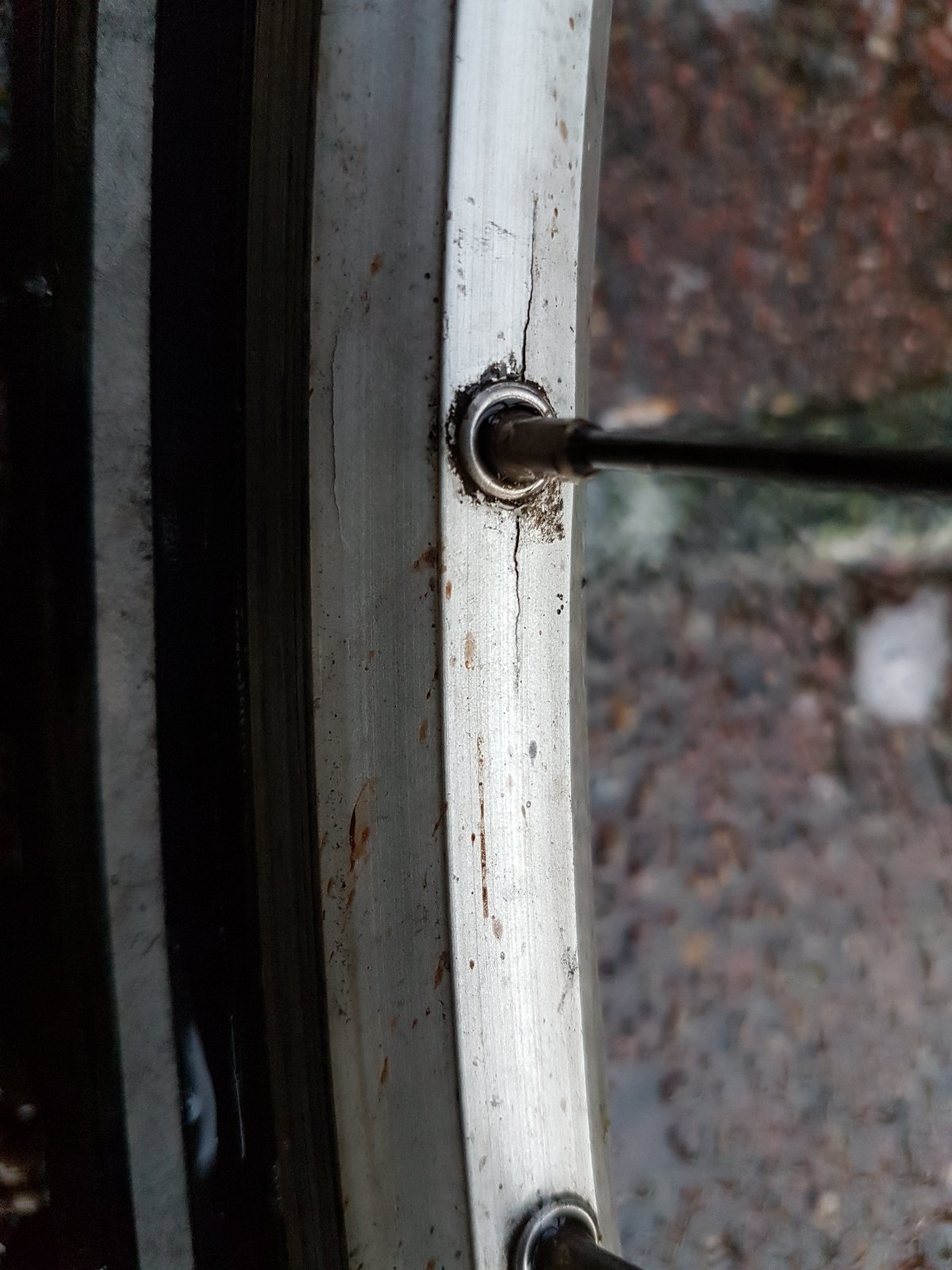

Naja schon im Wald aber da ich eher nicht so der Mtb-ler bin nichts wildes, Waldautobahnen und kleinere Trails, keine Sprünge. Ich wiege auch nur 60kg. Und habe schon von einigen gehört die die Felgen problemlos fahren (und eher wegen durchbremsen als wegen Rissen wechseln)
Foto zu Mavic 517 kommt gleich...
Mavic hatte es beim Leichtbau übertrieben.
Das Rad einer Nachbarin für deren Sohn sollte ich mal überholen. Das war komplett Kernschrott.
Felgen, Naben, Rahmen Gabel, Sattelstütze fest, alles.
Bitteschön...

In zeitgenössischen Katalogen hat Mavic die Felgen in Kategorien eingeteilt, die 217 und 517 in "Race" , d.h. daß die Felge im Ziel kollabieren darf weil sie ihren Zweck erfüllte und nicht überdimensioniert war.
Danke euch für die rege Beteiligung - die Felgen sind hier und werden gefahren werden 😅😉
Sollte ich dann eher bei 1000N bleiben als bis 1200N hochzugehen?
