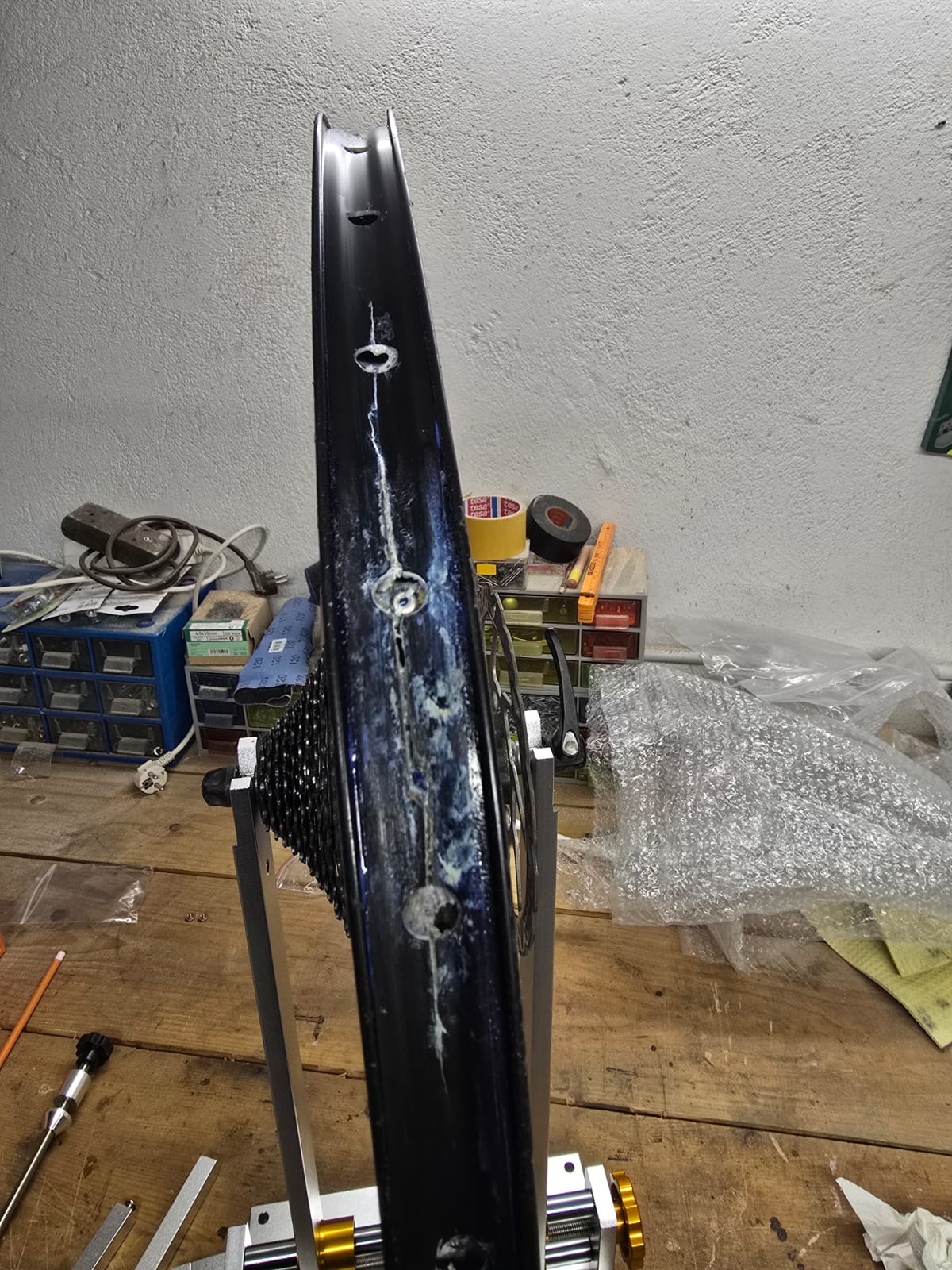

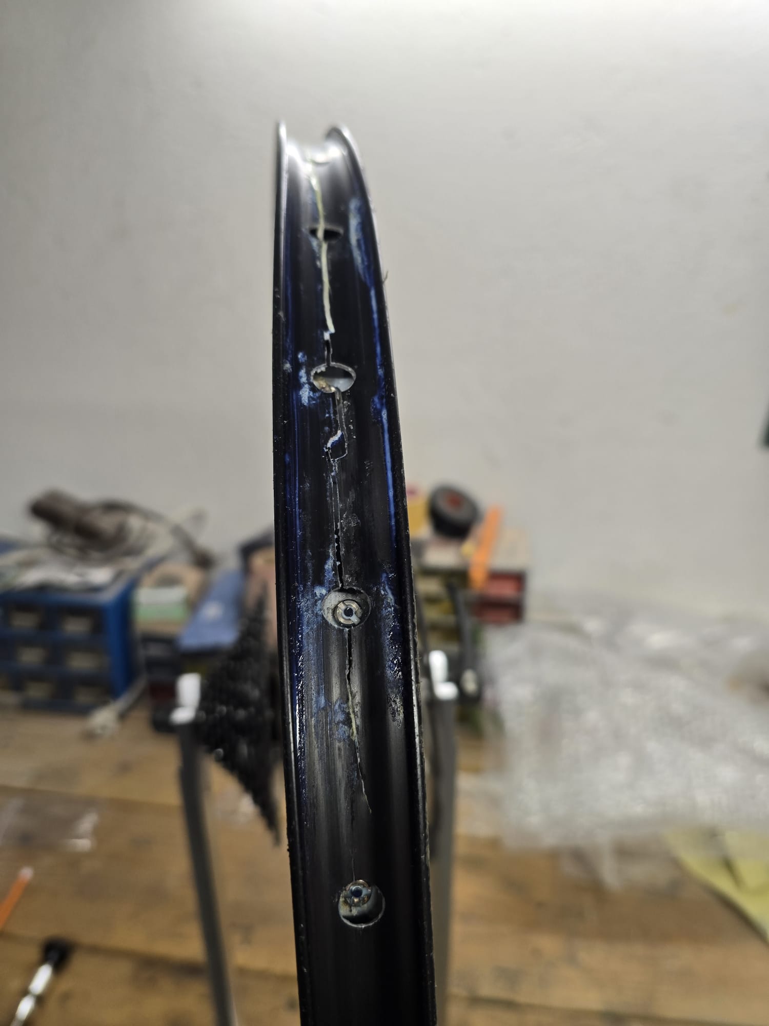

Zentrierständer aufgebaut, scheint ganz okay zu sein. Zentrieren kann ich trotzdem nicht. Es waren übrigens 4-5mm Seitenschlag. Hab das Felgenband entfernt, um die defekten Nippel rauszubekommen. Das Ergebnis hier in Bildform:

Das waren die zwei schlimmsten Stellen. Dann gab es noch vier Nippellöcher mit kleinen Längsrissen.

Na, das ist es dann wohl gewesen......
Ein hochwertiges Markenprodukt, so meine Vermutung. Ich habe schon einige Felgen von DT-Swiss gesehen die
an der Sichtseite außen ein ähnliches Schadensbild aufwiesen. Leicht, leicht, leicht.....
Nein, das war eine Bulls XC25 Lite, noch original am Rad (Bis auf die Speichen).

Das ist eine gute "Brot-und-Butter"-Auswahl, denke ich. Kann man so machen. Das hängt natürlich auch Deinem persönlichen Befinden ab, und welche Belastungen Du erwartest.
Wenn Du noch etwas mehr "Reserve" haben willst, würde ich über Speichen wie Sapim Force oder gar DT Alpine III nachdenken, die eine größere Zugfestigkeit und an den Bögen noch stärker sind nachdenken.
Insbesondere mit Scheibenbremsen werden die Speichen noch stärker belastet.
Ob die Felge das alles mitmacht, kann ich nicht abschließend sagen, da ich DT zwar sehr oft verbaue, diese aber nun gerade nicht. Wenn man eine Felge sonst nicht kennt, ist Gewicht und Dimension der einzige Anhaltspunkt. Und die scheint mir okay für die Belastung, etwas mehr Volumen und/oder etwas mehr "Fleisch" sind stabiler. Eine Felge in der Dimension und Größe um/ unter 400 g würde ich zum Beispiel für hohe Gewichte eher ausschließen. Die würde an den Stellen, wo am meisten an Material gespart wird eher zu Rissen neigen.
Wobei man vor solchen Schäden, wie sie Deine Felgen aufweisen nie komplett gefeit ist. Ich denke, das war eine Kombination aus Korrosion und Spannungsrisse durch Verwindung.
