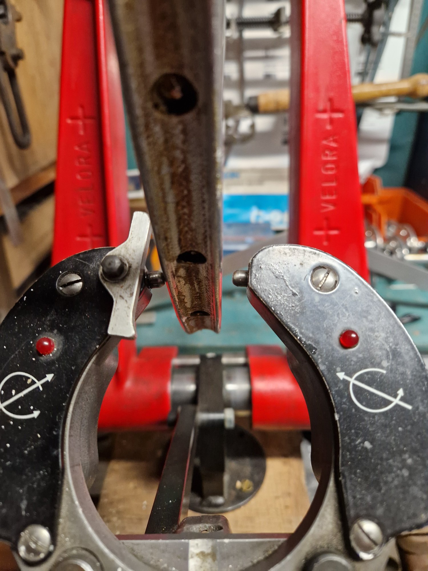

Ja leider wird der Velora nicht mehr hergestellt, bin echt froh den bei einer Geschäftsauflösung ergattert zu haben.
