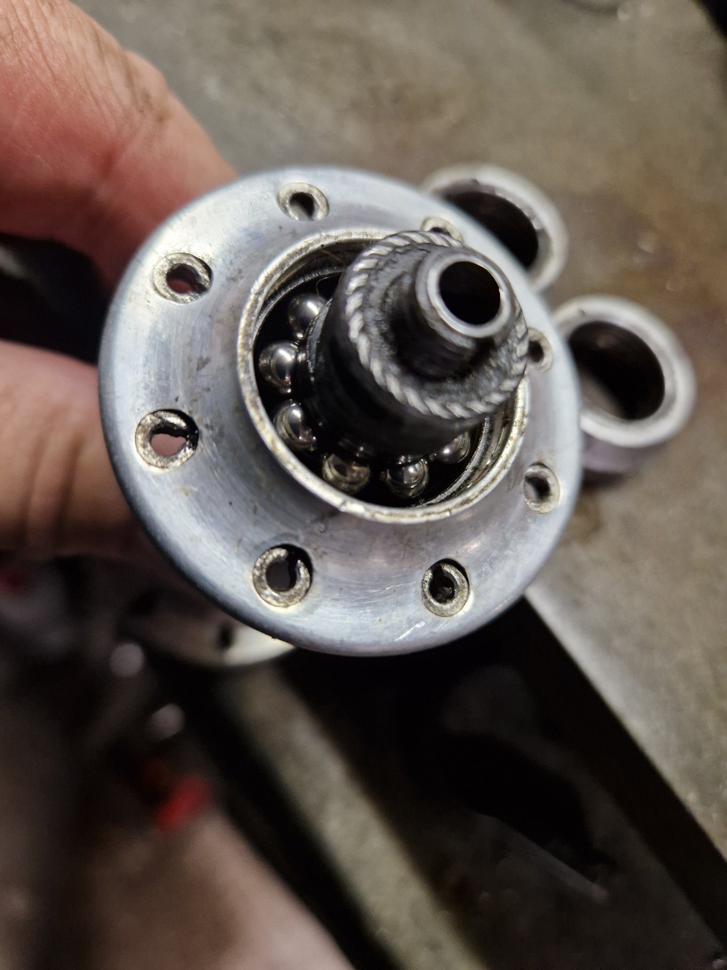

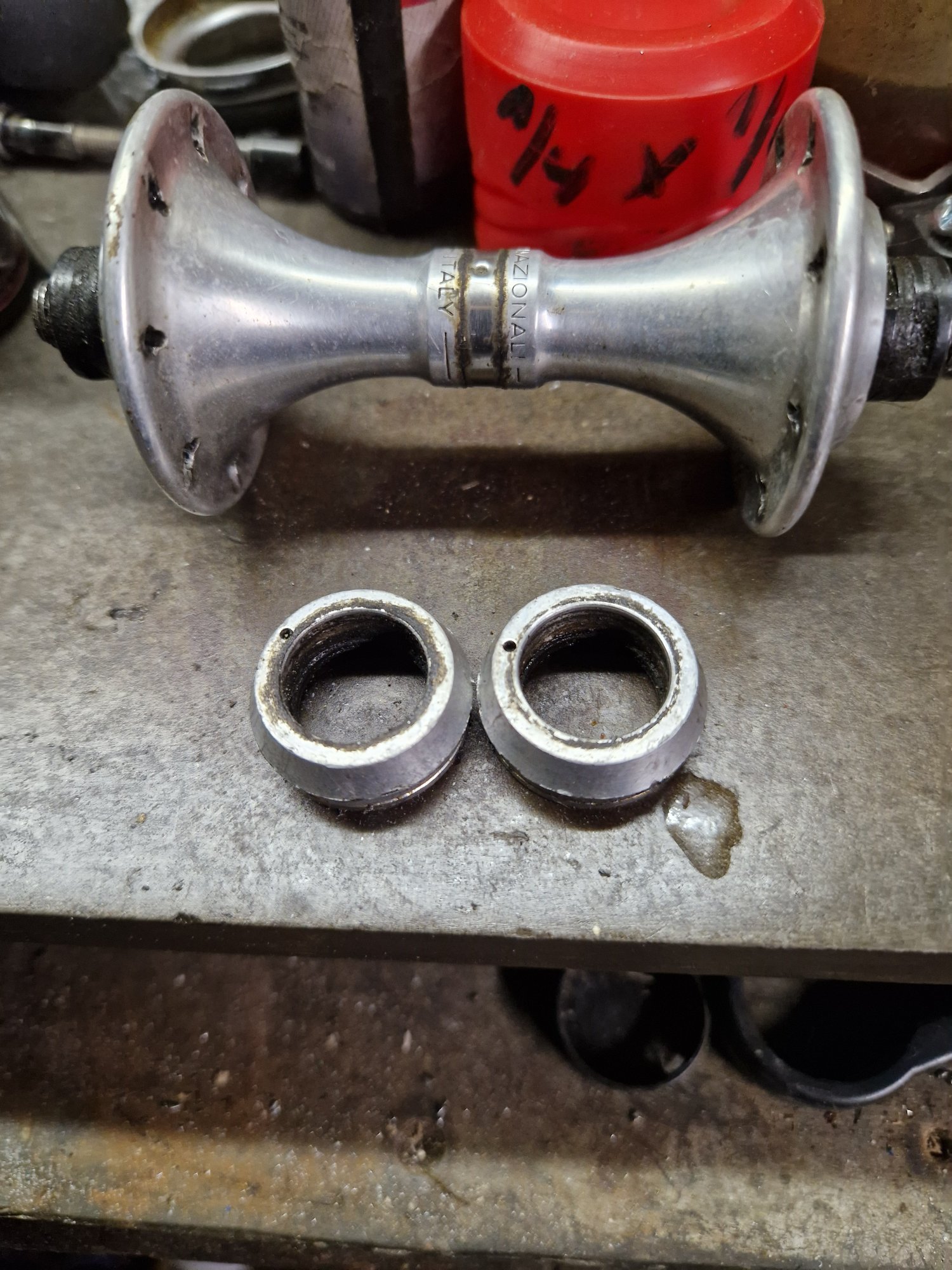

Eine 16 Loch Shamal hatte ich mal aus einem Laufrad mit defekter Felge ausgespeicht, kannst du gerne haben.

Ich suche eine 12Loch Vorderradnabe für Felgenbremse, Schnellspanner. Sobald irgendwo eine zwölf auftaucht, bekomme ich 12×100 Achse.
Weiß jemand etwas?
Wenn Geld keine Rolle spielt dann kannst auch nach Dura Ace 7700 Naben suchen.
Wird gelegentich neu als Set angeboten z. B. ebay ab 229 Euro oder velowizard für 499.😳
