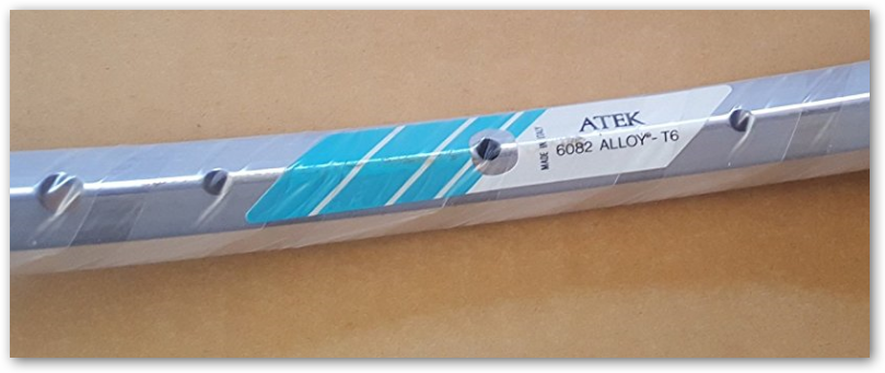

Ich möchte mir für ein MTB einen Laufradsatz aufbauen.
Folgende Zutaten stehen hier schon bereit: für vorne habe ich eine alte Mavic 501 oder 531 weiss ich nicht genau..
für hinten habe ich eine DT Swiss Onyx ( Typ ? )
als Felgen habe ich ein Paar Campa Atek
Was mir jetzt noch fehlt sind die passenden Speichen. Also ich müsste erst Mal die korrekte Länge wissen.
Hat jemand Erfahrungen mit dieser Kombi oder könnte mir folgende Längen bestätigen?
Speichenlänge = 262 mm Li. Speichenlänge = 262 mm Re. für vorne...
Speichenlänge = 261 mm Li. Speichenlänge = 260 mm Re. für hinten..
Dazu müsste man jetzt wissen was Du als ERD gemessen hast, sowie die Flanschmaße :)
Campa Atek Felge 36 Loch ERD 542 mm
Mavic (531) Nabe 100 mm 36 Loch TK 40.0
Hilft das ?
ERD selbst gemessen? Sonst hast Du da die Fehlerquelle Nummer 1 mit den größten Auswirkungen.
Nabe messen ist ganz einfach.
Zusätzlich zu WL/WR würde ich noch den Abstand von Nabenende zu Flanschmitte messen (A/B). A+B+WL+WR muss die Einbaubreite ergeben. Wenn nicht falsch gemessen :)
Edit: Bei den Naben kommt es wirklich nicht auf den mm an, da braucht es schon deutlich größere Meßungenauigkeiten um zur nächsten Speichenlänge zu kommen. Beim ERD dagegen ist das kritisch weil es unterschiedliche Meßmethoden und -angaben gibt, und da landet man dann durchaus bei einer zu langen oder zu kurzen Speiche.
